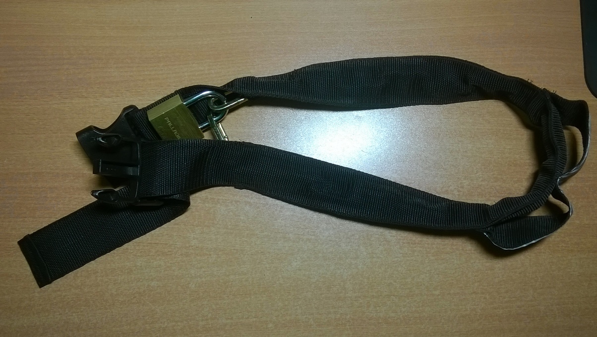

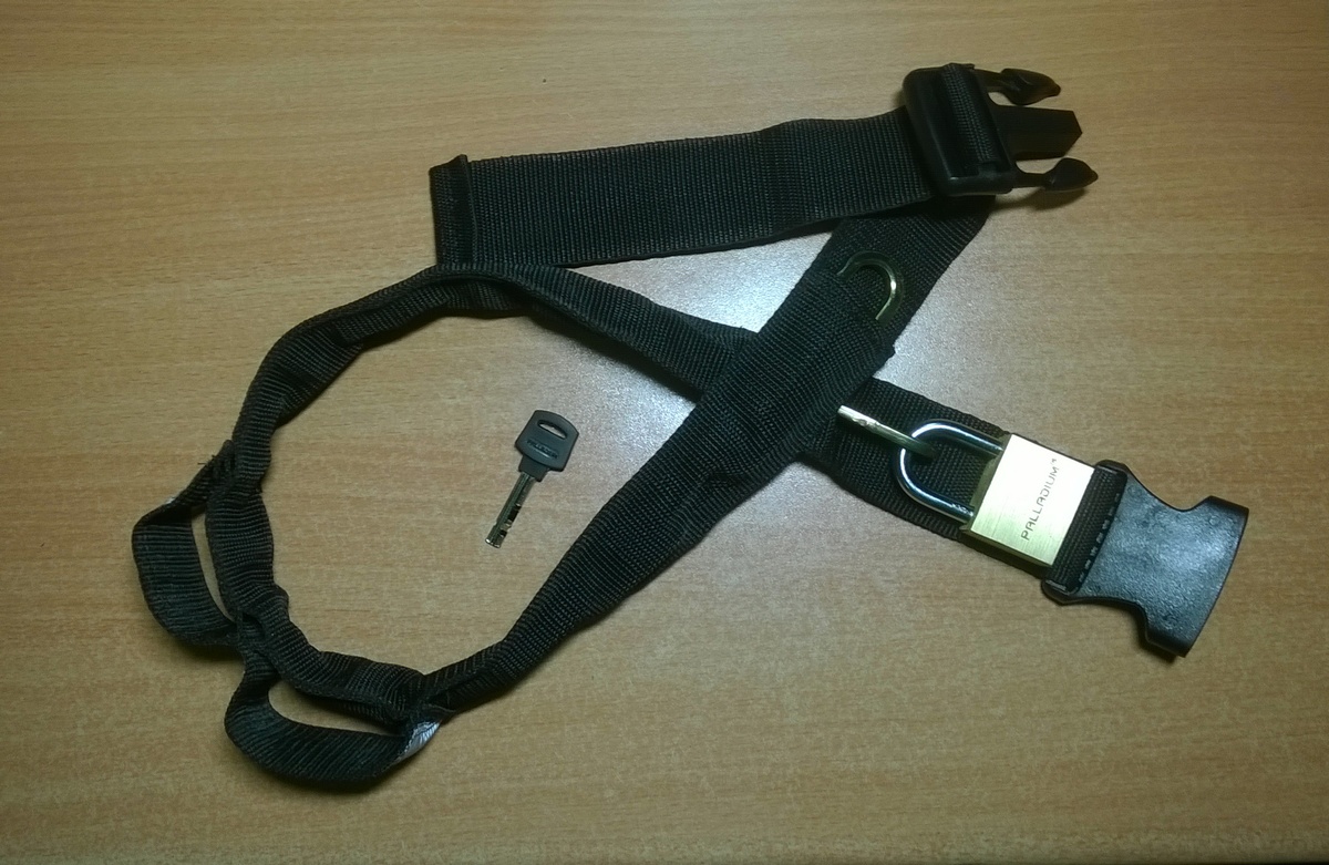

loom \$m[1]:Но в голове уже поселилась мысль скузьмичить облегчённый вариант . Скинув вес с замка и цепи с 6мм проволоки ,тока её точно придётся термообрабатывать для повышения прочности . И липучку заменить пластиковым самосбросом типа как на рюкзаках.
Видимо настало время выполнять обещания .

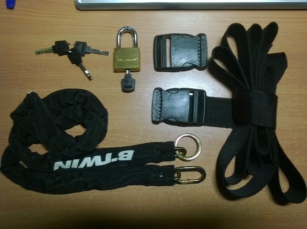

Пока что только скупился :
-замок в леруа 210 гр/182 руб
-цепь в спаматлоне 765 гр / 649 руб
-стропа в аршине на путевой 1 м/ 30 гр /30 руб
-самосбрсы в вертикали 35 гр /30 руб
Замок небольшой, с прикаленой душкой диаметром 7мм, латунным корпусом и дисковой личинкой .
Цепь , по идее калёная ,длинная (полтора метра) ,звенья основной цепи из пятимиллиметрового прутка ,сварные . Она в принципе хороша сама по себе ,как дополнение к Uобразному замку , но как по мне так нетраспортабельна вне рюкзака и сим неудобна . Для моих целей длинновата ,а пополам получится как предыдущая ( в принципе хватает, но будь чуть подлиньше было бы по другому. Возможно удобнее, а может и нет),из двух точно получится три колхозхиплока лайт :) заодно и проверю насколько она ножовкоустойчива.
За стропу и самосбросы и сказать то нечего, обычные пластмаска и капронка, наверное лучшее что можно получить за столь небольшие деньги.

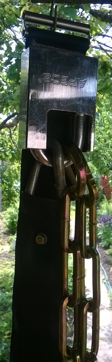

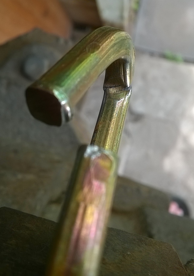

Сообщениеloom » 04.05.2014, 13:41

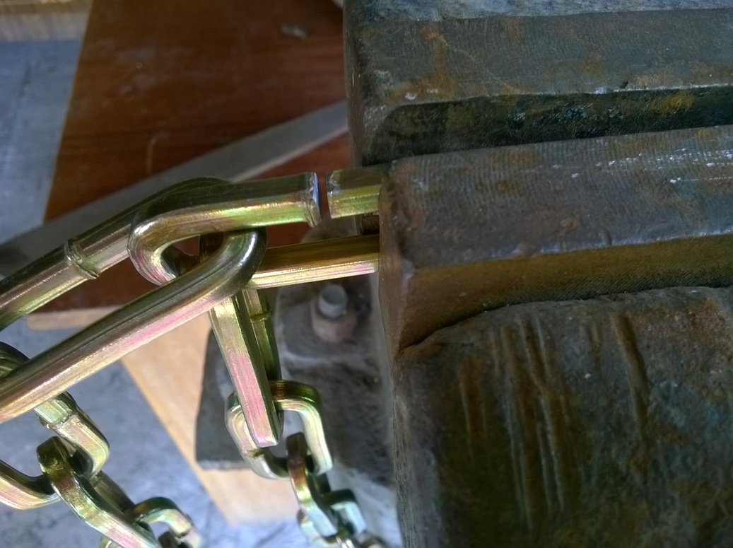

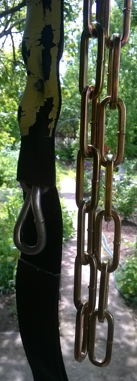

Сегодня в свободное от отдыха время распотрошил спаматлоновскую цепь . Она таки калёная , хорошо калёная, я загубил ножовочное полотно пытаясь её пилить но только поцарапал покрытие . Взял фортуну, и против миллиметрового отрезного диска она продержалась секунд 15, и то последние секунд три-пять я помоему воздух пилил :) .
Трещины в месте изгиба показатель закалки и высокой твёрдости. Надо будет с распилиным звеном в какомнить строймаркете болторезы потестить :-D .
Цепь после раздумий и нескольких примерок таки распилил пополам , половинки оказались немного длиннее чем цепь в первом прототипе ,что есть хорошо :)
И да, термопереводная светоотражалка оказалась не лутшим решением ,что видно на последнем фото . Придётся пришивать ту что на тряпочке.

Сообщениеloom » 07.05.2014, 21:56

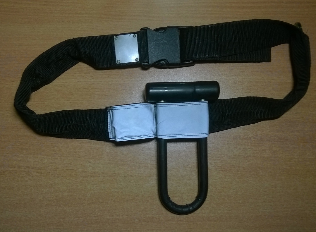

Алгоритм дальнейших действий тот же что и в прошлый раз :) , шей-пори-перешивай :)
В принципе всё осталось так же , только термоклеевую светоотражалку заменил на тканевую и пришил двойную петлю под U- lock
На первый взгляд поделка получилась не хуже прототипа, чуть менее брутальная , чуть более пластмассовая . Но чего хотел я таки добился :) 655грамм против 1305 у "первого",почти в двое легче, и 1175 с мини U-lock-ом ,но это уже два замка :)
Последний раз редактировалось loom 07.05.2014, 22:07, всего редактировалось 1 раз.

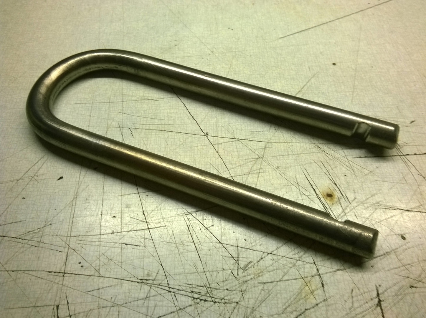

Сообщениеloom » 25.08.2015, 15:00

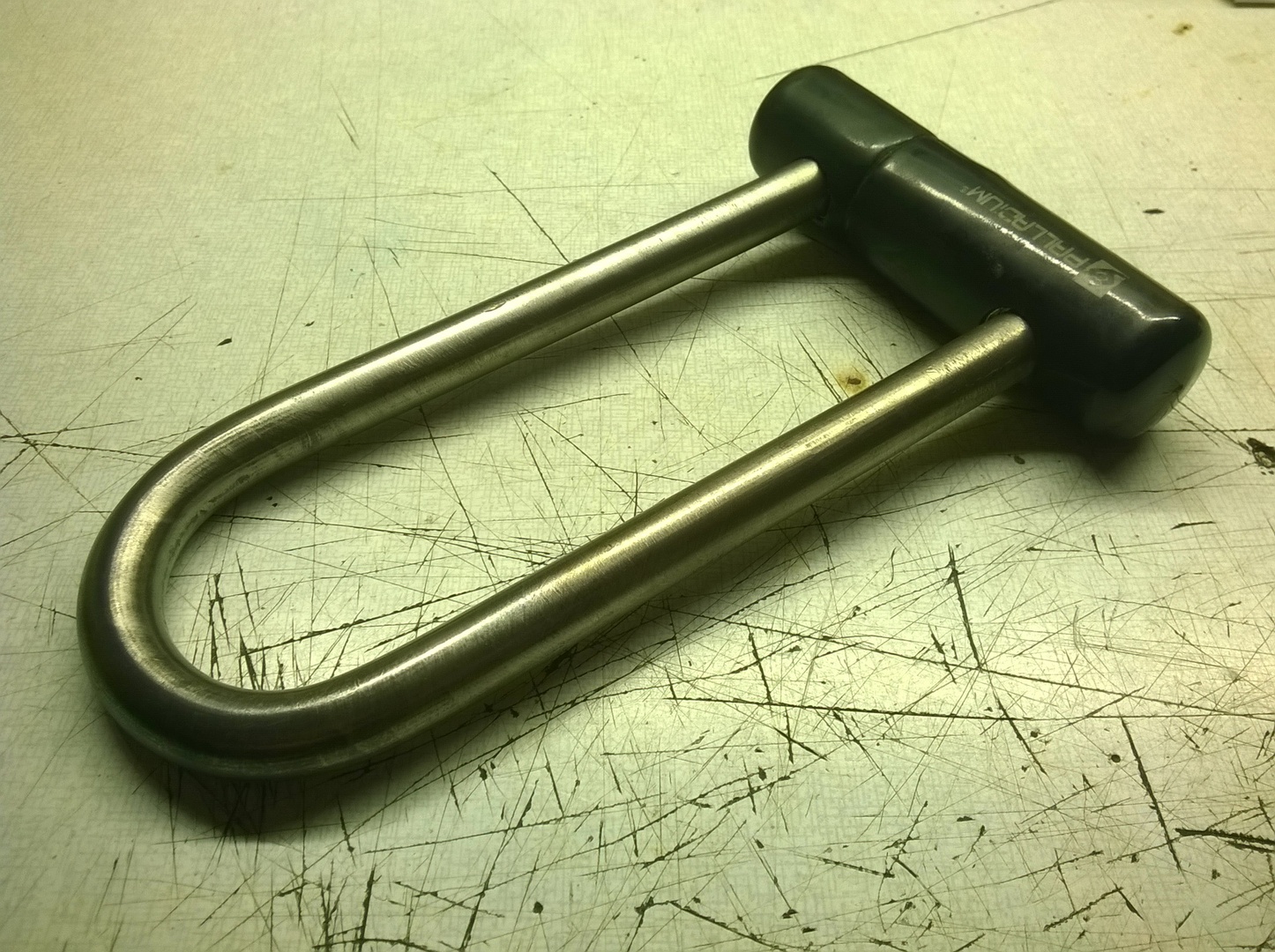

Всё таки я нашёл кусок титана подходящего диаметра и изготовил облегчённую дужку на мини U-lock .Титан материал не самый простой в обработке , пока сделал пазы в душке затупил два полотна и испортил один напильник :palm: Всё равно хорошобыб повысить его прочностные характеристики , но я хз возможно ли это в принципе . Разница в весе со стальной 150 грамм , что не много но и не мало если учесть что возить на своей спине.
