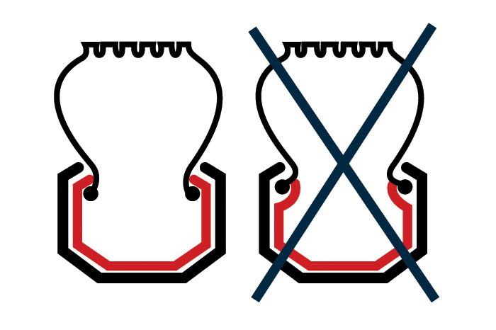

Еще я пробовал обода ZTR Crest и Alpine, спицуются стандартно а потом обматываются спецальной лентой клейкой и герметизирует ниппеля. С ободами ZTR без проблем стали бескамерками РокетРоны несколько штук и FuriosFred, думаю и Рэйсинг Ральф тоже стал бы. Просто надо вначале интенсивно качать стационарным насосом чтобы покрышка обхватила обод.
На ободах ZTR при давлении больше 3 атмосфер возможно самопроизвольное разбортирование покрышки, у меня пару раз при накачивании слетала и просто при неспешной езде по асфальту, т.ч. сильно качать нельзя, к тому же бескамерки специально придумали чтобы ездить на низком давлении. На 1 атмосфере на заднем колесе случайно довелось на собере покататься (спустил слишком сильно), ничего страшного не произошло.
с ободами ztr crest , легкими втулками и спицами революшин можно собрать бюджетный вилсет около 1300 грамм за 10-15 тыс., что я и сделал. несколько раз покатался по нашим горам, ничего не лопнуло и не сломалось, но для повседневного использования таких колесах по нашим горам не вижу никакого смысла, только для соревнований.
немного разачарованный весом мавиков 819 решил себе собрать новые трейловые колеса на ZTR Arch или ZTR Flow.
вроде Arch при весе в 420 грамм вполне подойдут для трейлового использования без жести и можно облегчить каждое колесо на 100 грамм по сравнению с мавиками 819.
Но сейчас на чейне эти обода подорожали с 70 до 100 баксов, поэтому решил ничего не менять, может дождусь скидок.
И еще про ZTR пишут, что они лучше держат именно камерные покрышки в бескамерном варианте, чем настоящие бескамерные покрышки, для которых лучше подходят настоящие бескамерные обода типа мавик 819

В моих планах было использовать UST обод с UST протектором
ZTR это как бы не настоящий UST обод, т.е. его надо герметизировать. Что такое UST-протектор? Я же говорю, что настоящих UST покрышек на ЗТР не ставил, просто читал на форумах. Лайтовые зтр позиционируют для соревнований и уменьшения веса и езды при низком давлении, поэтому использовать с ними настоящие тяжелые УСТ-покрышки не феншуй )
Кстати, что ещё думаешь по ободам DT + DT UST kit?
Думаю, что это всё работает. Но, на сайте НоуТьюбс есть "сравнительное" видео, где показано, что все такие поделки кроме ободов ЗТР могут стравливать при резких ударах или поворотах... вполне возможно что это рекламный трюк.
Поищи у них этот ролик на сайте и сам поглядишь.
