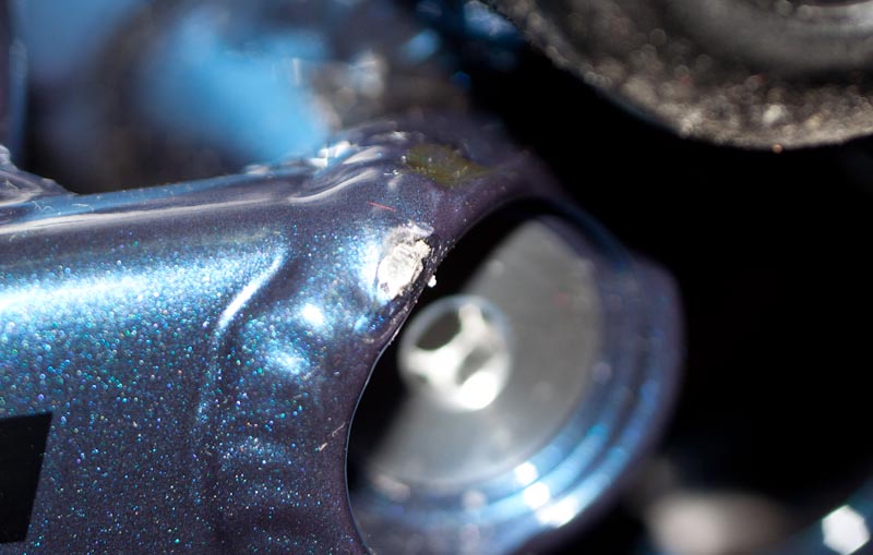

СообщениеПушной звер » 10.02.2012, 13:43
я вопче глижу танука сварена на совесть, дырки в швах :thumbsup: дринаж наверно...
товарищи всетаки грят отправляй нам раму, в ответ отправим новую, уж прям не знаю стоит ли отправлять.. или они чегонить сами переставить хотят, типа руливой..

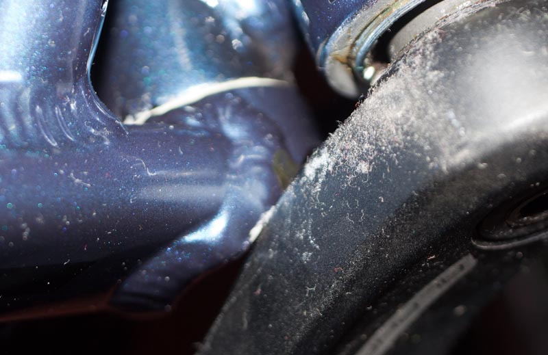

СообщениеПушной звер » 10.02.2012, 15:49
я както тут заикался что не буду покупать байки в сборе
но блин, яб куском трубы аккуратнее это кольце поставилбы.
СообщениеAHTEPO » 10.02.2012, 17:02
Лёх, это Kona, судя по отзывам в рунете, это нормально.

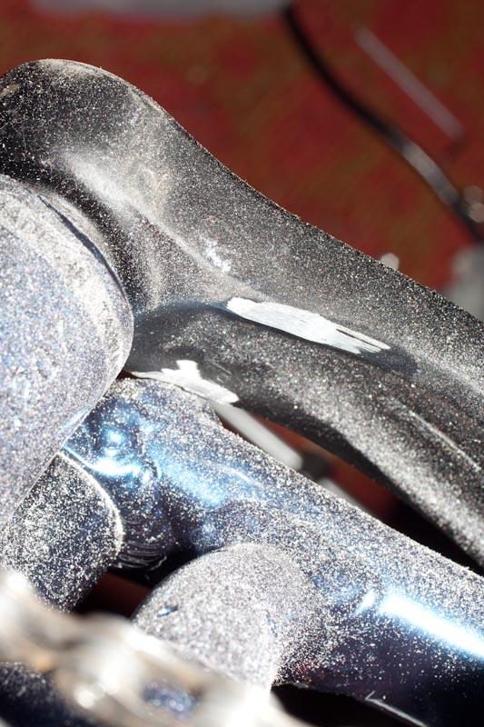

СообщениеПушной звер » 14.03.2012, 18:04
даблин... кона гавно!

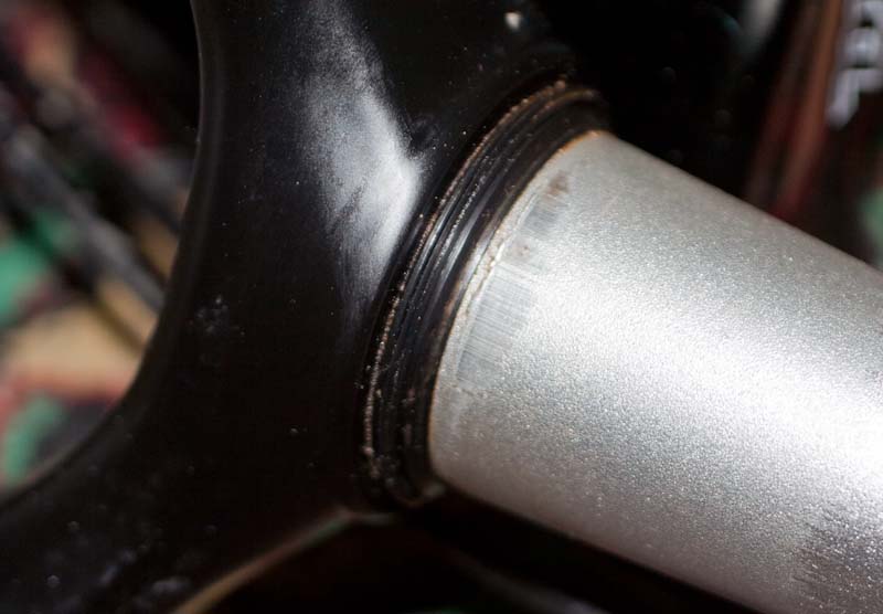

Добавлено спустя 23 минуты 58 секунд:
дремель выручила
СообщениеFox » 14.03.2012, 19:22
Это что, на новой раме?
Я не хочу никого обидеть, но каретку то в правильной последовательности вкручивал?
СообщениеПушной звер » 14.03.2012, 20:17
Fox каретка стоит правильно, на старой оно тоже в притык было, а тут ципляет.. на тануки 12 года в стоке шимано с внешними промами.
кароче говоря прислали тануку не делюкс но 12 года, с амором, изменения на раме есть, переработана подвеска, амор теперь 200, а не 190.. линк чуть шире, препление сварено на совесть, продуманны крепления под троса и гидралинию, из минусов она сильно прибавила в весе.. хз как у делюкс 12 года, но рама сильно тяжелее старой.. ну и теперь крепления дибильное тормоза PM, пришлось рыскать переходник, купил какойто китай у жоржича на 180мм вместо 185, разумеется он не подошел и пришлось временно приколхозить тормоз..
