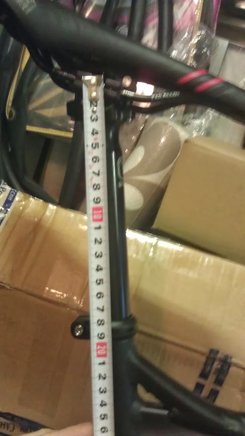

Diabolo80 » 11.01.2014, 19:59
господа имеющие подседел с ходом 125мм поделитесь длинной штыря в крайнем верхнем положении и до упора вставленного в подседельную трубу, а то я боюсь промахнуться с заказом ибо у меня дело обстоит так
