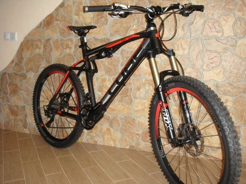

Здравствуйте люди!
Купил велосипед cube AMS150SL, до этого вообще на нормальных не катался, подскажите, нужно ли делать протяжку болтов и вообще на что обратить внимание? Велосипед новый, нужна ли подготовка велосипеда к первой езде, есть ли у кого нибудь инструкция по настройке амортизаторов fox, у меня перед и зад фокс. Весь инструмент у меня есть, я купил полный set park tool и еще кучу чайнреакшн. Буду рад любой инфе для новичка. Сам инженер, хочу сам все настроить.
Спасибо.

проверить затяжку всех резьбовых соединений,накачать амортизатор и вилку под свой вес и катать. Через пару сотен км проверить затяжку...

У меня на куб амс все болты почти поотваливались за первый год эксплуатации, так что периодически протягивай их, особенно после активной езды. Поехали завтра с нами на Утриш, проверишь в деле аппарат. Там все расскажу ;-)

Колеса нужно проверить на качество сборки, после 100 км съездить на стенд.
Нулевое ТО фоксе делают не потому, что из 40000 проданных вилок 2 штуки принесли Наливаичу и там обнаружили недолив масла/смазки доблестным тружеником Ли Пень Пнем. А потому что в мануале написано: залита тестовая фигня, после 100км сделать ТО и налить масло. Здесь выкладывали этот мануал.

Наверно на утриш уже не успел. Велик протянул, настроил вроде неплохо амортизаторы- мне понравилось! Спасибо!
