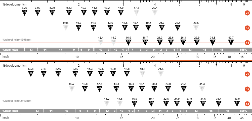

В общем имею МТБ с колесами 26". для марафонов купил покрышки слики Maxis Xenith 26х1,5" (38мм) и очень понравился накат и скорость на асфальте. так вот теперь меня мучает вопрос, а улучшит еще ситуацию покупка 29 колес и покрышек 25мм. при этом вес самих колес такой же (ну или обода со спицами заменить).пока меня остановила только информация с калькулятора которая говорит о том , что скорость увеличится только на 2 км/ч.

http://www.gear-calculator.com/?GR=DERS ... 6&UF2=2110
только где надпись %teeth нужно поставить %speed

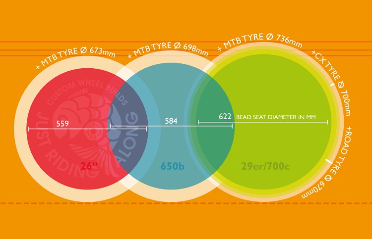

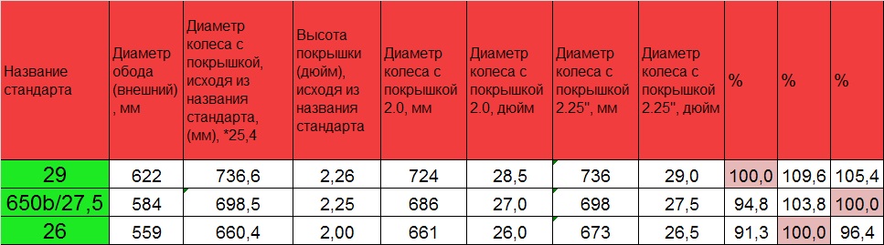

Over23rus \$m[1]:сейчас 26 колесо и резине 1,5”(38мм) D=2*1,5*25,4+559 = 635,2 мм
Что тут(в расчёте внешнего диаметра колеса) делает параметр ширины покрышки 1,5” (там должная быть высота покрышки и она не равна ширине) ??? Диаметр будет не 635,2мм.
Но сути это не меняет, шоссейное "700c/29" колесо действительно может встать в 26 раму и вилку (при узкой/низкопрофильной покрышке)
Соглашусь(с выше сказанным), на бреветах больше поможет посадка/аэродинамика (хотя бы лежак на руль), чем замена вилсета 26x1.5" на шоссейный или CX.
WWolf \$m[1]:в раму то встанут 29 колёса? в вилку 100% не встанут...
WWolf \$m[1]:странная у тебя вилка что в неё 29 колёса входят...
Встанет и вилка нормальная... Там колесо получается не 29" (а значительно меньше).
Я даже больше скажу, шоссейное колесо с покрышкой(узкой и низкой трубкой) меньше 26-го МТБ-шного (с покрышкой 2.25" и более) -

Пушной звер \$m[1]:если цель тонкая резина, то имеет смысл 27,5
Как правило, покрышки 27.5 заметно дороже и выбора пока меньше (в наших магазинах).
И переход с 26 на 27.5 (т.е. увеличение радиуса колеса всего на 12,7мм) почти никак не повлияет...
