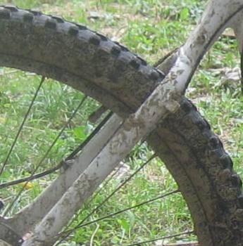

Господа, столкнулся с такой проблемой: на заднем колесе при покатушках покрышка и камера немного проворачиваются, и непель торчит из обода не вертикально, а под углом. Всё бы ничего, только при таком положении камеры долго не живут - ободом со временем надрезается основание нипеля, и колесо начинает спускать. Из-за такой поломки чуть не убрался на спуске в Мезмай. И после всю оставшуюся трассу Эндуры-2 приходилось останавливаться, спускать колесо, да сдвигать камеру и покрышку на ободе до выравнивания нипеля.

Обод: SUN RHYNO LITE 26x32H 27.5MM
Покрышка: Kenda Nevegal 26x2.50 кевлар
Камера: Kenda 2.3-2.6 для DH
на фото собссно вид нипеля после покатушек
