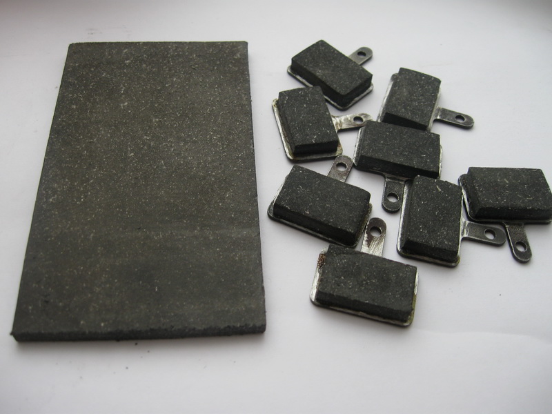

[spoiler]Способ восстановления дисковых колодок с помощью клея ВС-10Т
Во-первых колодки не восстанавливаются, а изготовляются заново, только используются старые металлические основания. Необходимое или желаемое оборудование: шлифовальный станок с алмазным инструментом или фрезерный с победитовыми фрезами, отрезной станок с алмазным тонким диском или 5-6 новых ножовочных полотна по металлу, духовой шкаф или микроволновка с грилем. 1. Любым способом из выше перечисленного оборудования полностью удаляются остатки тормозной накладки на мет. основании колодки (я это делал на фрезерном) Напильником не стоит, поскольку получится кривая поверхность.
2. В магазине автотоваров покупаются автоколодки с накладками, наиболее близко похожими по составу (внешне) с родными байковскими. Вариантов множество. От Мерседесовской металлокерамики, до жигулёвских почти асбестовых. Сталь дисков разная, поэтому это будет чистый эксперимет.
3. Тонким алмазным диском соблюдая параллельность колодка распиливается на пластины нужной толщины. Я это делал ножовкой и поэтому ровных рабочих слоёв получалось всего ...один. С этого одного слоя получается до 4-х накладок. При этом надо прибавить к отпиливаемой толщине пол-миллиметра на будущее выравнивание.
4. Тонкая пластина распиливается уже ножовкой на необходимые заготовки соответственно нужной форме.
5. В автотоварах покупается указанный клей для приклеивания тормозных накладок задних барабанных тормозов грузовой техники. (Это жидкость типа БФ6 на вид и на запах) Обычно клей продают с инструкцией.
6. Обрабатываем поверхности по инструкции и приклеиваем самой ровной поверхностью накладки к мет. основанию. Выдерживать под грузом час при темп. 180 градусов (духовка, гриль микроволновки(без микроволн!!!)).
7. Вынимаем, остужаем. В случае отпиливания пластин ножовкой и соответственно приклеивания ровной( родной) поверхностью автоколодки, необходимо выровнять новую тормозную поверхность шлифстанком или фрезой до параллельного состояния и необходимой толщины.
Всё. Эксперементируем с материалами колодок . Я катал на черных металлокерамических от Фолика и сереньких жигулёвских. Торможение различается весьма ощутимо. Жигулёвские, и как я понимаю колодки с меньшим составом графита и керамики тормозят более плавно, диск полируется как зеркало. Чувствительны к попаданию песка. Чёрная керамика пилит диски, но и тормозит жёстче. По воде диск весь покрыт чёрным налётом от работающей колодки. Так что точно подобрать состав колодки как у родных трудно, НО... из пары даже дорогих автоколодок можно при наличии алмазного тонкого диска и станка получить до 16 накладок для восстановления. При 2-х ровных поверхностях заготовок остаётся только снимать старое покрытие и приклеивать новое.!
P.S. Удалять отработанный колодочный материал от основания легко при нагревании колодки на газовой гарелке.[/spoiler]

Скрипка » 08.03.2010, 16:46
По выше приведенному рецепту, были наварены колодки. При изготовлении самому, себестоимость практически нулевая. Пластина была приобретена в частной мастерской по навариванию колодок за 50 руб.х 40 пар.
Материал не металлизированный, обрабатывается легко. Были протестены в пвд. Тормозят отлично, не требуют притирки. Из недостатков обнаружена повышенная хрупкость при ковырянии мет. предметами.

ilish » 09.03.2010, 02:42
to W.D.: если материал тот же, что и мне ты давал, то в условиях ДХ/ФР спусков - ресурс колодок максимум минут 15, вдобавок он очень фигово тормозит даже по сравению с метализированными колодками.
В общем чуть посже потестю метализированные накладки.
Re: Наварить колодки?
Скрипка » 24.03.2010, 09:55
Ilish, ты прав. Материал слабый и на пиле Ashima 180, за 5 метров сточился до метала , надо эксперементировать с материалом..
