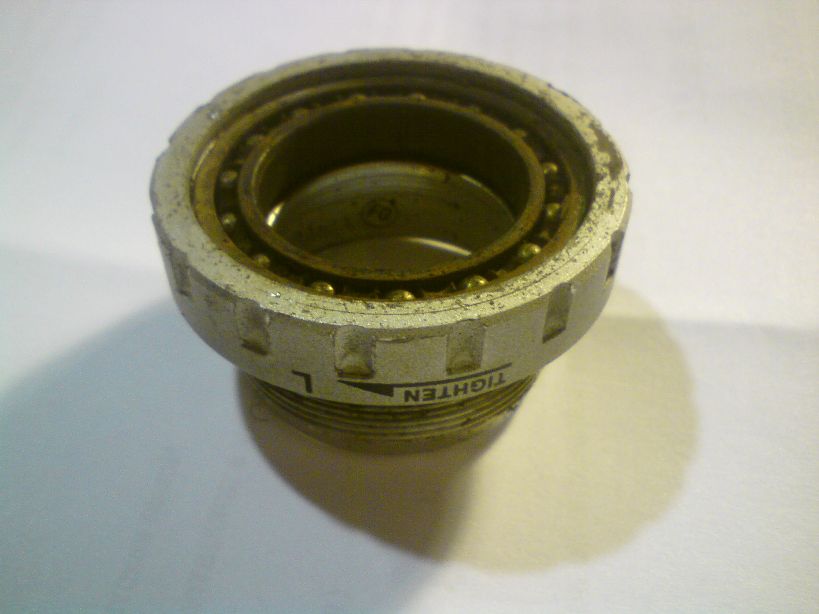

Требуется совет знающих людей..
После прошлой эндуры стало что-то хрустеть в каретке (система Shimano Deore HollowTech FC-M532). После разбора выяснилось, что много грязи в подшипниках (см. фото).
Озадачился 2 вопросами: как вынуть эти подшипники и на какие заменить (желательно, чтобы были закрытые)?

Чашка одноразовая, выемка подшипника не предусмотрена. Но если хочется, то можно купить http://enduroforkseals.com/id114.html ))
тока вот цена вопроса больше чем новая каретка.
Возможно такие съемники есть у кого нить в мастерской)
Меняются на такие же. Их в тырнете много)

SAS, главное не забывай, что при наличие съемников и подшипников, жизнь кареток от Шимано, ограничена пластиковой втулочкой) которая отделяет подшипники от вала системы) Если она навернется, то отдельно ее приобрести не вариант) Хитрость этой втулки, защищать вал от подшипников) Если подшипники клинит, то в разнос идет не вал, а как раз втулка. Разнос вала, выливается куда в большие финансовые затраты, чем просто замена каретки)

Насколько я помню, там подшипники нестандартные. Надо точить корпус подшипника и все равно выступать будет. (На веломании выкладывали отчет о замене.) Проще купить новую, дешевле выйдет.

Походу подшипники в самом деле немного нестандартные, как раз на внутреннем диаметре, куда и вставляются эти втулки. А если так, то замена подшипников теряет вообще всякий смысл. Без втулочек я бы не рискнул, это в случае чего, кранты валу. Не та цена у каретки, что бы пытаться на ней экономить.
Другое дело, имея съемник, промывать родные подшипники и забивать смазкой, намного проще. Но все равно цена съемника сводит все на нет. Если конечно это не мастерская)))
nosferatu106, разводным ключом? Конечно можно, выкрутить чашки, но не вынуть подшипники из чашек. Способ варварский)

Ну можно промыть подшипники не вытаскивая из корпуса (кисточка, солярка и долго и упорно пытаться размочить и вымыть грязь с ржавчиной) и смазку поменять, но в таком состоянии это будет временная мера, докатать до получения каретки. Так как на рабочих поверхностях обойм и на шариках раковины от ржавчины образовались.

Бери XT/SLX и не парься. Я свою промыл на следующий день после эндуры, поэтому ржавчина образоваться не успела. Промывается хорошо растворителем. Наливаешь немного растворителя в небольшую емкость(я для этого использовал баночку из под крема) кладёшь туда чашку и болтаешь.

пластиковую втулку снимаю. Действовать только аккуратно, можно ее сломать.
Еще снимаю пыльник подшипника. Поддеваю иголкой за край и снимаю.
Дальше в растворитель, отлежались, потом жесткая кисть, промываю, просушиваю и забиваю смазкой. Закрываю все обратно.
Какой смазкой? ХЗ) Какая то валяется густая, принесли с автосервиса)
Если не ждать, после грязи, а сразу обслужить, то ржавчина там появляться не успевает.

Да пластиковую втулку снимаю. И пыльник тоже снимаю. Снимать действительно нужно аккуратно. Смазкой пользуюсь Finishline Teflon Grease заказывал с чейна.
Fox баночки из под крема рулят. В них еще можно промывать подшипники рулевой, подшипники втулок :)
Вообще в шимановских чашках оказалось меньше всего говна после эндуры, промы там на мой взгляд хорошо защищены от грязи и воды.
