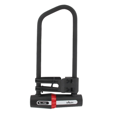

Waasja » 11.11.2011, 10:03
Видел в Декатлоне такой замок B'TWIN
Велозамок U 5 со скидкой 60% стоит 560 р весит только кг под 1,5
