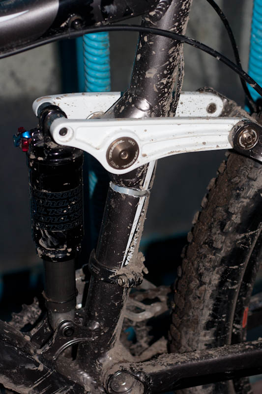

Это как так трубу то порвать смогли?
Re: Kona Tanuki
Пушной звер » 15.12.2011, 09:54
Fox \$m[1]:Я аж не удержался.
та вот хз.. вчера начала поскрипывать подвеска, думал грязь попала, ну в деревню приеду, отмою-почищу..
седня недоехал до паровоза 30 метров, на переезде через путя, БАХ! ТРЫЖ!, ПШШЩЩЩ... ну и пешком обратно..
вел жести не видел, 250км асфальта.
Re: Kona Tanuki

Фигасе! Я и не посмотрел! Думал грязь поакзываешь.
Рассказывай что случилось.
Опоздал пока писал, рама на гарантии?

Что-то тёмное тут. Наверно на этой Коне минимум 50 см на плоскач дропнули :-).
Re: Kona Tanuki
Пушной звер » 15.12.2011, 10:40
хлу, даже в том случаи должны балты ломаться, но не рама..
та и какие тропы, в горы не выбирался еще (
нуда, пролет из 4х ступенек сьехал один раз... а так, работа, город, магазины..
брак, не иначе.. лижбы это магазу доказывать не пришлось (
Re: Kona Tanuki
Fox » 15.12.2011, 10:49
Там не было никакого плоскоча. Колечко на аморте даж не сползло и покрыто пылью.
И сами повреждения довольно специфичны. Просто разрыв. Понимаю что не моментальный, раз вел уже начал до этого звуки издавать, но все равно склонен думать, что это какой то брак технологический.

Катц сочкствую. Я думмаю в магазине доказывать ничего не придется, в таком месте лопнула рама, я такое вообще в 1й раз вижу.
Re: Kona Tanuki
Raider » 15.12.2011, 12:52
Коны лопаются в самых неожиданных местах, на дерте таких фот полно)

Все!Началось!"Кона-г**но" и прочее, а элементарный брак как неотъемлемое составляющее любого технологического процесса никто не учитывает? Я уверен, что это конкретный случай неудачи. Хотя я сам как тануковод теперь буду начеку! Но место разрыва конечно необычное...Удачи владельцу в возврате/обмене байка!

на крайняк раму можно будет пофиксить. Не феншуй конечно, но лучше чем ничего.
Сварка руплей 200-500 да кусок подседела внутрь.
