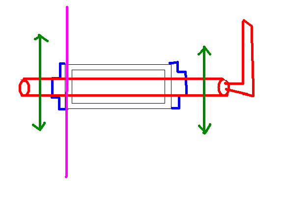

velovetal » 09.04.2008, 23:01
Схема верхней фото, в Не вилки
То что красным - оська
то что синим -пыльники(малые втулки)
розовый - это ротор
по зеленым стрелочкам векторам ОНО люфтит на несколько милиметров, так задумано ? или нет

Re: Передняя втулка
ssp » 09.04.2008, 23:48
я же писал раньше про то, чт ов свободном состоянии все втулки под 20 ось люфтят торцевыми шайбами - это люфт неопасный. Причем в затянутом сосотянии он обязательно должен пропадать, а конкретно - сначало затягивается эксцентрик 20мм оси, а затем протягиваются болты на штанах вилки, но не ноборот!

AHTEPO » 10.04.2008, 00:24
У меня DMR не люфтит... Это нормально? :)
Re: Передняя втулка
ssp » 10.04.2008, 11:56
у тебя она неправильная, надо сломать! :-D
зы: про люфт - люфтят не подшипники (если все впорядке конечно :)), а всеголишь крайние шайбы, ну просто так сделано, видать у тебя просто оська по другому собрана. У меня люфтит в свободном состоянии, помнится на сайклдизайн втулках тож такая тема.

velovetal » 10.04.2008, 20:44
торцевые люфтят, но и ось вставленная в колесо вне вилки люфтит тоже, причем явно не защет торцевых

ssp » 10.04.2008, 22:19
друг, да самому и надо ремонтировать свой байк, но ты кажись чего то непонимаешь -, ось НЕМОЖЕТ ЛЮФИТЬ В ШТАНАХ по определению, т.к. буквально ее вбивать приходится сквозь штаны в втулку, все заподлицо пригнано, и винтами потом только затягивается окончательно.
Тогда вопрос - как ты катал раньше тестдрайв если у тебя колесо вообще по твоим словам болтаться должно вправо/влево? :blink: :dontknow: поэтому я тебе и говорю - езжай ка ты к Ване в триал, помогут тебе там, посдкажут хотябы, а не наварятся :) скажи что с форума ты, что тебя направили :) никто тебя не обманет
поскольку таких случаев на новом веле быть не должно (лично я никогда не встречал).
