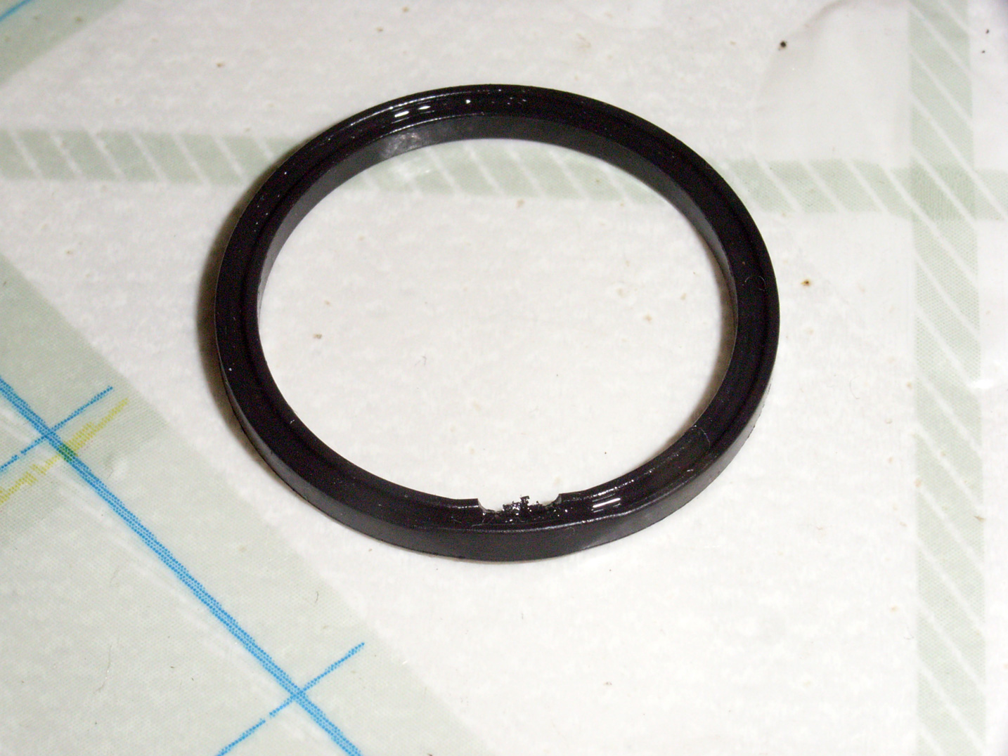

да я уже был, прокачивал. Но там с машинкой не все окейно.
То ли сальники деформировались, то ли как-то герметизация нарушилась, вопщем, машинку перебрал, сейчас хочу залить то, что есть у отца в деревне. Потому как не уверен, что обойдусь одной прокачкой :gigi:

Поэкспериментировал :)
ZICовская полусинтека с предыдущей минералкой не подралась, что радует. ;-)
А причина утечки масла в кольце, у которого кто-то отгрыз кусок.
Буду менять на РТИ ГОСТ-9833-73 №021-25-25 :)
