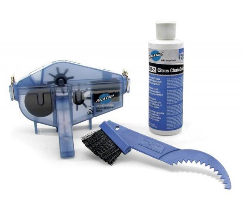

Интересны отзывы о всяких приблудах типо машинки для чистки цепи

Машинка для чистки цепи-огонь-очень хорошо очищает (актуально для тех у кого нет замка), в машинку заливаю фейри с теплой водой и кручу-кручу минуты три))Для сухих и теплых условий использую Pedros GO!. А для морозов и говностайла - Finishline эта вообще может неделями по самой паршивой погоде держать и пахнет приятно :)

Машинкой, спирит, фейри, силикон-тефлон-керамика(керамика лучше всего). повседневный вариант 1 раз в 2 недели примерно....
