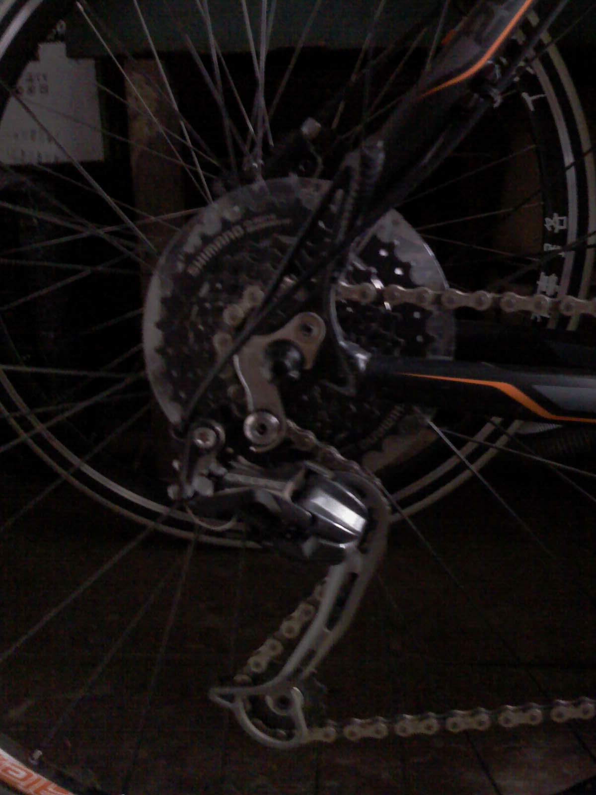

Сообщениеshe-wo1f » 21.06.2013, 23:01
Приветствую!
Купила переклюк, взялась ставить, но кроме сингл-спида ничего пока не вышло.
№1: Остался выпячиваться трос. обрезать рубашку? Или не должно было так получиться, и я неправильно его поставила?
№2: В упор рубашки не проходил тросик, с надетыми на него этими штуками:
Я вот правда не поняла, это детальки от тросика, или от бывшего переклюка?) В общем не смогла их туда затолкать, не вкручивалась эта вся структура. А должна?
№3: Почему-то, крепеж тросика находится с внутренней стороны, и повернут к спицам. И конец тросика торчит в спицы. А если оборачивать тросик в обратную сторону - то будет торчать в переклюк...
А это Acera которая стояла раньше:
Крепеж тросика снаружи, тросик торчал наружу, и никуда не лез. И в упор рубашки тросик вкручивается со всеми "насадками" с третьего фото.
Ну и все моё творение естественно не функционирует :(
++ В положении сзади и спереди на маленьких звездах провисает цепь. Недостаточно укоротила? (Цепь тоже новую поставила)
В общем буду благодарна за любую на сколько удаленно-возможную подсказку, которая сможет меня направить :)

СообщениеПушной звер » 21.06.2013, 23:10
1. рубашку троса надо укоротить
Добавлено спустя 1 минуту 17 секунд:
2. на этом переклюке крутилки не предусмотрено, её ставить ненужно
Добавлено спустя 32 секунды:
3 все правильно, лишний трос надо обрезать.
трос заводится так http://velomaster.info/wp-content/uploa ... 7-Edit.jpg
Добавлено спустя 8 минут 47 секунд:
да и похоже что цепь протянута неправильно.. вообще снять её, чтобы она не мешалась настраивать переклюк..
и повесить, когда настраивать длину троса
Последний раз редактировалось Пушной звер 21.06.2013, 23:13, всего редактировалось 1 раз.

Сообщениеshe-wo1f » 25.06.2013, 09:50
Пушной звер, loom
спасибо!)
да цепь вроде нормально натянута. думаю звено еще одно снять, с расчетом на то, что моя бывшая цепь была растянута.
трос завела как на картинке.
в общем обрезаю "лишнее" и буду попробовать настроить, раз иных вопиющих ошибок обнаружено не было.

Сообщениеshe-wo1f » 26.06.2013, 21:32
итак, "Замена переключателя, акт второй" :)
сняла с цепи еще одно звено, теперь на маленьких звездах не висит.
у рубашки внутри проволока - не могу ее перекусить даже плоскогубцами, чем черт возьми ее можно укоротить??))
из руководства по настройке переклюка остановилась на пункте 1: крутить болт H пока цепь не станет в одной плоскости на звездах кассеты и переключателя. но когда она в таком положении, если прокрутить педали, цепь соскакивает с самой маленькой звезды на вторую. это нормально?
а если крутить до состояния, чтобы цепь не соскакивала - получается явно не одна плоскость.
Последний раз редактировалось she-wo1f 26.06.2013, 21:52, всего редактировалось 1 раз.
she-wo1f
СообщениеGT_икс » 26.06.2013, 23:26
she-wo1f \$m[1]:чем черт возьми ее можно укоротить??))
Мужскими руками!)))) Но тогда корд сплющивается, лучше всего конечно спец кусачками, но маленькая фартунка справляется на УРА!! Можно ножовкой по металлу, но вариант не проверенный!!!
GT_икс
Сообщениеilya_sl » 27.06.2013, 00:42
she-wo1f \$m[1]:из руководства по настройке переклюка остановилась на пункте 1: крутить болт H пока цепь не станет в одной плоскости на звездах кассеты и переключателя. но когда она в таком положении, если прокрутить педали, цепь соскакивает с самой маленькой звезды на вторую. это нормально?
Не нормально, этот болт ограничивает движение переключателя дальше последней звездочки, не закручивай его слишком сильно, с маленькой звездочки цепь не слетит, т.к. манетка ограничивает ход переклюка вниз. Удели особое внимание второму болту, который не дает закинуть цепь с первой звезды на спицы.
А тросик перекусывается бокорезами или плоскогубцами: зажимаешь максимально сильно и начинаешь раскачивать один конец троса из стороны в сторону, жилы переламываются.

СообщениеПушной звер » 27.06.2013, 05:51
рассказываю как настроить винт H
откручиваешь трос с переклюка, переклюк будет скидывать цепь в сторону маленьких звезд, если конечно он топ-нормал, прокручиваешь педали чтобы переключатель скинул цепь до конца и уперся в винт Н
если цепь улетела в дропаут, затягиваешь Н пока ролик не станет паралельно самой маленькой звездочке
если цепь не слетела до маленькой звезды, значит отпускаешь Н пока переклюк не скинет цепь на маленькую звезду..
короче, переклюк без троса должен включать последнюю передачу и никуда не рыпаться.
Добавлено спустя 1 минуту 33 секунды:
если переклюк наоборот поднимает цепь без троса, значит он лоу-нормал и стопы настраиваются наоборот. Н настраивается как в описании настраивается L
