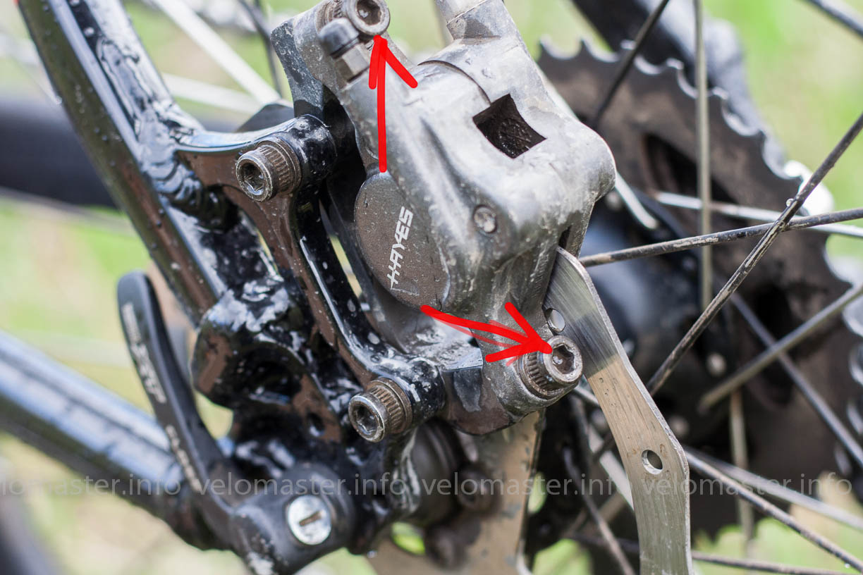

гидравлика, замечательно, если бы изначально заметил что калипер стоит не ровно, все былоб добезумия проста, ослабляеж винты, это два винта которым калипер прикручен к переходику или к вилке,
проще показать
давиж на ручку тормоза, калипер (в большенстве случаев) сам становится ровно и остается только эти винты закрутить..
но у тебя видимо колодки потерты неровно и калипер станет также криво, отчего проста руками выставляеш калипер по центру.. колодки придется притирать заново.

СообщениеAtlent » 26.07.2013, 22:57
Пушной звер \$m[1]:чего значит спрятана?
Пример показан на снимке!
