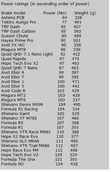

Стырил на буржуйском сайте каком-то, уже не помню. Чем "супер SLXы" (как тут некоторые утверждают) не устроили? на ХТ точно смысла нет менять. Зи разве не бюджетные, тяжелые сайнты? В табличке старые сайнты скорее всего.

что-то я не увидел в таблице Zee. у меня стоят Zeeшки, СТОПкраны ещё те :thumbsup: кстати, Zee конкурент Саинту и не слабый , на счёт бюджетного варианта я не соглашусь, бюджетный вареинт это ( тектро аурига комп ) или ( тектро драко ), но никак не Zee =-O

ты, конечно, можешь и не согласиться, но если рассматривать линейку удочек целиком, то Зи позиционируецца именно как буджетный вариант святых.. чуть тяжелее, чуть дешевле.. тут нет ни слова про хуже... но по мощщи они немного уступают, так как у них ручки от диоров, а там, если мне сильно не изменяет память, диаметр мастер цилиндра чуть меньше, чем в святых..
