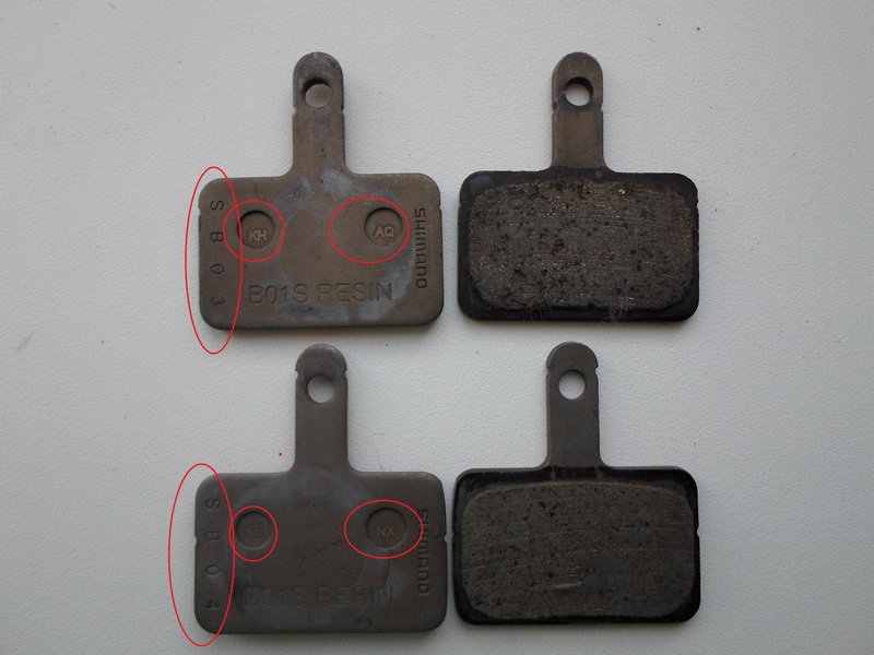

Сообщениеgerakl123 » 23.02.2014, 15:31
Ребят подскажите по обозначению колодок...есть ли какая то разница и вообще что это за цифры? буквы? передние стояли SB03 задние SB04. тормоза Shimano BR-M395
gerakl123
СообщениеDiabolo80 » 23.02.2014, 16:04
gerakl123
главные буквы это B01S остальные буквы какой нибудь номер партии или смены которая их изготовила.
