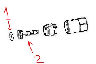

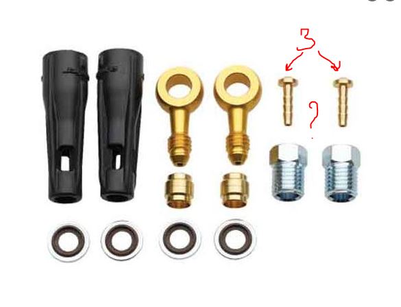

Мне не понятна ситуация с внутренней деталью (2), которая вставляется в гидролинию со стороны ручки.
Все формуловские киты содержат резиновую прокладку(1):
При этом, жигваеровский комлект данной детали не содержит (или содержит, но не такую(3)??):

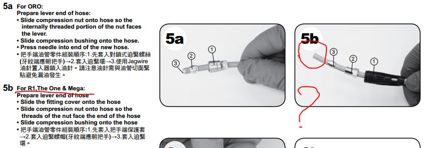

А так же, жигваервоский мануал сам себе противоречит. Сначала показывает как собрать конец со стороны ручки (без детали (1) и (2)):
А когда начали вставлять в ручку она (5) как взяла и как появилась:

3 == 2. 1 - нужно только для 2.
СообщениеMc.Sim » 25.04.2014, 13:51
То есть без этой резинки моя ручка не начнет сопливить?
Mc.Sim
Сообщениеkirill-k2 » 25.04.2014, 14:03
Mc.Sim
Если правильно все сделаешь - не начнет.
