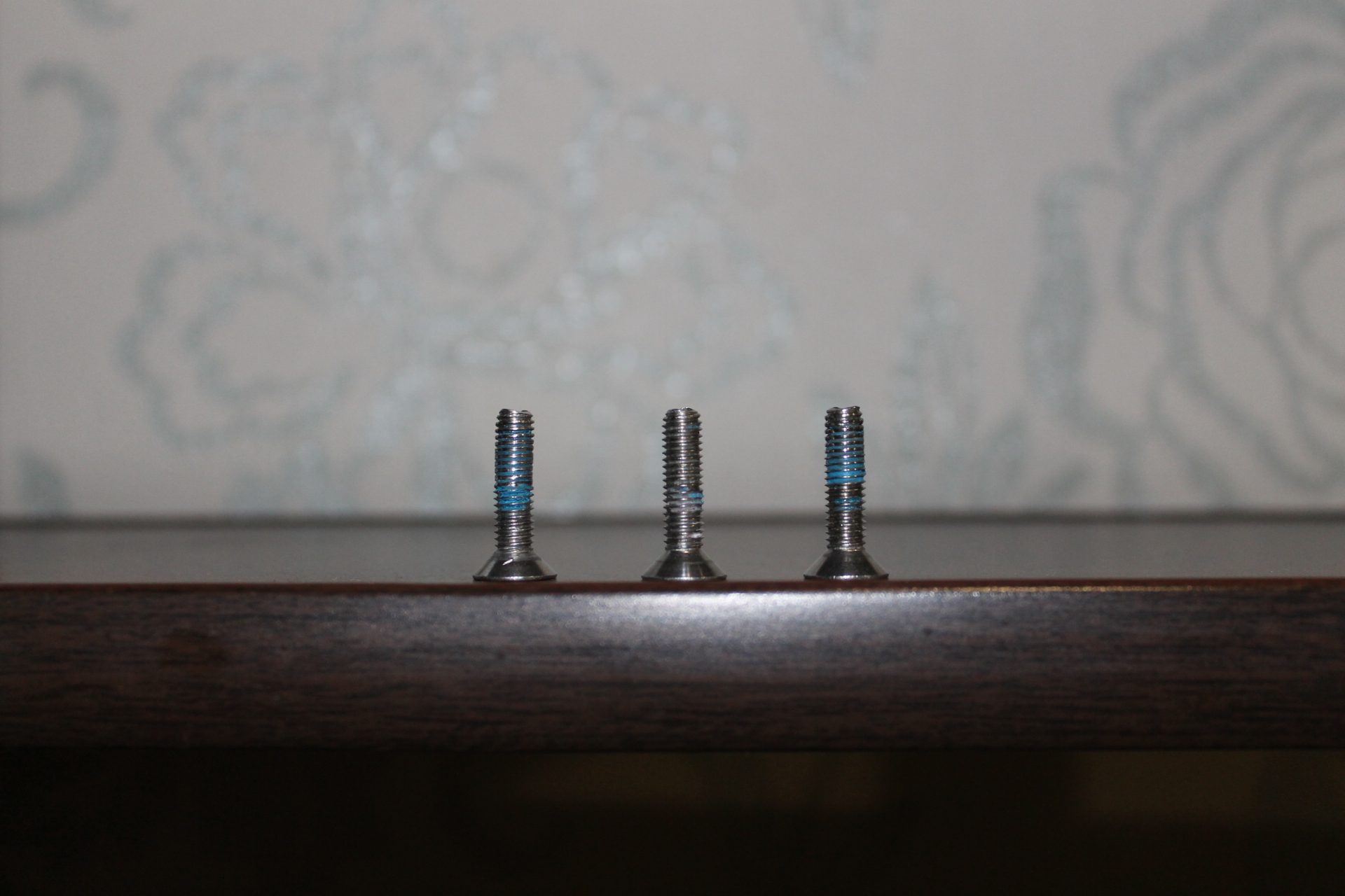

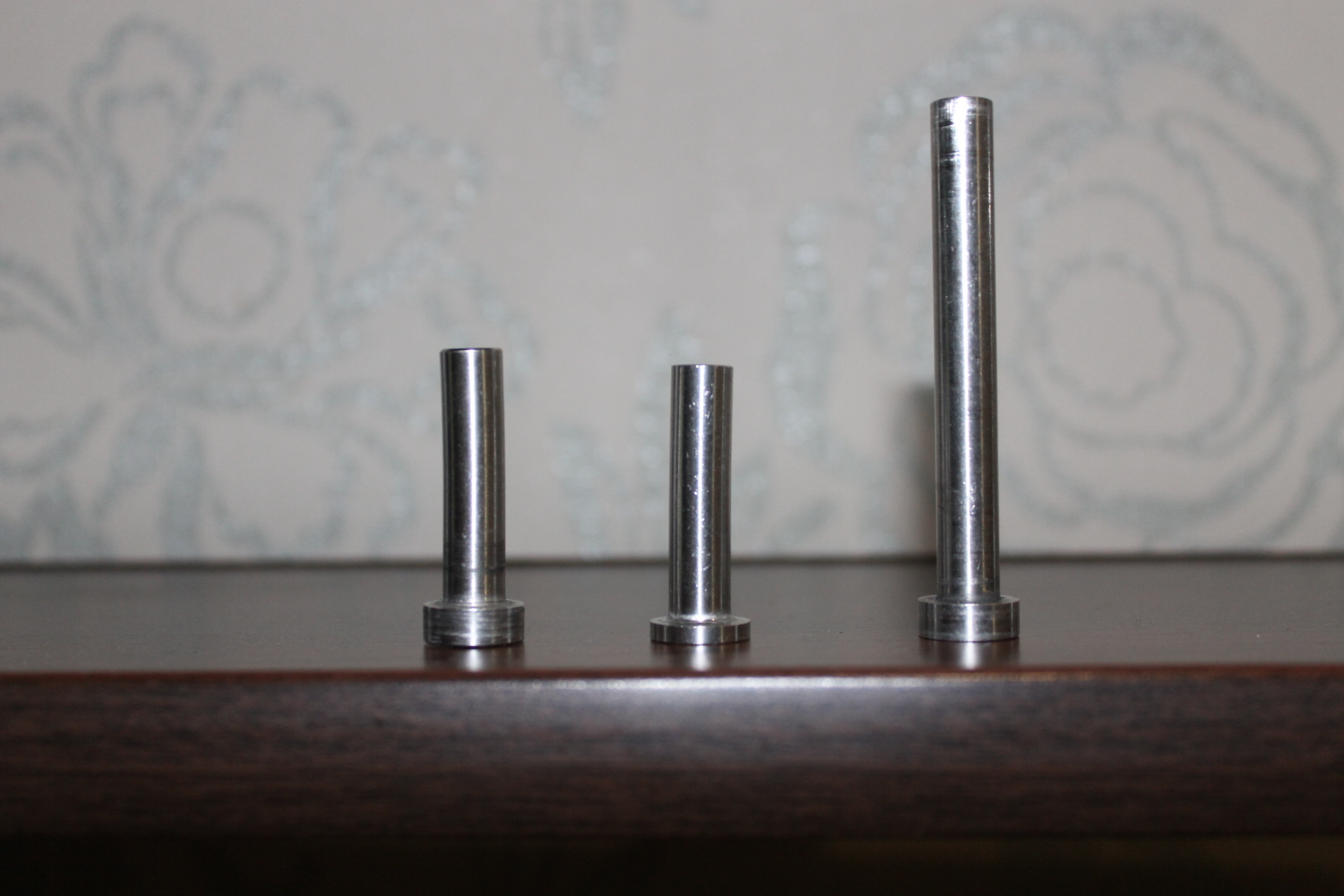

Уважаемые форумчане!!! Подскажите\поделитесь путевым токарем, нужно выточить несколько деталек такого плана!!!

Дело в том, что данные втулки крепят аморт, сделаны они, скорей всего, из говнокитайметалла, погнулись после прыжков, а на стягивающих винтах сорвалась резьба. И втулки и винты под торкс (звездочку). Торкс выпилить, скорей всего, невозможно, но это не главное, можно и под шлицевую отвертку сделать. Просто нужен путевый токарь что бы сделал всё по уму и из нормального материала!!!
GT_икс
Сообщениеloom » 12.05.2014, 12:36
GT_икс » 12 May 2014, 12:26 \$m[1]:...... погнулись после прыжков .......... Просто нужен путевый токарь что бы сделал всё по уму и из нормального материала!!!
Чтобы после следующих "прыжкоФ" поотрывало к лесу, крепления аморта :)
Это я к тому что не просто так крепёжные элементы делают из заведомо менее прочных материаллов .

Причем погнута та часть втулки где она прослабленна внутренней резьбой!!!!
Добавлено спустя 50 секунд:
Как раз на длину винта!!!

Мне тоже нужно было заменить такую втулку на Ghost RT (возможно даже с теме же точно размерами, как у твоей в центре - на левом фото), у моей втулки внутри обломился перетянутый на ТО винт(и высверлить/выкрутить не получилось)
Мне сделали такую же точно втулку из латуни, а винт m5x20 DIN7991 я покупал в кастораме (под +отвертку, но под 6-ник такой тоже можно найти, но труднее). Делал через знакомого(у которго знакомый на заводе Седина), поэтому найти сейчас контакты токаря проблематично.

Винты действительно проще и дешевле купить готовые на Российской, там есть, много, разных, я проверял . А за втулки чертежи в ЛС кинь, тока проверь два раза, как нарисуеш так и выточат ;)

GT_икс \$m[1]:На латунной втулке рецидив проявился???
Рецидив чего? Больше во втулку винт с чрезмерным усилием не вкручивался, соотв-но и не обламывался (после этого случая делал сам и с динамометрическим ключом).
А вместе с этими погнутыми втулками у тебя деформировались и башинги аморта?

Токаря там есть!!! Только ценники там Конские!!!! За три втулки попросили 2000 р.
Поехал на завод Седина и отдал токарю которому просто интересно мне помочь, плату тоже назначил интересную, но я ему доверился!!!!

Думаю исключено т.к. оставил токарю амморт, он говорит что будет подгонять под конкретные размеры башенгов!! Так же заказал у него бронзовые втулки!!

Сообщение01eG » 14.05.2014, 12:57
GT_икс \$m[1]:Думаю исключено т.к. оставил токарю амморт, он говорит что будет подгонять под конкретные размеры башенгов!! Так же заказал у него бронзовые втулки!!
Если все башинги действительно в норме, то хорошо.
Но если эти бронзовые втулки будут подгоняться под деформированную или изношенную внутр. поверхность алю.башингов (и будут немного больше чем были стоковые), то будут проблемы с их установкой в раму.
Также подгонка втулки никак не повлияет на люфт, если он есть из-за деформации между внутр. поверхностью стального башинга и внешней повершностью алю.башинга...
