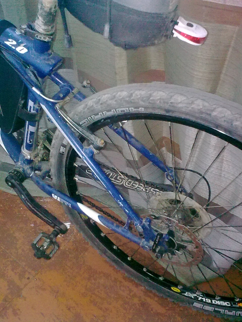

Вообщем мой основной велосипед GT Avalanche 2.0 2008г., на ви-брейках. Вышло из строя заднее колесо - полетела втулка (провалилась левая чашка, по которой катались шарики). Теперь нужно заднее колесо, буду брать собранное, желательно сразу с передним, нужно уходить от ви-брейков на дисковые (там будут Shimano XT M785 без вариантов). Стиль катания город и ПВД, но не люблю асфальтированныё дороги с машинами. Вес мой большой, где-то в районе 90-100кг, думаю нужно на 32 спицах.
И ещё надо будет менять вилку, нужна хорошая воздушная с ходом 100мм за приемлемые деньги. Роторы будут 180/160 мм, сейчас на вилке крепление вроде IS. Но вилку менять со временем, сразу весьма накладно по деньгам.
Ваши предложения по колёсам и вилке.

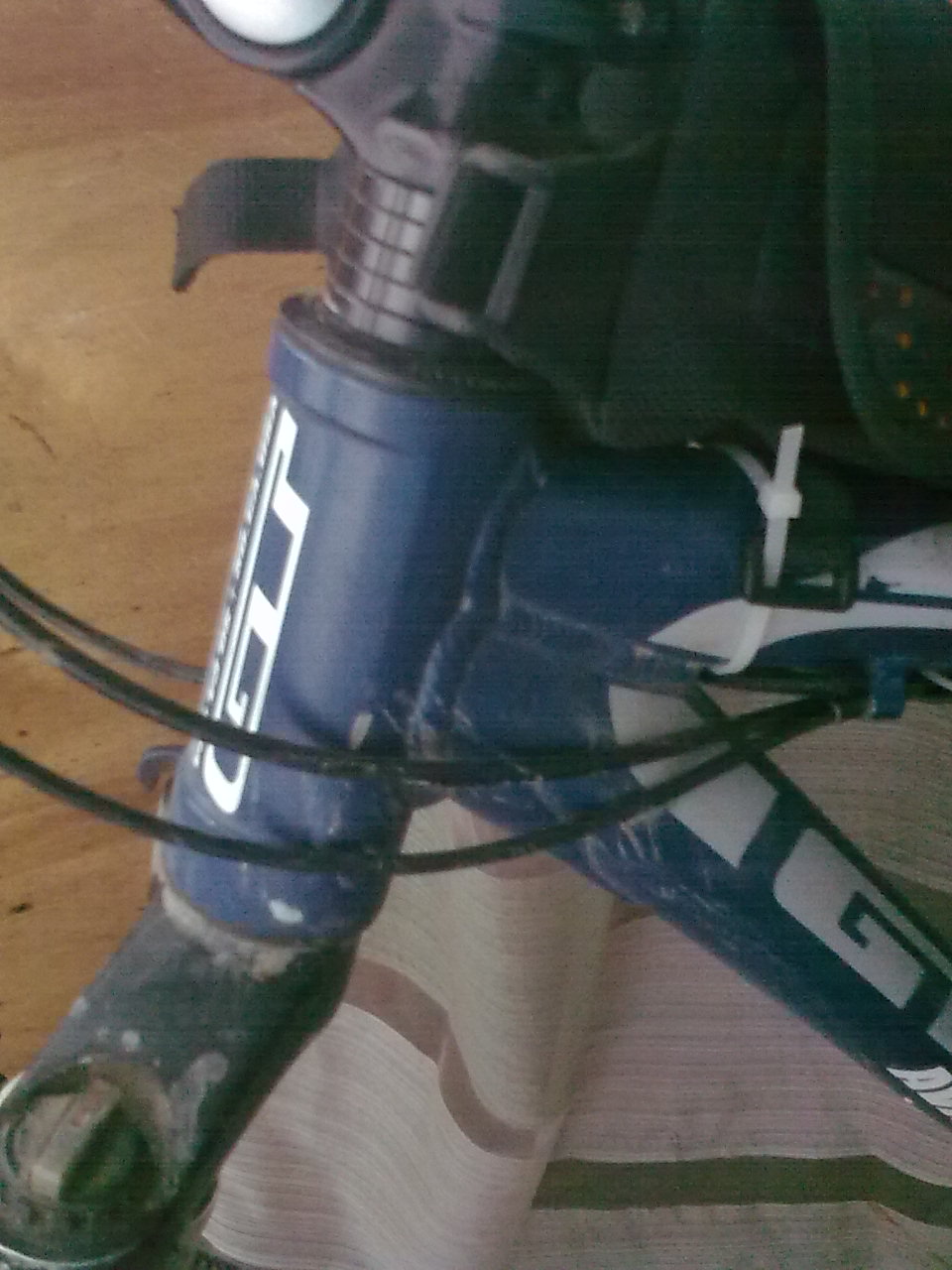

За раму не переживаю, на неё "пожизненая гарантия". У неё другой косяк: так как самая малая ростовка S , на перьях нет боковых отверстий для крепления багажника, есть только одно поперечное отверстие. А хочется поставить нормальный багажник.

voland66 \$m[1]:У неё другой косяк: так как самая малая ростовка S , на перьях нет боковых отверстий для крепления багажника, есть только одно поперечное отверстие. А хочется поставить нормальный багажник.
Тем более, какой смысл мучиться с этой рамой...

На аваланче были колёса с 32 спицами, и почти всегда небольшие восьмёрки. С моим весом и техникой катания нужны прочные колёса. А простые шимановские колеса - 24 спицы. В технические подробности не вникал, но думаю что это чистой воды маркетинг, т.е. впаривание товара с ограниченым ресурсом проиводителями, для которого он обойдётся с меньшими издержками.

Сообщение01eG » 08.07.2014, 21:44
У аваланча стакан Zero Stack-
Следовально, скорее всего эта рулевая подойдёт (или аналогичная от hope, cane creek...) -
Nukeproof Warhead 44IETS Headset Specifications:
1-1/8" to 1.5" tapered fork in 44mm dia Headtube
Internal top cup and External bottom cup
Headtube:44mm ID
Top Cup Type / Depth: Internal 8.5mm
Bottom Cup Type / Depth: External 14.8mm
Stack Height: 21mm
S.H.I.S. Top Cup / Bottom Cup: ZS44/28.6 - EC44/40
Weight: 137g
Вопрос лишь в том - min 15мм или min 9.5мм посадочный размер (у стакана твоей рамы, снизу) -
Т.е. возможно понадобиться обрезать нижнюю чашку рулевой нюкпруф (или брать хоповскую, она короче)
Diabolo80 в такой же ситуации пришлось её немного обрезать, т.к. у него был "неправильный" ZeroStack в его мериде -

Сообщениеvoland66 » 08.07.2014, 22:24
01eG \$m[1]:Вопрос лишь в том - 15мм или 9.5мм у тебя посадочный размер снизу
Выступы на стакане вверху 10мм, внизу 20мм.
Гогош \$m[1]:Рама то под прямой шток.
Верно, но нижний подшипник у Nukeproof'а внешний, а диаметр стакана как раз 50мм .
Сообщение01eG » 09.07.2014, 00:04
voland66 \$m[1]:Выступы на стакане вверху 10мм, внизу 20мм.
В смысле, с проточкой в стакане (а не с выступом)?
Тогда Nukeproof Warhead 44IETS отлично установится и ничего допиливать не придётся
(у 44IETS нижняя чашка впрессовывается в стакан на 14,5 мм, верхняя на 9,5мм )
Или можно заменить только нижнюю чашку на любую EC44/40 -
https://www.bike-components.de/advanced ... ds=EC44/40
http://www.chainreactioncycles.com/ru/ru/s?q=ec44%2f40
а верхнюю можно оставить старую (или заменить её на любую ZS44/28.6)

Сообщениеvoland66 » 09.07.2014, 02:32
01eG \$m[1]:В смысле, с проточкой в стакане (а не с выступом)?
С выступом вперед, а так стакан круглый. Как на самом делес проточкой - хз .

А вот колёса будут с 24 спицами Shimano WH-M788 XT , позиционируются как трейловые. Но всё же позже куплю для езды с багажником более прочное заднее колесо на промподшипниках.
