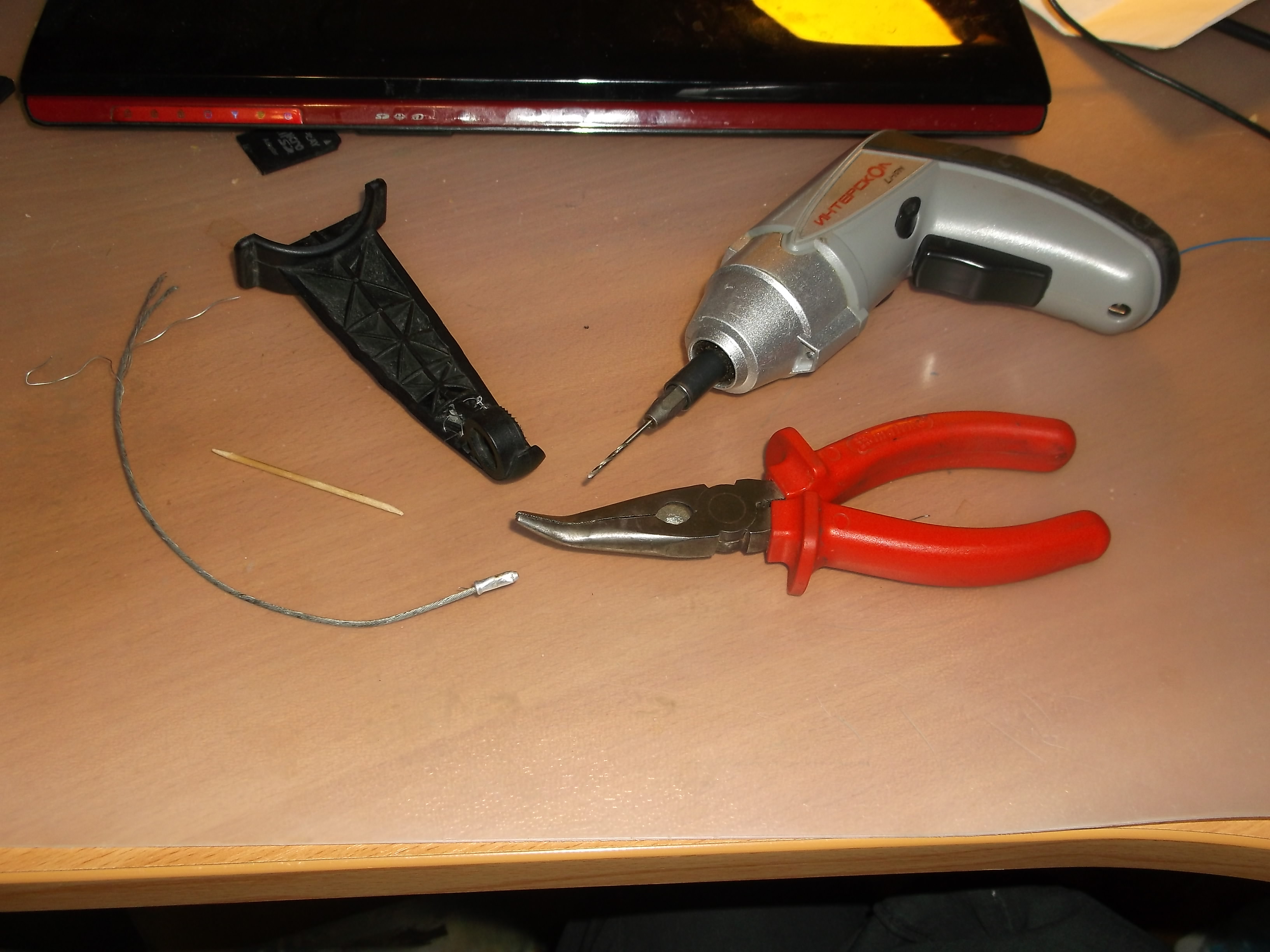

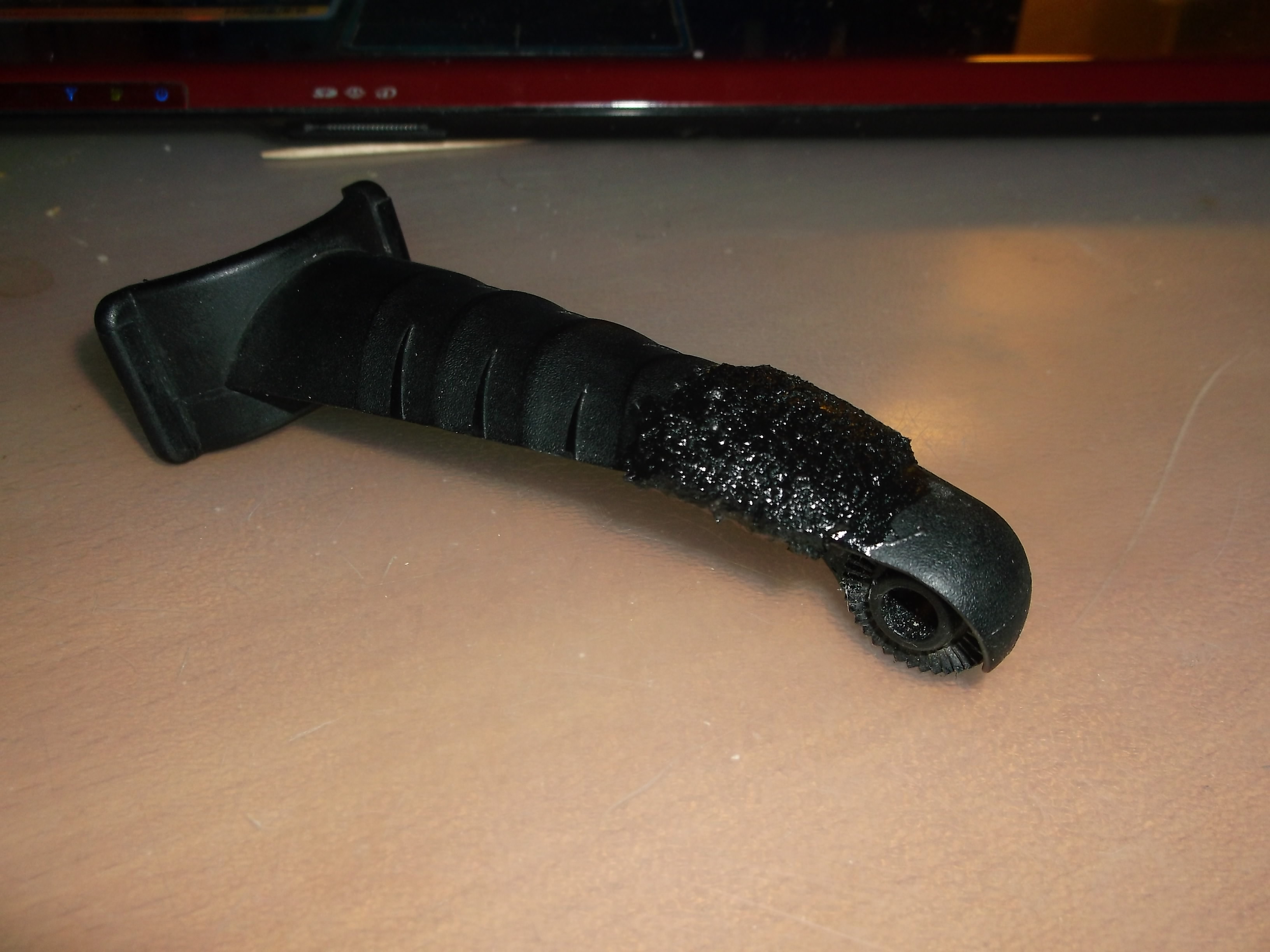

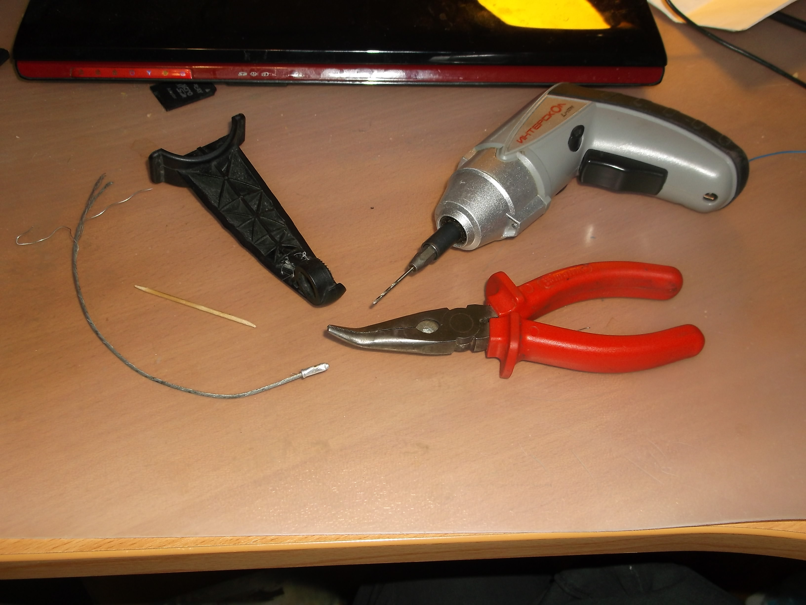

Где можно раздобыть такую хрень от заднего крыла с минимальными вложениями средств ? (сломал
случайно косолапым па) Забрал у человека сломанный узел, космофен этот пластмасс не сильно растворяет, если не найду, наверно буду заниматься рукоделием - шитьём для усиления конструкции..
пс. Фигня эти крылья. Цена 1000 рублей, а ломаются как гнилые ветки.
Наверное босы долбят технологов, а те пластмасс для увеличения хрупкости в угоду большего оборота ихней никчёмной продукции.

Михаил попробуй термо склеивание. Подготовь детали подровняв место разлома ножом до примерно ровного состояния. На газу разогрей лист металла , градусов до 250 . расплавь пластик об метал и соедени . Когда застынет иногда получается очень прочно . ну и бинтик эпоксидка сверху :)

loom \$m[1]:термо склеивание
Насчёт термосклеивания - был у меня печальный опыт, более того этот пластмасс фиговый..
loom \$m[1]: ну и бинтик эпоксидка сверху
Вот это удачно доукрепит..

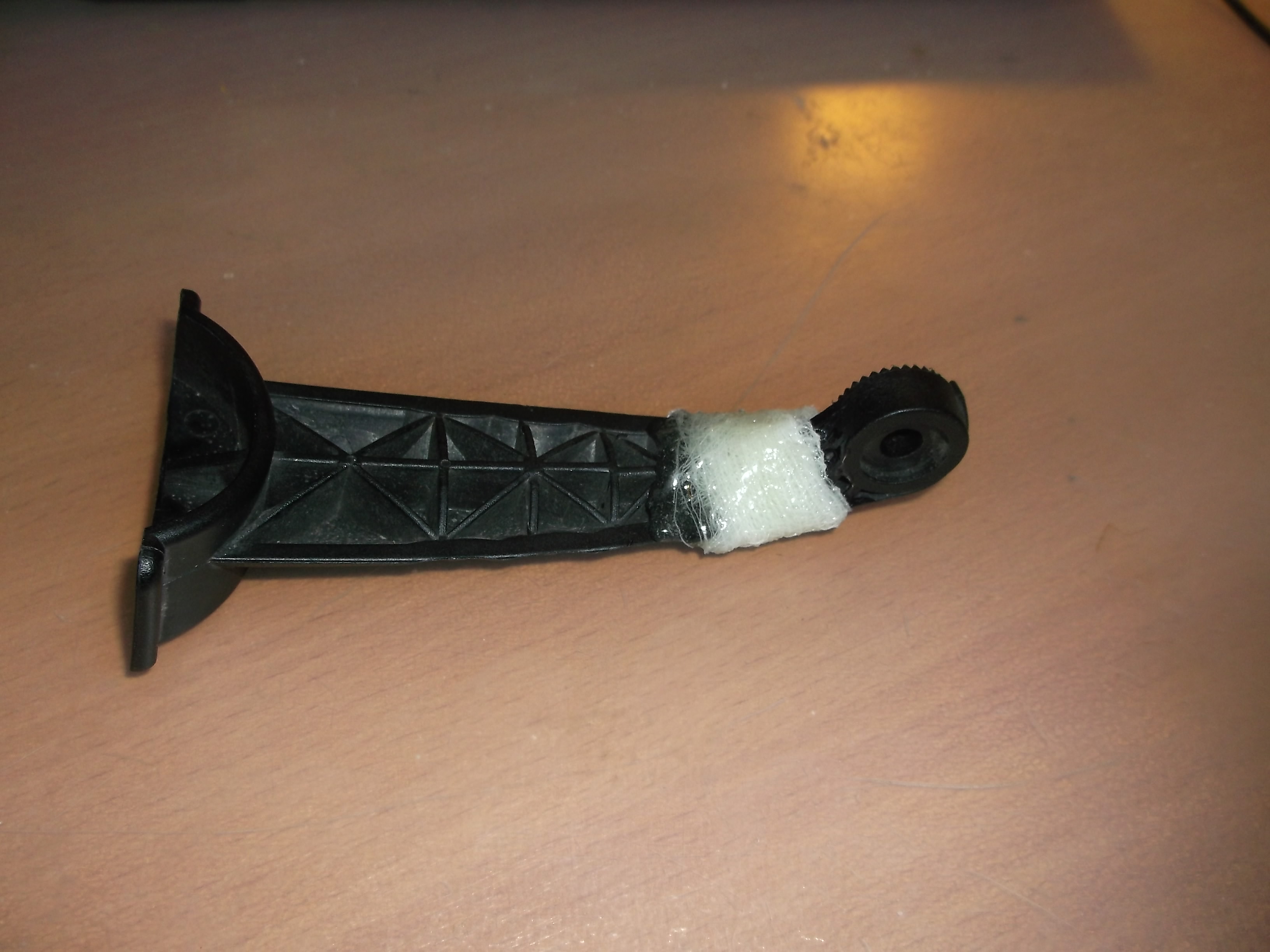

стеклоткань с эпоксидкой форева :)

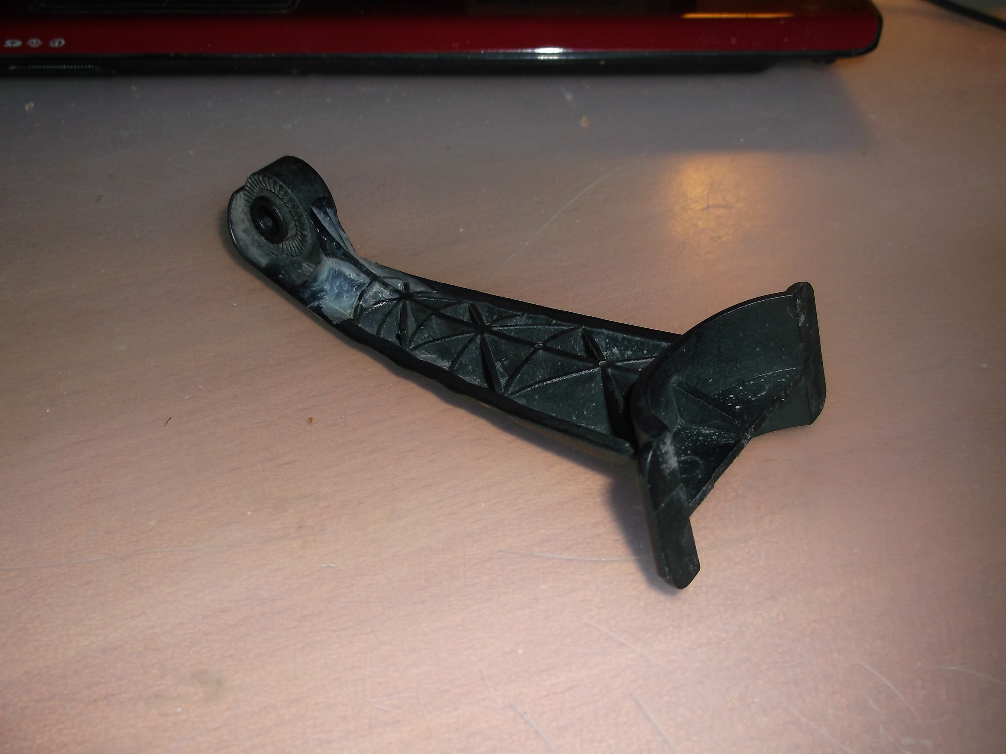

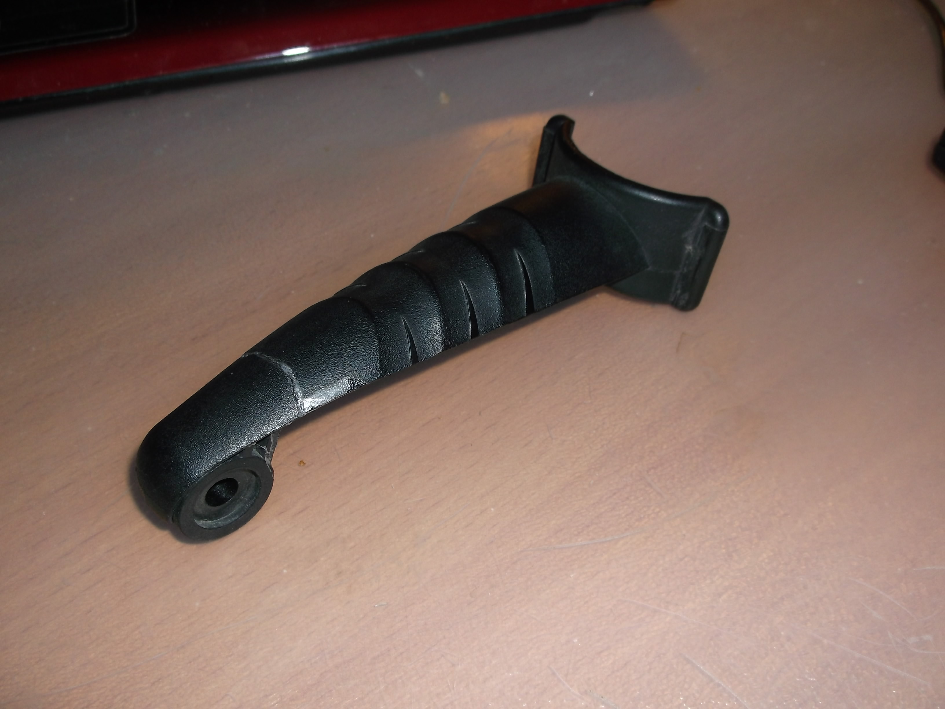

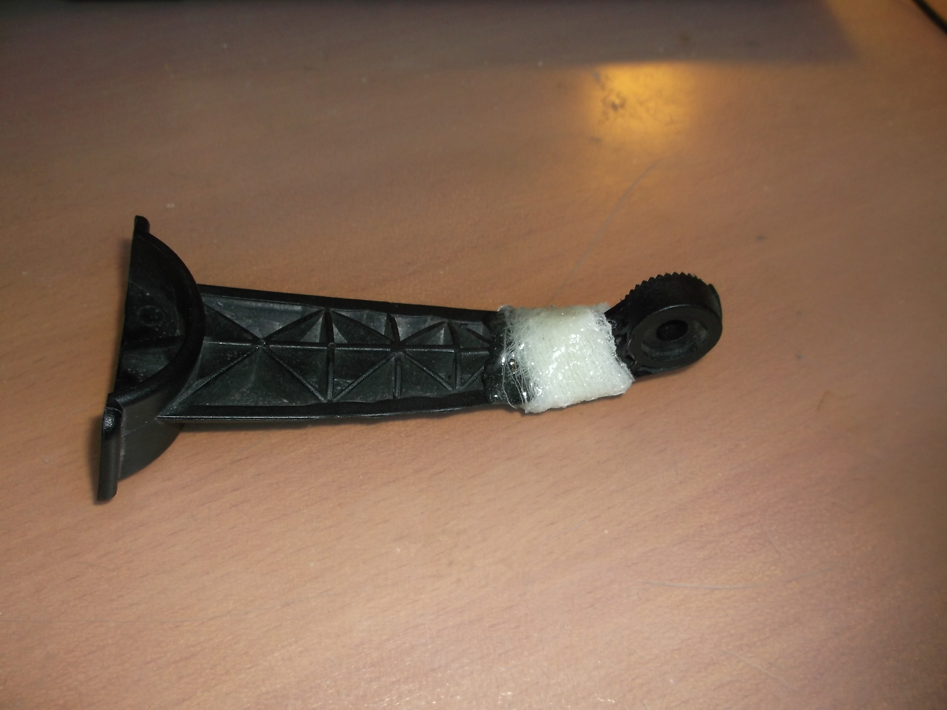

СообщениеMH100181 » 15.10.2014, 22:52
Пока так. После наверно лаком для ногтей черным, в эстетических целях.
Лучше было конечно напильником накрошить чёрный пластмасс сразу в незатвердевшую эпоксидку и перемешать, раньше так делал.
Но чота влом )

nosferatu106 \$m[1]:стеклоткань
=-O Из стекло- есть только стекло и стекловата.

Еще суперклей+сода рулят. Погугли, полезная технология.

Надо как-нибудь что-нибудь да склеить
Изолента нынче не та.. :(
Затраты:
минут 10 свободного времени
Проволочка от тросика
эпоксидка 58 руб в хозмаге.
Лак для ногтей :-D
Всё же лучше чем потратить 1000 рублей и время на поездку в магазин.
