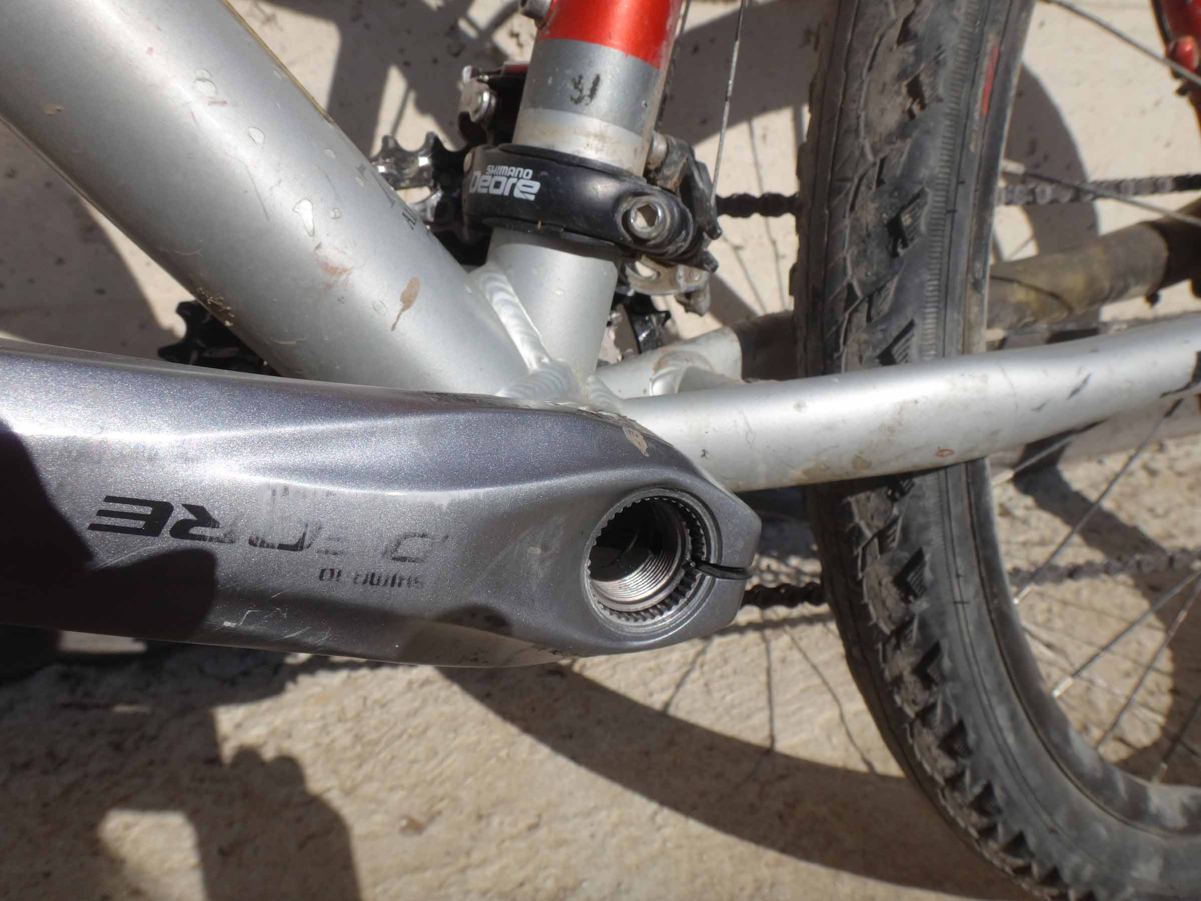

Ищу запчасть для системы. Потеряла)))
Сообщениеarete » 11.04.2015, 10:40
Из системы выкрутилась деталь (гайка, якорь?? не знаю, как называется), фиксирующая левый шатун. Может у кого есть на старой системе и не нужна. Могу купить, могу принять в дар)). Помогите! Срочно, а то весна проходит мимо))

Эта деталь необходима только при установке шатуна , если два винтика что рядом с осью не откручивать то можно катать и без неё. Дырку заткнуть пробкой от вина , а детальку купить при возможности если не в СПАМ-центре то в 100%СПАМа или в СПАМо-мото на Ставропольской и Таманской, ну в СПАМ-борд шопе наконец . Ну или заказать неспеша на любой вкус и цвет у кЕтайских товариСчей.
