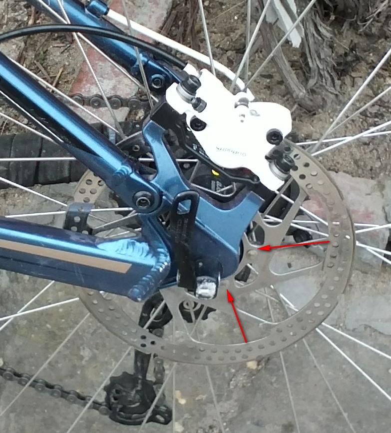

Сообщениеkirill-k2 » 08.05.2015, 13:56
Crazy \$m[1]:Задняя Втулка Дискового Тормоза Shimano XT M756 43$ (на CRC до 14.05 бесплатная доставка)
Shimano XT HR-Nabe FH-M785 Disc Center Lock für Schnellspannachse 33,57€
первая под ротор на 6 болтов, вторая - под CenterLock. Тебе какая нужна?
СообщениеCrazy » 08.05.2015, 16:40
Задний тормоз Shimano BR-M446,
это не те болты?

СообщениеПушной звер » 08.05.2015, 16:45
на тануки? центерлок там
