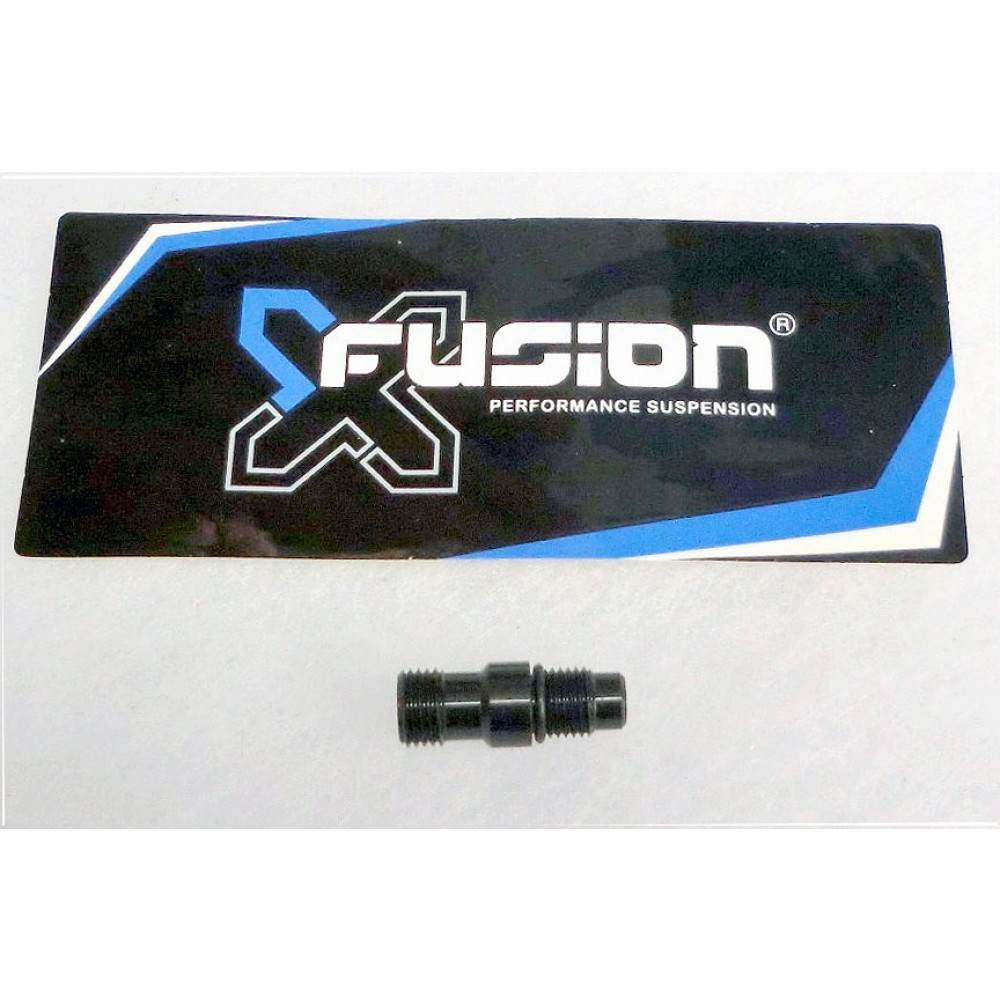

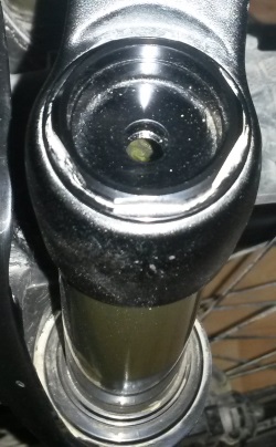

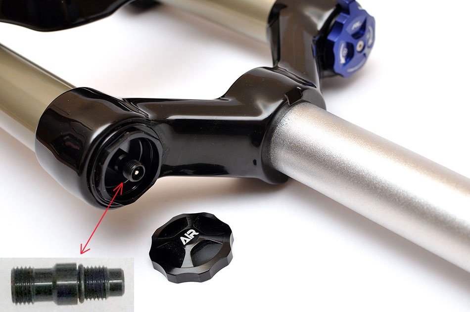

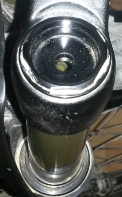

На моей вилке открутился и улетел/потерялся (при перевозке велосипеда) воздушный ниппель с прикрученной к нему внешней крышкой...
Из-за не очень продуманной конструкции, прикручен он там не надёжно(в крышке всего пара витков резьбы), а внешняя крышка (периодически снимаемая для подкачки вилки) постепенно выкручивает этот ниппель...
Конечно, может и тайваньские сборщики нормально его не прикрутили...
Возможно ли где-то купить/заказать его или подходящий, или сделать?
Измерить и помочь с точными размерами (для изготовления такого) сможет кто-нибудь из обладателей вилок X-Fusion?
Если не ошибаюсь, резьба у Sсhrader = 7.7 mm (.302") x 32 T.P.I., а в нижней части этого X-Fusion valve она немного меньше (скорее всего внешний диаметр в диапазоне 1/4 " - 6.5 mm - 17/64 " и шаг резьбы вероятно такой же 32 T.P.I), но хотелось бы знать точно ...
Нашёл его только у итальянского дистрибьютора X-Fusion (но доставки в Россию у них нет...) -
http://www.bscshop.it/cpz25/jsp/index.j ... 0000628012
артикул "XF52-2-550007" - X-Fusion valve air Velvet/Enix/Vengeance

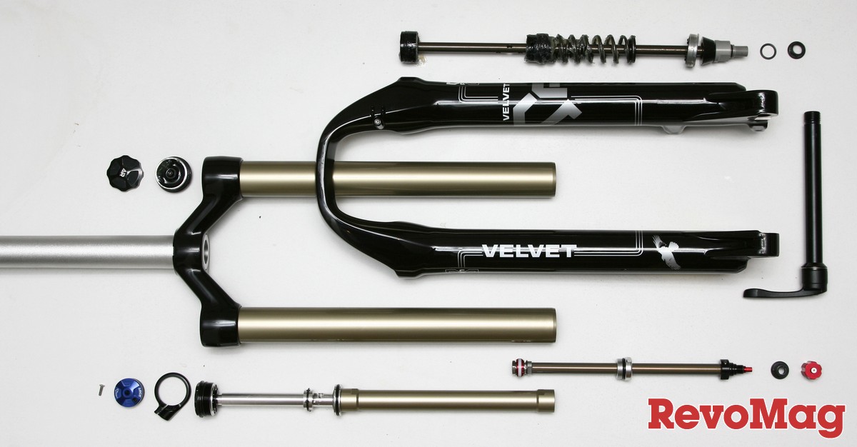

Может ли подойти похожий ниппель от вилок/амортов других брендов или крышка с ниппелем в сборе ?

7.7мм шредер вкрутить в ~ 6.5мм отверстие в крышке ?
Добавлено спустя 30 минут 41 секунду:
Похоже придётся искать 28мм ключ, откручивать крышку + искать и пробовать вкручивать в неё - Вентиль бескамерной шины разборный L-39.5мм D-6мм (CLIPPER VIM140)
http://www.konsulavto.ru/cat/diski-akse ... -5mm-d-6mm
Надеюсь он будет герметичным и не будет упираться в поршень вилки...
Хотя бы в качестве временного решения, пока не найдётся оригинальный ниппель...
