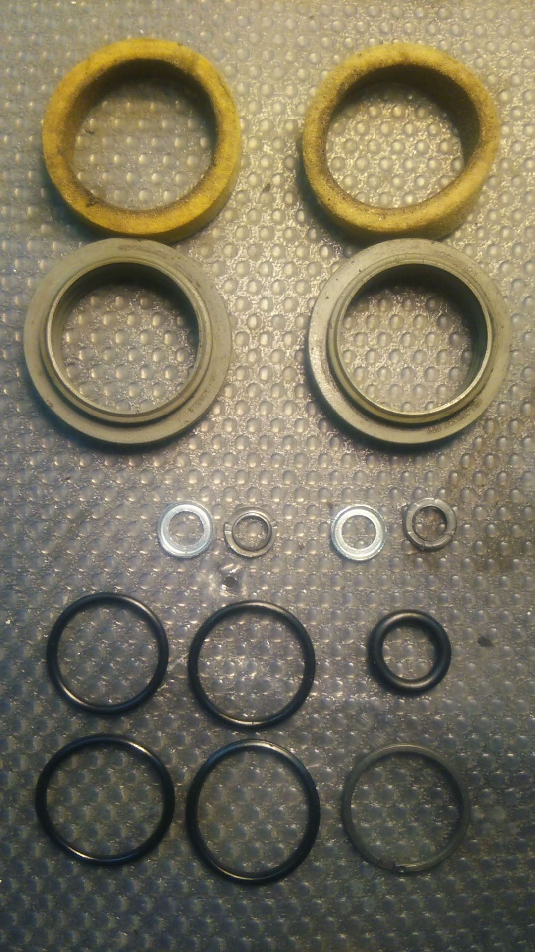

За метел что в рем комплекте только одна маленькая резинка . Обычно перебирают только масленую сторону. Рем комплект оригинальный купил.

СообщениеМихаил » 26.11.2016, 14:02
mtblugansk » 25 Nov 2016, 16:47 \$m[1]:не забудь обслужить воздушную камеру...это важнее чем масло в демпфере...
Да тоже разбирал только там не все резинки есть для нее в компл почему то или может ее только нужно перебирать.
на фото то что я поменял вот одна маленькая резинка которая по штоку ходит одна хотя такая же стоит на воз душке

СообщениеПушной звер » 26.11.2016, 15:08
та нечего в воздушку лазать, если не травит.
чего там обслуживать? вот начнет травить, тогда покупается ремкомплект резинок и меняется, а если они еще работают, чего их трогать?
СообщениеМихаил » 26.11.2016, 15:50
на рем комплекте не написано для какой ноги он . Я думал для двух.
Михаил
Сообщениеmtblugansk » 26.11.2016, 16:52
Михаил \$m[1]:Да тоже разбирал только там не все резинки есть для нее в компл почему то или может ее только нужно перебирать.
если не травит,то резинку можно не менять,но у тебя солоэйр..камера смазывается консистентной смазкой,которая мигрирует из зоны трения вверх к топкэпу...таким образом резинка трется об ногу в режиме полусухого трения...при переборке надо смазать поршень с резинкой и шток,на котором он держится...старую смазку можно удалить из ноги туалетной бумагой и смазать ногу изнутри самой маловязкой консистенткой,которую можешь найти...я мажу каким то мобилом(названия не помню),который похож на очень густой мед по консистенции...
