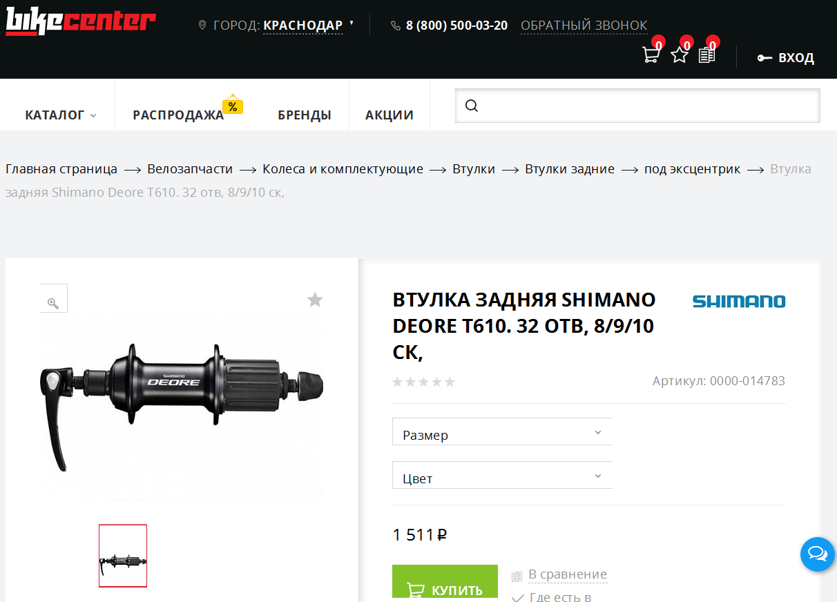

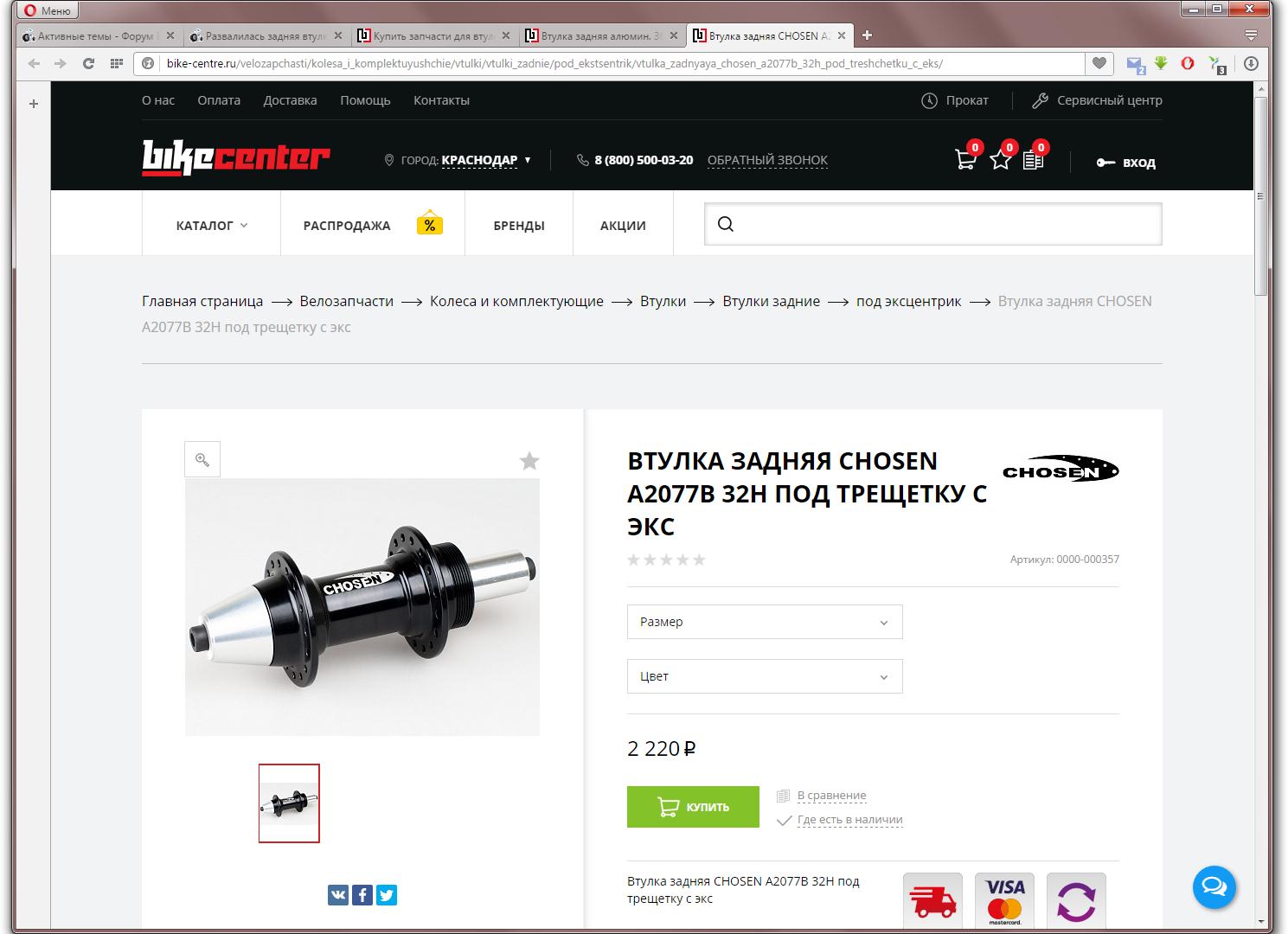

Сообщениеloom » 13.02.2017, 14:20
Втулка что посоветовал Alonso хороша и должна-бы работать долго и счастливо Но . У шимано чото упало качество на компоненты бюджетного уровня и деор теперь совсем не торт, но это лишь мои домыслы основаные на непроверенных слухах из интернета. а вот с чем действительно придётся столкнутся так это с заменой трансмиссии , полностью . потому как кассета на 7 скоростей весьма редкое явление в отличии от 8ми скоростных , следовательно придётся менять шифтер (манетки)возможно задний переключатель . Это заметно повысит сервисную стоимость (цена цепей кассет и прочих расходников). Можно попробовать поменять оську с конусами и шариками , но оськи купленые в бикецентруме крайний раз гнулись под девочкой , так что не рекомендую . Если всёже есть желание поменять втулку без трансмисии то в бикецентруме есть варианты втулок под трещётку на общепромышленных подшипниках, насколько они жизнеспособны я не знаю , но выглядят как настоящие , во всяком случае та что подороже.
подороже
подешевле
