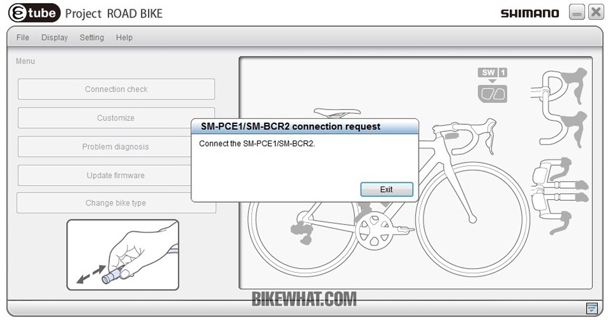

Что говорит на этот счет фирменная программа диагностики и настройки E-TUBE PROJECT? http://e-tubeproject.shimano.com/about/

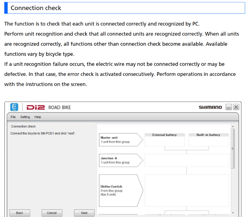

СообщениеAlonso » 26.04.2017, 11:29
Connection chec пробовали делать?
