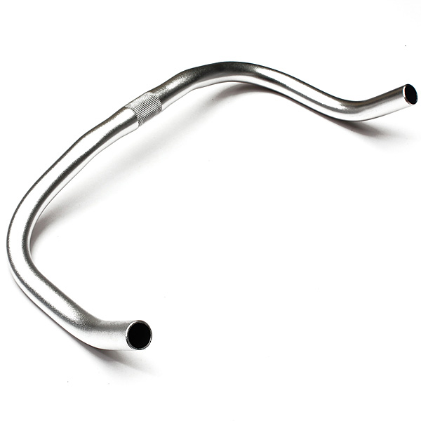

СообщениеМихаил72 » 09.07.2017, 18:49
Брал на али такой/подобный, по размерам вроде как у Вас:
https://ru.aliexpress.com/item/Retro-Bi ... 7e98&tpp=1
