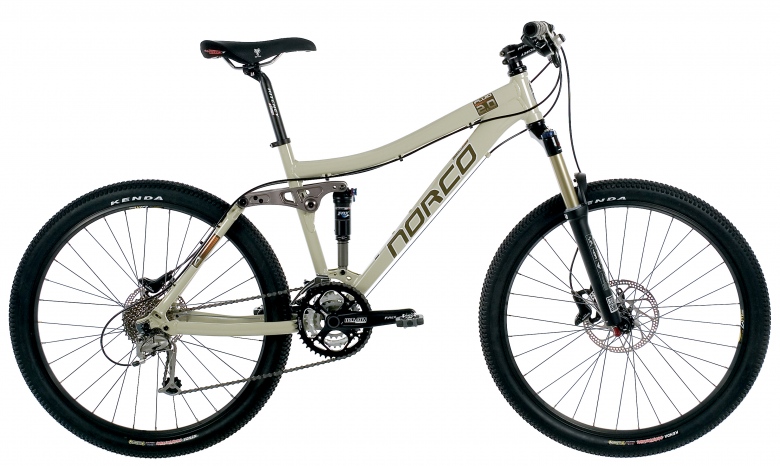

Добрый день!
Хочу обратиться к завсегдатаям и спецам и ветеранам. Есть у меня велик, тот что в теме указан. На лоджии стоит и глаз радует. Иногда я на нем катаюсь по зеленым массивам города. За три года накатал около 350 километров. И вот приспичило меня его проабгрейдить (правильно сказал?). Хомяками кидать не надо, я сам понимаю, что это дурь. Но есть у меня тысяч 10 -15 и хочу их потратить на мою норку. Так вот, подскажите, что с ним сделать? Что заменить, что бы эффект был наиболее ощутимый? Что бы, может, полегче стал, или понакатистей... Толи колеса заменить, то ли переклюки, то ли еще что?
И где это добро можно купить в нашем славном городе? Знаю лишь магазин Веломото, что на Ставропольской и Триал-спорт, но есть ли там что стоящее?
На всякий случай, вот моя стоковая комплектация:

СообщениеCondor » 19.03.2011, 19:46
Вот так он выглядит:

СообщениеSolid » 19.03.2011, 23:42
По моему мнению велосипед хорошо сбалансирован и плохих деталей в нём нет.
Но если уж хочется себя побаловать, то можно придумать, куда потратить деньги. Начать можно с колёс, а точнее с покрышек и камер, т.к. на динамику велосипеда сильно влияет вес колёс, которые нужно раскручивать.
Если вы катаетесь в основном по городу, то можно поставить лёгкие полуслики. Один из лучших вариантов это Schwalbe Sammy Slick (весит 490 гр. при ширине 2.1" и с защитой от проколов), накат на них превосходный. А также сменить стандартные камеры (которые весят 190-200 гр.) на лёгкие 130 гр. Schwalbe Tube SV 14 Extra Light.
Кассета Shimano XT на пауке позволит сборосить до 200 гр, при этом качество переключения будет выше, а также срок её службы будет выше (паук позволяет распределять нагрузку более равномерно на звёзды).
В городских магазинах цены на детали намного выше, чем в интернет-магазинах, а с вашим подходом ожидание доставки желанных деталей принесёт только дополнительное удовольствие.

СообщениеCondor » 20.03.2011, 09:20
Solid, огромное спасибо за обстоятельный ответ! Именно этого я и ожидал.
Обязательно что нибудь закажу.
ВИЛКА: Rockshox Revelation 409 Dual Air - ход 130мм.
Если будут еще советы, с удовольствием приму. Все громадное спасибо за ответы!

СообщениеSolid » 20.03.2011, 19:19
nosferatu106 \$m[1]:в данном случае резину менять смысла нету. камеры можно поменять на латекс. в указанную сумму можно собрать хорошие легкие колеса. хоть в весе можно выйграть реально. на касете не выйграешь 200гр, отсилу 50
В данном случае выигрыш при замене кассеты на XT будет 102 гр. Так что "отсилу 50" неверно.
Shimano HG-50 (11-32T) весит 358 гр.
пруфлинк: http://bike.shimano.com/publish/content ... ntain.html
Shimano XT (11-32T) весит 256 гр. (подтверждаю, сам взвешивал)
