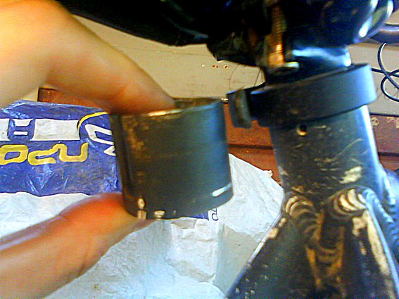

Сообщениеfluke » 21.06.2011, 19:19
типа отак
испытания прошло успешно
