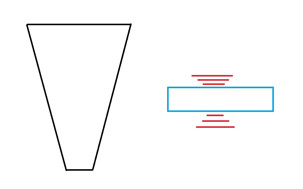

СообщениеFox » 07.05.2011, 20:24
Сорри за художества))
Приблизительно как)))
Место куда будет накладываться стеклоткань, обдирается от лака до основы, то есть до карбона.
обезжиривание само собой)
Ткань вырезается клином. Размер клина при макетировании)
ткань пропитывается эпоксидной смолой. Удобно использовать какую нить ровную не шершавую поверхность. Клин кладем, наливаем смолу, и шпателем размазываем. Смолы не должно быть много, а только на полную пропитку. Вообще чем меньше смолы, тем лучше, но без пропусков)
Дальше начинаем наматывать клин на трещину. За счет клина, каждый следующий слой будет перекрывать нижний, цепляясь за основу руля. Это важно!!!
Ширину перекрытия, по минимуму оставить миллиметров по 5 с каждой стороны, но в принципе чем больше, тем лучше. Правда тут уже играет роль внешний вид))
общая толщина такого бандажа, думаю не меньше 2 миллиметров, но можно и побольше.
При наматывании клина, все тот же принцип, как можно плотнее, что бы минимум смолы.
