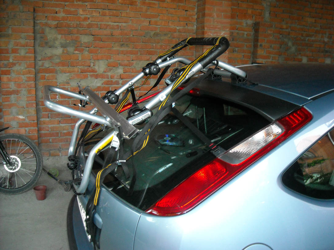

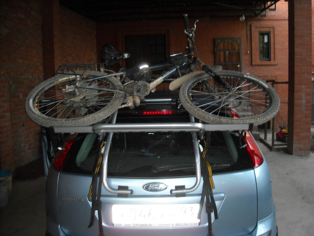

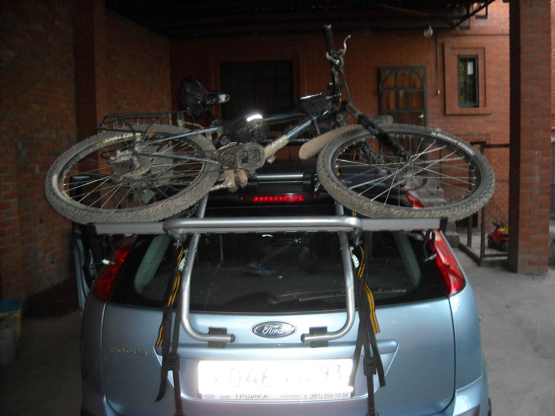

СообщениеAlik » 31.05.2011, 00:43
вот такой взял, продается в двух вариантах для 2х и для 3х велов, крепления, типо крюков, цепляются за багажник (6шт, сверху, снизу и по бокам), очень удобно, что можно открывать багажник с установленным креплением. Быстро ставится, удобно велик одному положить. Крепится на мертво и на бампер ставить не надо (он у меня тоже мягкий), опоры прорезиненые, ничего не царапают, может конечно если очень часто возить лак и снимут, но я не так часто его вожу, да и ставить не обязательно опоры в одну точку всегда. Уверен на седане даже удобней будет велы ставить и стоять они будут почти вертикально, конструкция ставится в разных положениях, на седан, хэтч, универсал. У меня на хэтче это выглядит так.
Заказать в <СПАМ> можно за яблоновским мостом, видел также в интернет-магазине где-то по ссылке, но условия не понравились доставки. Почти так же выходило. В <СПАМ> взял за 6р.
Вел стягивается лямками где колеса и рама, на фото я их развязал уже просто, и подставка под второй вел у меня тут не стоит. единственный минус, что когда два вела ставил, между ними пришлось пенку положить, чтобы не побили друг - друга, т.к. очень близко друг к другу.

СообщениеAlik » 01.06.2011, 23:24
там пластмасовые крышечки на крюках, они стекло не дают царапать. Эксплотирую недавно, но ездил уже и по бездорожью и по трассе 120, все нормально, не отлетает, царапин нигде не замечал пока.

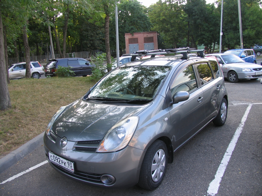

СообщениеOzmusicman » 16.08.2011, 15:03
В московском интернет-магазине купил багажник Amos на Note + 2 велокрепления, все вышло в 6200руб, а можно впринципе было вложиться и в 4000 руб.
