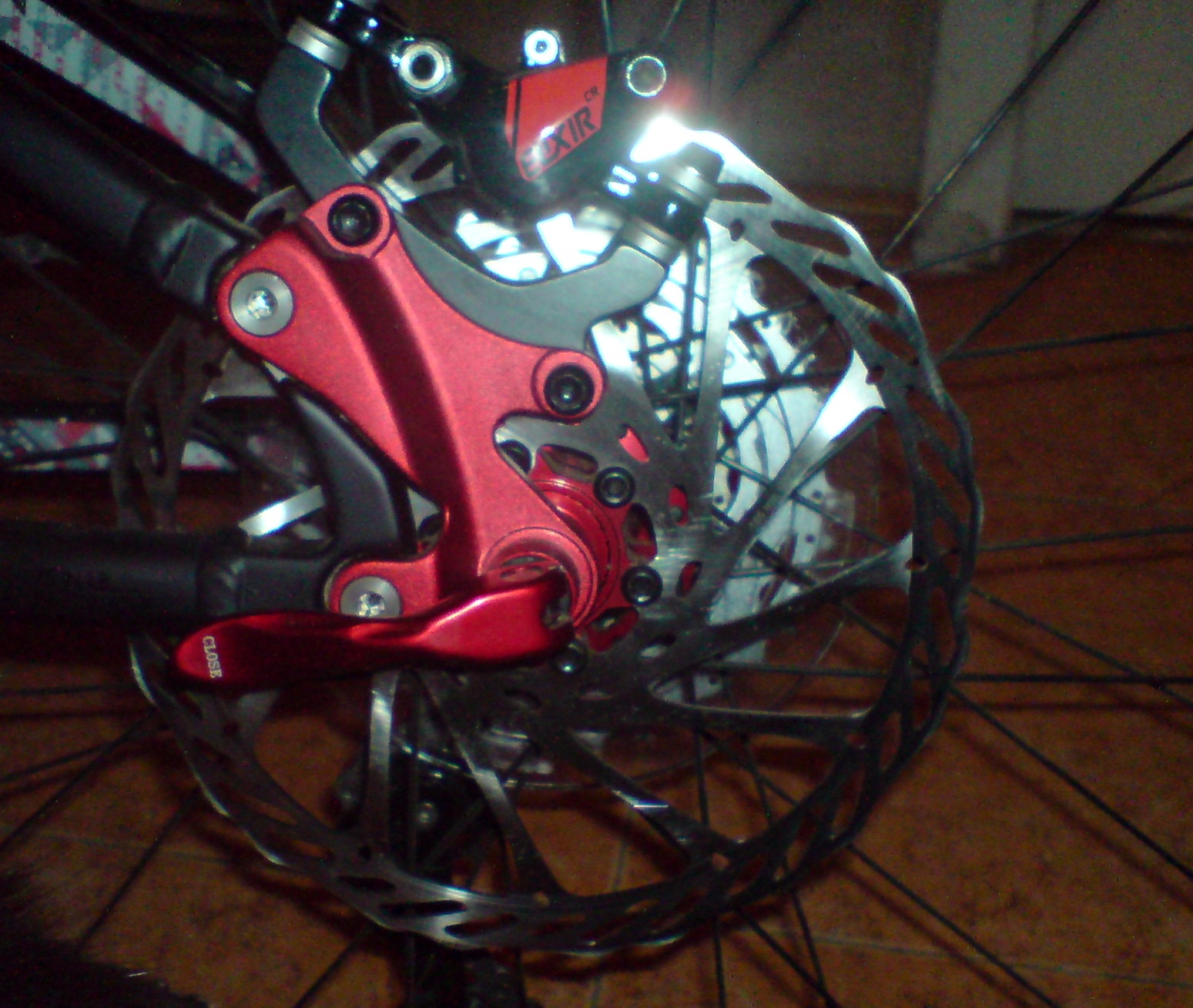

Петух-дропаут + cъемный дропауты для оси QR с креплением дискового тормоза.
Посоветуйте , какие более мощные дропауты купить.

А для чего? Вопрос не такой банальный, какая есть необходимость в этом? Если просто желание, то бери под 12мм ось да и всё :)

Alexashko \$m[1]:А для чего? Вопрос не такой банальный, какая есть необходимость в этом?
Для уверенности в надежности.

Alexashko \$m[1]:Если просто желание, то бери под 12мм ось да и всё
Подскажите,пожалуйста, где можно купить/заказать в Краснодаре

Найти такие дропауты для какой-то экзотической рамы в наличии в Краснодаре, это фантастика :) Но пройтись можно, почему нет, с продавцами там поболтать... Шерстить забугорные магазины надо, может найдётся.
P.S. ломал эксцентрики только в эпоху трещеток, лопались на подшипнике, а тру болтовые оси гнулись:) Сейчас заказал себе 12мм максл-заменитель у токаря, т.к. цены на неё, ну нафиг :) а так 400р за ось из д16т, это неплохо я считаю.

Это не экзотика, это GT Force.
Дропауты по любому искать, хоть родные хоть под ось. Справа петух и дропаут -одно целое. Если сам дропаут сломать суметь надо, то петух легко.
В Триале искать. Если нет, то в тырнет магазинах

В триале комплект дропаутов (левый и правый) под ось ~3 тысячи, раздельно не продавались; под эксцентрик не было даже в Москве на складе.

Хм, у меня на харо съемные дропауты были тоже совмещенные с петухом, но там была сталь порядочной толщины, скорее раму намотать можно чем дропаут погнуть... а если с люминя то желательно бы иметь запасные наверное...
Ну либо отдать мастеру, чтобы сделал съёмный петух, технологически это не очень сложно, но в ремонте будет подешевле.

Вот сюда можно обратиться : http://forum.velomania.ru/showthread.php?t=62901
Качество на высоте.
