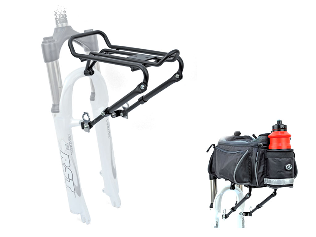

есть правда еще вариант. Это консольный багажник) Его для хардтейла не рассматривают, Но вполне приемлемый вариант. Ессесно при доработке. Очень надежное крепление к подседелу. Остается придумать и приделать вертикальные опоры от багажника к дропаутам.
Картинка как вариант)
одно неудобство - трудно оперативно опустить седло

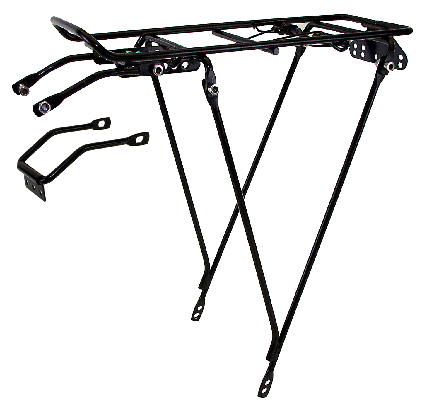

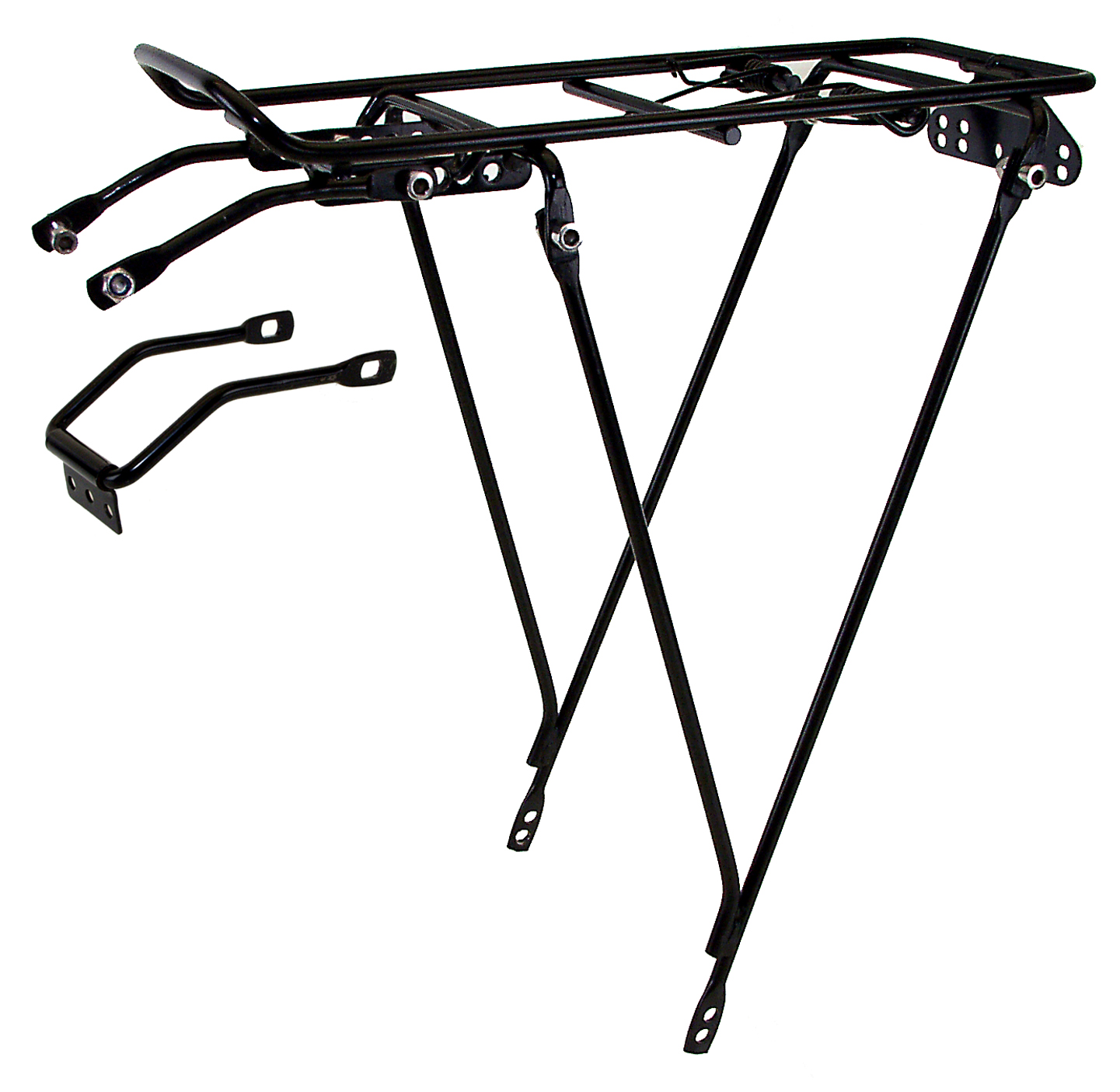

А багажники могу предложить такие:
GIANT 24-28" (чёрный, алюминий 6061, до 25кг)
Massload CL-550-1 26-28" (серебристый, алюминий, до 25кг)
Обе модели по ~1100 руб. GIANT полегче + есть ушки для застёжки велоштанов, зато у Massload'a есть скоба с пружиной "для буханки хлеба".
