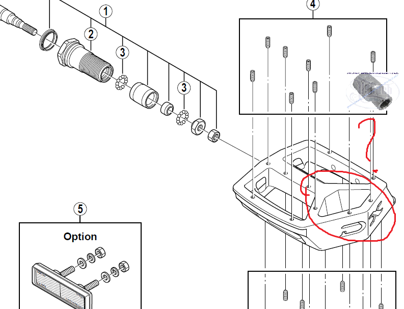

СообщениеMc.Sim » 29.04.2012, 16:02
ого... интересно ))
Блин, в дешевых педалях на насыпных - эта система гайка-контрогайка самое галимое место настройки :-! Попробуй ка их отрегулировать. Еще потом при движении они сами могут дозатягиваться/расслабляться.
А в этом шиманЕ я что-то не пойму, как фиксируется ось.... отверстия для головки нет %P

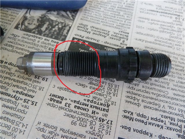

СообщениеMc.Sim » 29.04.2012, 16:20
Правильно ли я понял? На эту резьбу
накручивается сама педаль?
Или это не резьба?
Mc.Sim
СообщениеПушной звер » 29.04.2012, 16:22
да, эта вся байда вкручивается в педаль, отчего забить смазку, подтянуть, проблем нет
