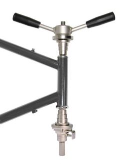

MasterSl » 26 Jun 2012, 13:43 \$m[1]:Тогда другой вопрос - рулевая в домашних условиях устанавливается или нужен специальный инструмент как в мастерских?
Есть специальный инструмент!!!!!
5 800 р.

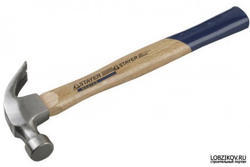

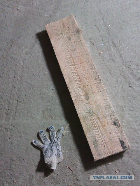

А есть другой инструмент!)))
Именно последними инструментами я впрессовывал новую рулевую на промах!! Аккуратно и постепенно!! Дабы проверить качество выполненной работы через неделю поехал к сервисмЭнам и попросил их проверит, на что получил удовлетворяющий меня ответ: "Всё хорошо, зазоров нет, не люфтит, не болтается, симметрия отличная!!"
С тех пор прошло пару месяцев, катали с тобой в горячем пару раз ну и в Новорос катал, проблем нет!!!
P.S. В домашних условиях можно качественно запрессовать рулевую!!!

GT икс, ну ты намудрил ) таким инструментом теоретически можно запрессовать рулевую, но не факт что она будет правильно на 100% подогнана. Колхлзят следующее: береться обычная шпилька 6-10мм, несколько шайб (внутренний D=В шпильки, внешний больше В рулевого стакана снизу или сверху, гайки для затяжки и 2 ключа.) для тех кто не понял еще матерьял http://forum.velomania.ru/showthread.php?t=66059
