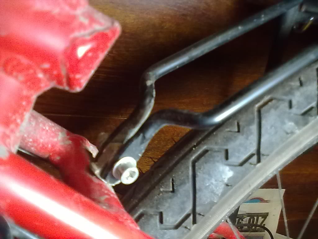

СообщениеПушной звер » 04.07.2012, 21:58
должно быть так
Добавлено спустя 5 минут 19 секунд:
если не так, значит багажник не для дисков.. и придется колхозить, оптимал длинным болтом с трубкой, поставкой..

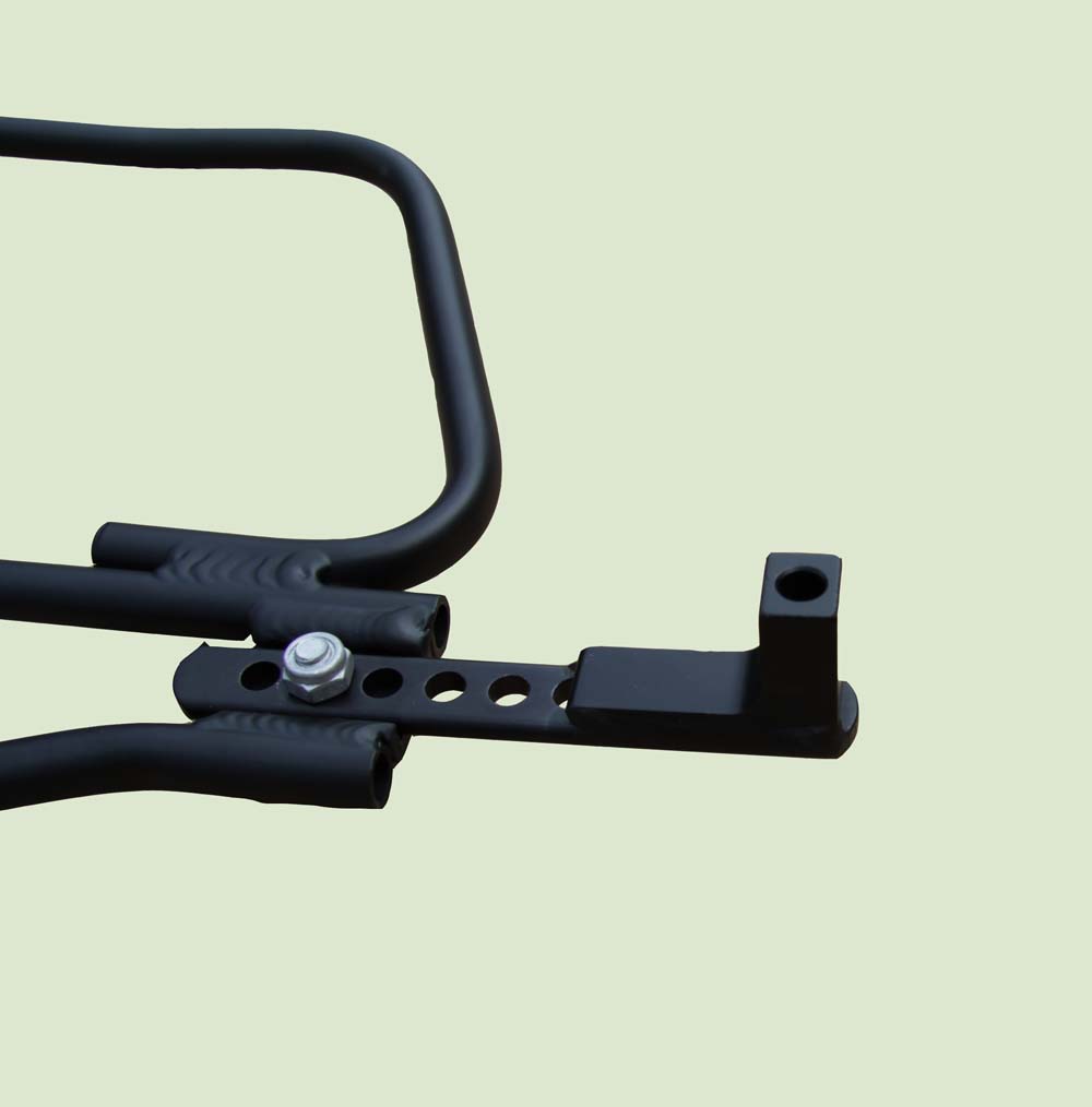

СообщениеMax Diesel » 04.07.2012, 22:17
Вот тут, например,
http://www.angara.net/forum/t57328
пишут что ставить на любые тормоза, да и в отзывах нигде ни слова, что только векторные...
Есть полный набор вот таких штук к нему,
http://www.madison.co.uk/productinfo.as ... ef=KAM2004
Попробую длинные ушки поставить

Сообщениеbogdanpu » 04.07.2012, 22:25
Вот по виду - нужно просто взять те длинные лепестки-наконечники, и подогнуть как тебе надо плоскогубцами.. у меня только такое на ум пришло сразу...

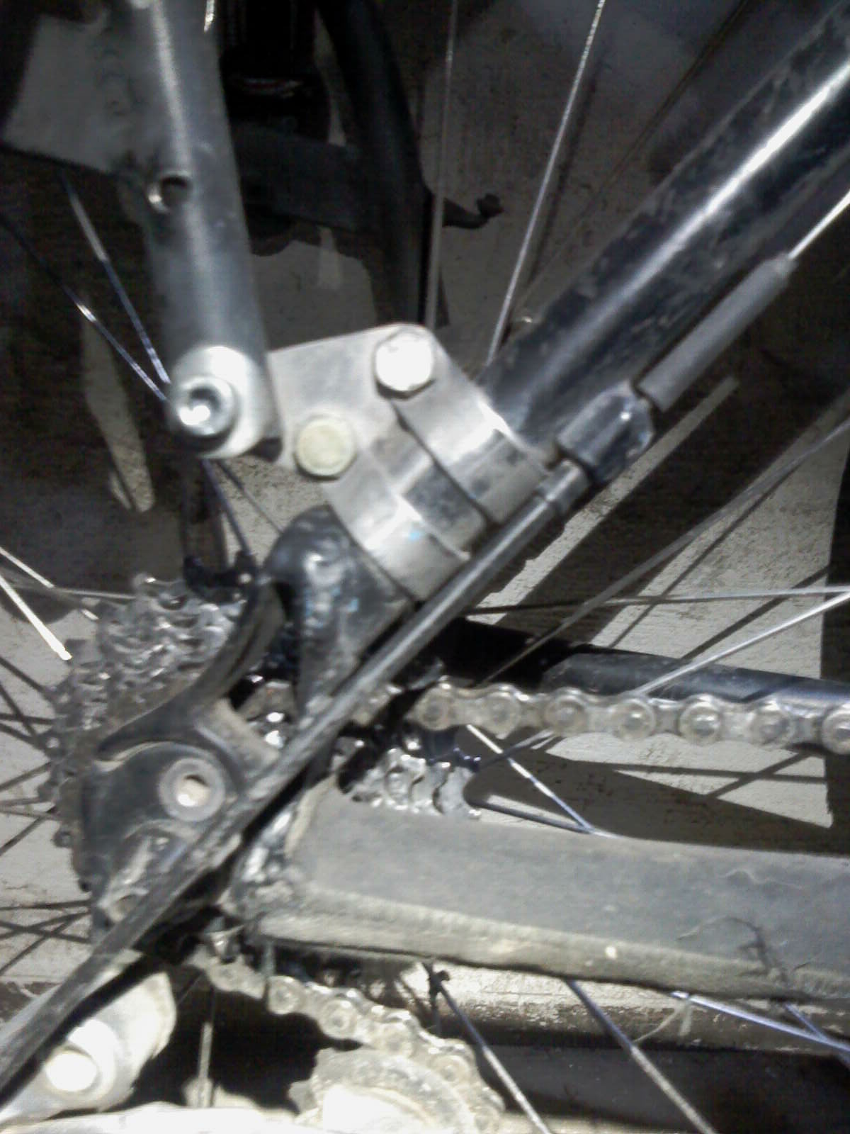

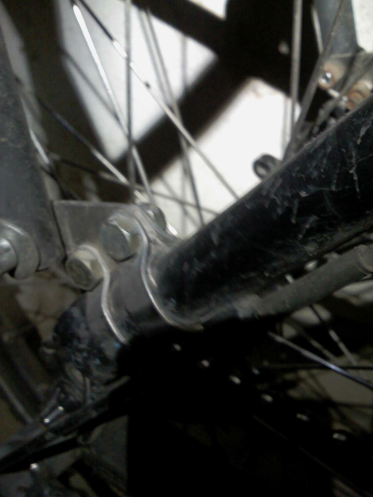

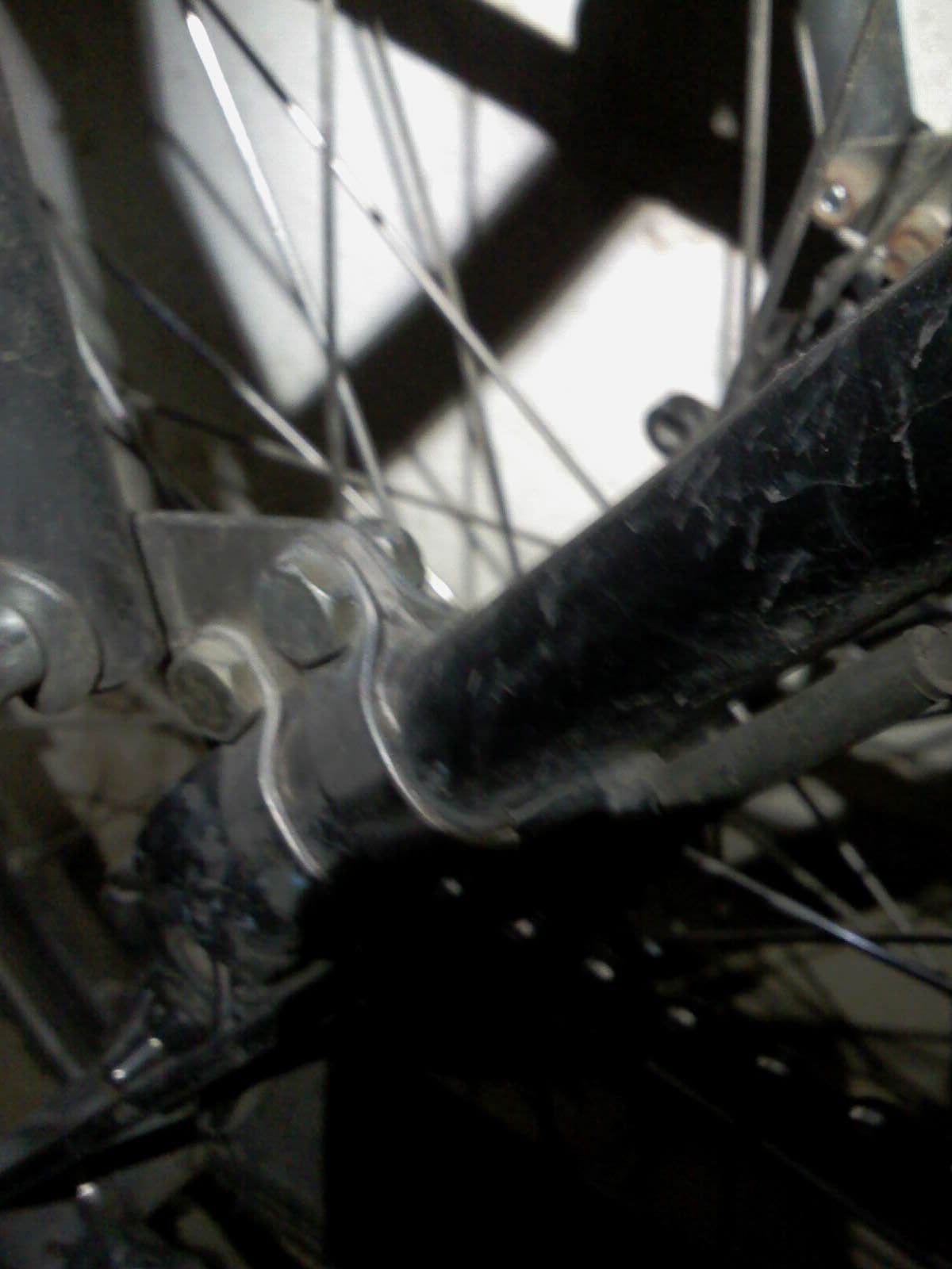

Сообщениеloom » 12.10.2012, 19:27
можно накузьмичить . и в случае если нету нижних креплений и если нету вехних .Оба вела ГТ алавянчи .
