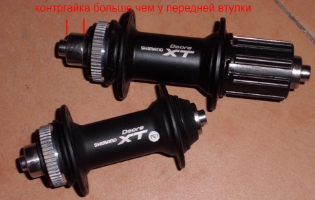

Как снять Center Lock ротор с задней втулки DEORE XT M775 ?!
Неужели для задних шимановских втулок нужен какой-то новый удлинённый съёмник?
http://techdocs.shimano.com/media/techd ... 732434.pdf
Обычным съемником кассеты http://www.velorace.ru/shop/UID_992.html Center Lock кольцо открутить получается только с передней втулки, у задней слишком сильно выпирает контргайка и упирается в съемник(его длины не хватает).
P.s. У моих предыдущих втулок под IS(6 болтов) таких проблем не было.

СообщениеForce » 25.11.2012, 19:45
Даа, на втулках saint та же проблема.

Сообщение01eG » 25.11.2012, 22:47
katts \$m[1]:я обычным съемником снимал, проблем не было
А втулка какая и обычный съёмник это какой?
katts \$m[1]:с ключами, с одной стороны можно сунуть шестигранник
Не совсем понятно. Со стороны кассеты можно и что это даёт?
Чтобы снять ротор надо разбирать втулку со стороны кассеты и получиться сдвинуть ось(тогда съемник не будет упираться в контргайку и можно будет снять)?

Сообщение01eG » 27.11.2012, 14:25
Оказалось что мне попался такой съёмник...
Такой же точно(но без серебристого покрытия) и с той же надписью YC-126-1A оказался на несколько мм длиннее и позволяет открутить Center Lock и на задней втулке.
