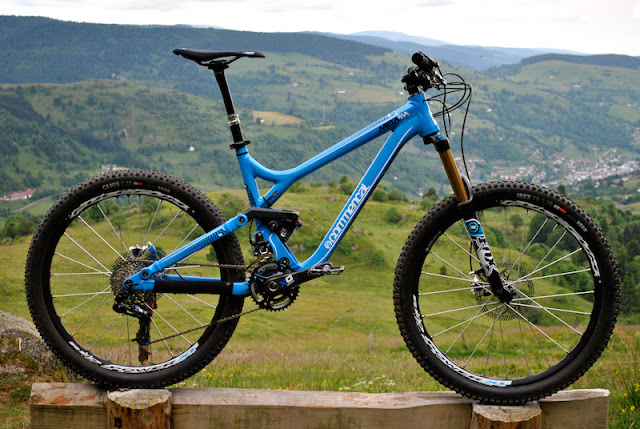

СообщениеAHTEPO » 24.08.2011, 14:11
Серёг, у меня скоро начнётся предзаказ на Commencal и Orbea! Cоветую обратить внимание на раму Commencal Meta AM!
http://www.bikeradar.com/gallery/articl ... le%2Fimage

СообщениеFreeride » 26.08.2011, 19:15
AHTEPO \$m[1]:Серёг, у меня скоро начнётся предзаказ на Commencal и Orbea! Cоветую обратить внимание на раму Commencal Meta AM!
оххх, вот на нем бы я прокатилсо___)))
