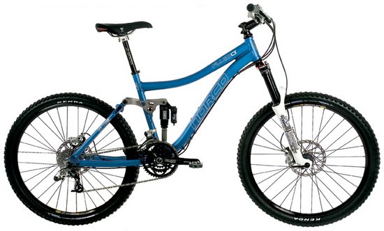

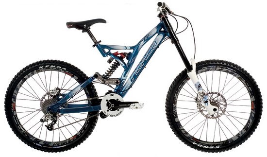

всем САЛЮТ, вот столкнулся с противоречиями в самом себе, скорее они возникли от недостатка знаний в той или иной области велосипедостраения. никак не могу определиться с выбором велосипеда, прошу помощи, или точнее мнений и советов многоуважаемой велоаудитории. от слов к делу: катаю уже лет так 5, ну если точнее с детства, но про детство говорить не будем, начинал с КК, потом пересел на NORCO six two, сейчас маюсь с выбором между NORCO A-LINE PE, NORCO Fluid LT 2.0 или GT sanction 1.0. Перед тем как попросить о помощи читал другие темы по выбору байка и комплектующих, есть определенные прояснения по комплектухе, но все же меня интересует, в первую очередь хочу спросить у опытных райдеров и мастеров, стоит ли покупать дорогой велосипед, если нет постоянной практики и мастерства езды в данном стиле катания? да кстати про стиль катания. лично мне нравятся несколько, эндуро, фрирайд (особенно) и ДХ, но универсальных байков не бывает, как быть? хочется и на пару дней в беккантри сорваться с палаткой и рюкзаком, и получить неописуемое удовольствие от спуска с чегета или ай-петри. Второй вопрос по рамам, какая система подвески лучше: VPS или та, которую предлагает GT. по своим ощущениям знаю что у норки очень мягкая подвеска, может простить неопытному райдеру очень многое, а вот с GT не приходилость сталкиваться, тем более что это новая система. вопрос третий: какая вилка наиболее оптимальна, пружиномаслянная или воздушная пружина и где можно почитать подробную информацию по вилкам марзочи и рокшок, может есть какой-нить сайт где сравниваются эти бренды.

barmaley \$m[1]:сейчас маюсь с выбором между NORCO A-LINE PE, NORCO Fluid LT 2.0 или GT sanction 1.0
Первый от 2 и 3его отличается полностью. Алайн чистяковый мясистый фрирайд, средний уровень обвеса изза слабой вилки, RCV система что в 07, что в 08 - слабоотстраиваемая, на картридже - моде SSVF, c отдельной регулировкой компрессии и отдельно - отскока. Вилка хоть и линейная, но неудобоваримая в работе и весьма "тупая". Поездить с его наборов звезд, в .т.ч. ведущей в беккантри, да еще и с палаткой !!! - нереальный садомазахизм. Так же как и спускать чегет на вторых двух байках. Тут уж изволь выбирать. И выбор в твоем случае будет в сторону вторых двух, т.к. я уверен, что ты не будешь использовать и трети всего потенциала алайна, а будет ощущать только его немалый вес и малый накат, а так же главный минус такой разновидности четырехрычежной подвески ВПС - просадка от педалирования. Этот танк не для вручиваний вообще, но на спуске он свои бабки отрабатывает на все 500%.

Ну и вкратце - под твои задачи идеальным будет флюид и вилка марзоччи с воздушной пружиной АТА.

По-поводу рамы, я бы взял Флюид. По многим соображениям. По-поводу вилок - возмёшь РокШок, получишь красивую вилку с жестковатой менее контролируемой работой; возьмёшь Марзочи, получишь не столь изысканное исполнение, но более мягкий и чёткий ход.

barmaley, я не знаю твоего уровня катания, но исходя из последних долгих выборов трейлового подвеса на Radio4.ru я пришёл к выводу что флюид ЛТ очень неплохой выбор. В меру лёгких, но и приличные хода. Алайн для вкручивания - сакс, хотя Che на нём по приэльбрусью и прокатился... с машиной тех поддержки :D А вот выбрать между ГТшкой (более мясной по-моему) и флюидом... Ну состыкуйся с eugvas'oм, авось даст на тест байк, который ещё не пришёл =)
