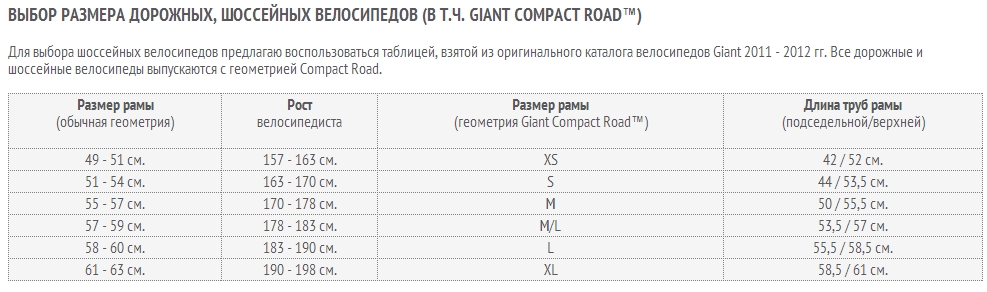

На просторах интернета очень много информации, как подобрать размер рамы велосипеда. На все основные категории велосипедов есть формула с разными множителями (в зависимости от категории велосипеда). Есть даже таблицы с готовыми вариантами, где достаточно знать свой рост. Всё это хорошо, когда есть достаточно информации о велосипеде, особенно когда он новый.
При выборе б/у`шного велосипеда зачастую оказывается, что предыдущий хозяин фактически ничего не знает и на раме отсутствуют обозначения ростовки или даже модели.
На своём примере (шоссейный велосипед) выкладываю мой выход из данной ситуации на всеобщее осуждение и очень надеюсь на дополнение полезной информацией от более опытных участников.
Чтобы узнать "ростовку" измеряем длину подседельной и верхней трубы рамы велосипеда, сравнивая их с размерами в этой картинке:
