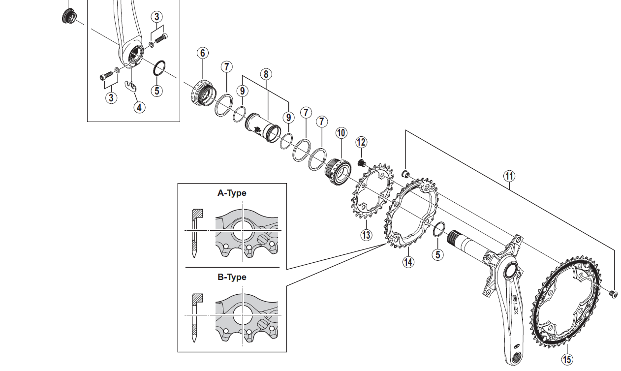

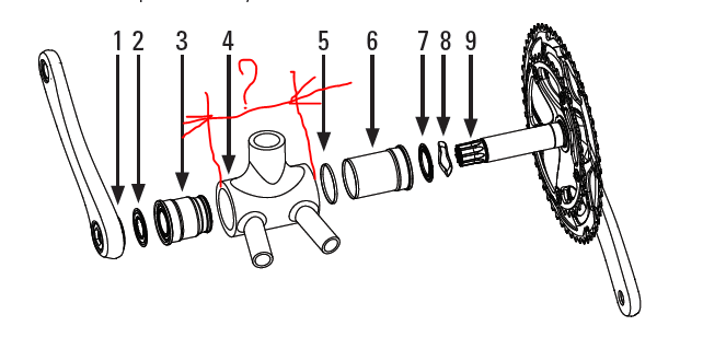

Итого, сейчас уперся в выбор системы. Допустим, я покупаю предложенное тов. Чеширом это чудо инженерной мысли:
http://www.bike-discount.de/shop/k413/a ... ml?mfid=43
Вопрос в следующем:
какая комплектация у данной позиции?
Кроме самого шатуна и звезд на оси есть ли необходимость докупать левый шатун, и собственно саму каретку?
Или это уже все есть в комплекте? И как это в описании обычно обозначается (состав комплектации)?
Как-то это на буржуйских сайтах нискока не прозрачно... :blink:
Заранее бью челом

А еще, нужно ли кроме шестигранника покупать какой-то инструмент для установки сего чуда?
Добавлено спустя 10 минут 9 секунд:
:-[ ну и еще вопросик до кучи...
Имеет ли значение размер разъема под каретку? (или они все стандартные?)

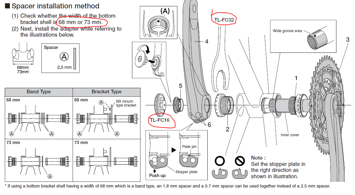

тащемта мануал рулит 8-)
Ответы по ключам: нужно 2 ключика TL-FC32 и TL-FC16 для установки
Ответ по размеру стакана: 68 мм устанавливается со вставочками, 73 мм устанавливается без вставочек )
Но все же мне не понятен вопрос с комплектухой из магазина. Хоть в мануале и нарисовано, что соединять нужно так:
но в самих магазинах нет ни слова о комплектации - это сбивает с толку :omg:

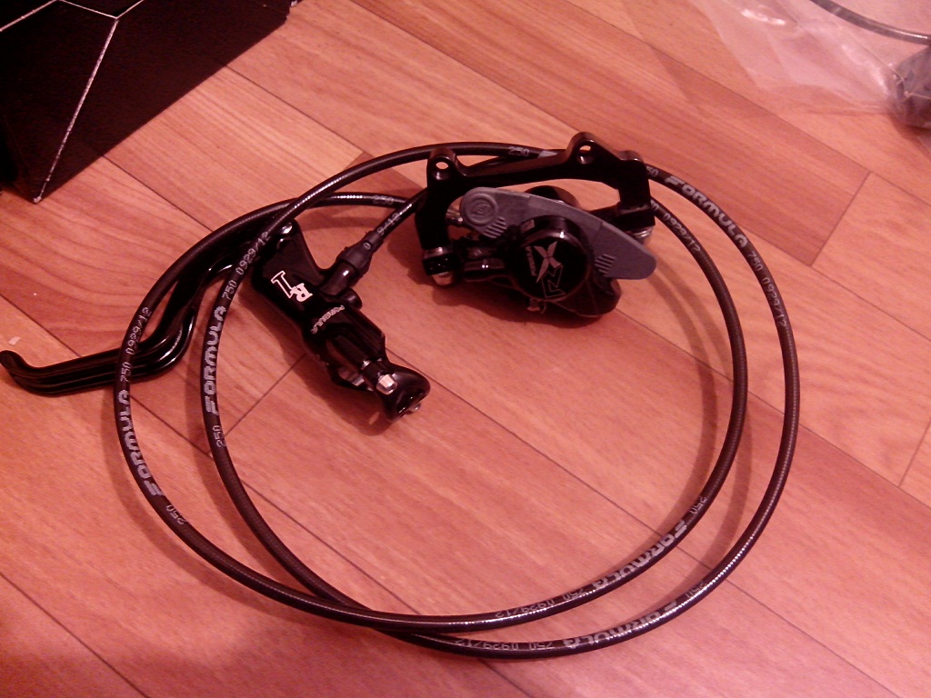

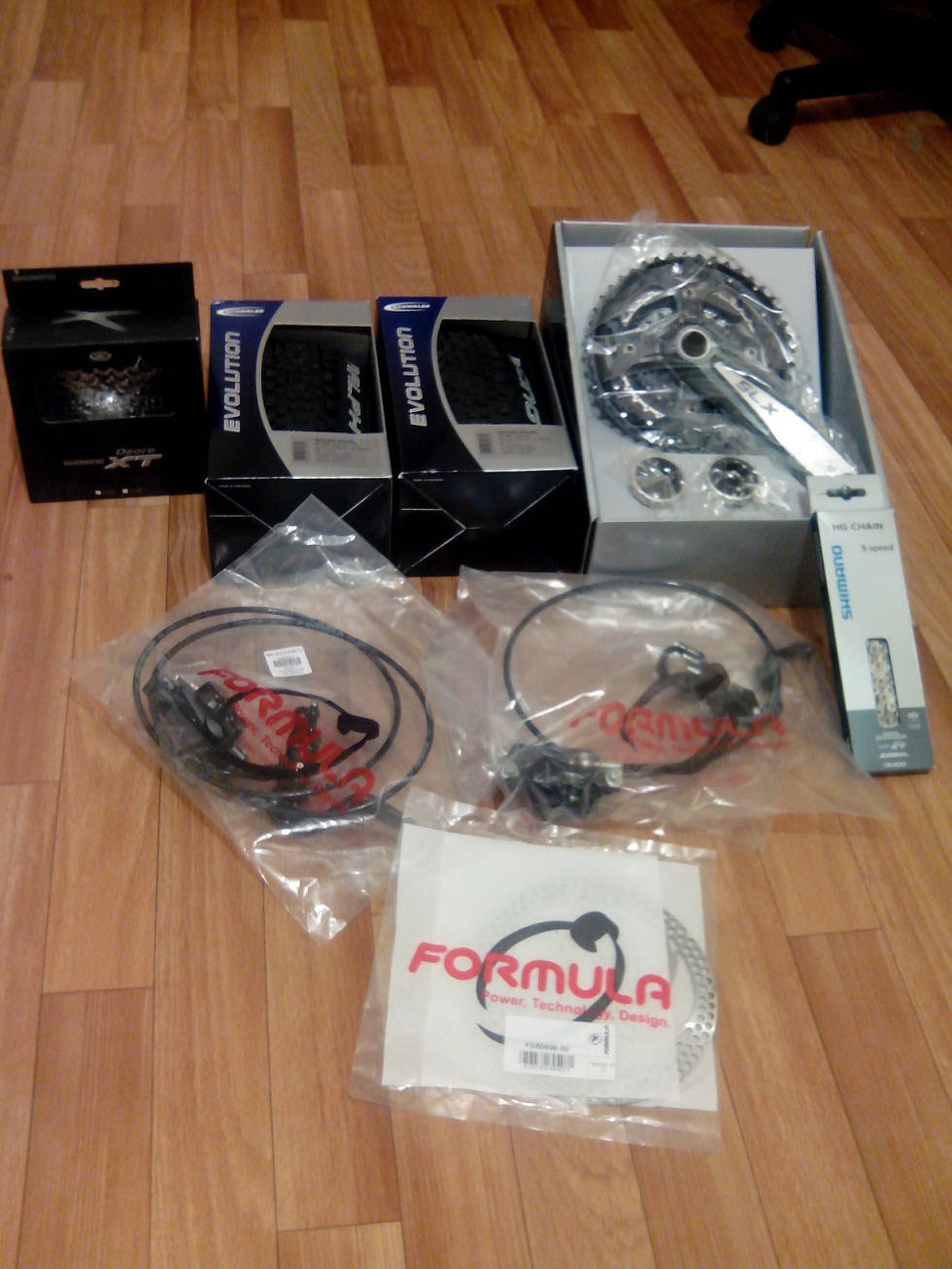

СообщениеMc.Sim » 26.02.2013, 10:34
Алилуйа, приехали железяки в помятой коробке, но целые ))

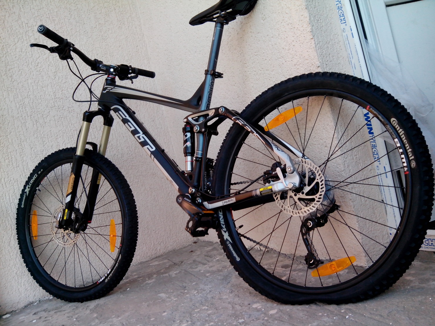

В общем, назрел очередной глобальный апгрейд. Некоторое время назад заказал в велосайте вот такой байк, ибо 1. ориентировался на раму, 2. по скидке . Вчера его получил.
Felt Vertue
Немного порассуждаю о полученном:
1. Рама несколько больше моего Merida Matts TFS Trail 500D - непривычно, как себя будет вести вел покажет катание...

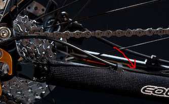

2. Немного непонятно решение фелотовцев: трос заднего переключателя размещен на верхней поверхности нижнего пера заднего треугольника.
трос
При езде ж цепь может повредить целосность троса :scrath: ... или нет?
У кого такое же размещение троса?
Пока просто сверху троса одел защиту.
3. Опечален тем, что задний аморт имеет только регулировку отскока и нет какого-нить пропедаля/локаута.
Первый кандидат на замену.
4. Сантуровская вилка в своем репертуаре. Локаут как бы есть, но его как бы нет :palm:
Второй кандидат на замену.

Трос заднего переклюка "притяни" ближе к перу и одень прям на него защиту пера. У меня типа такого.
