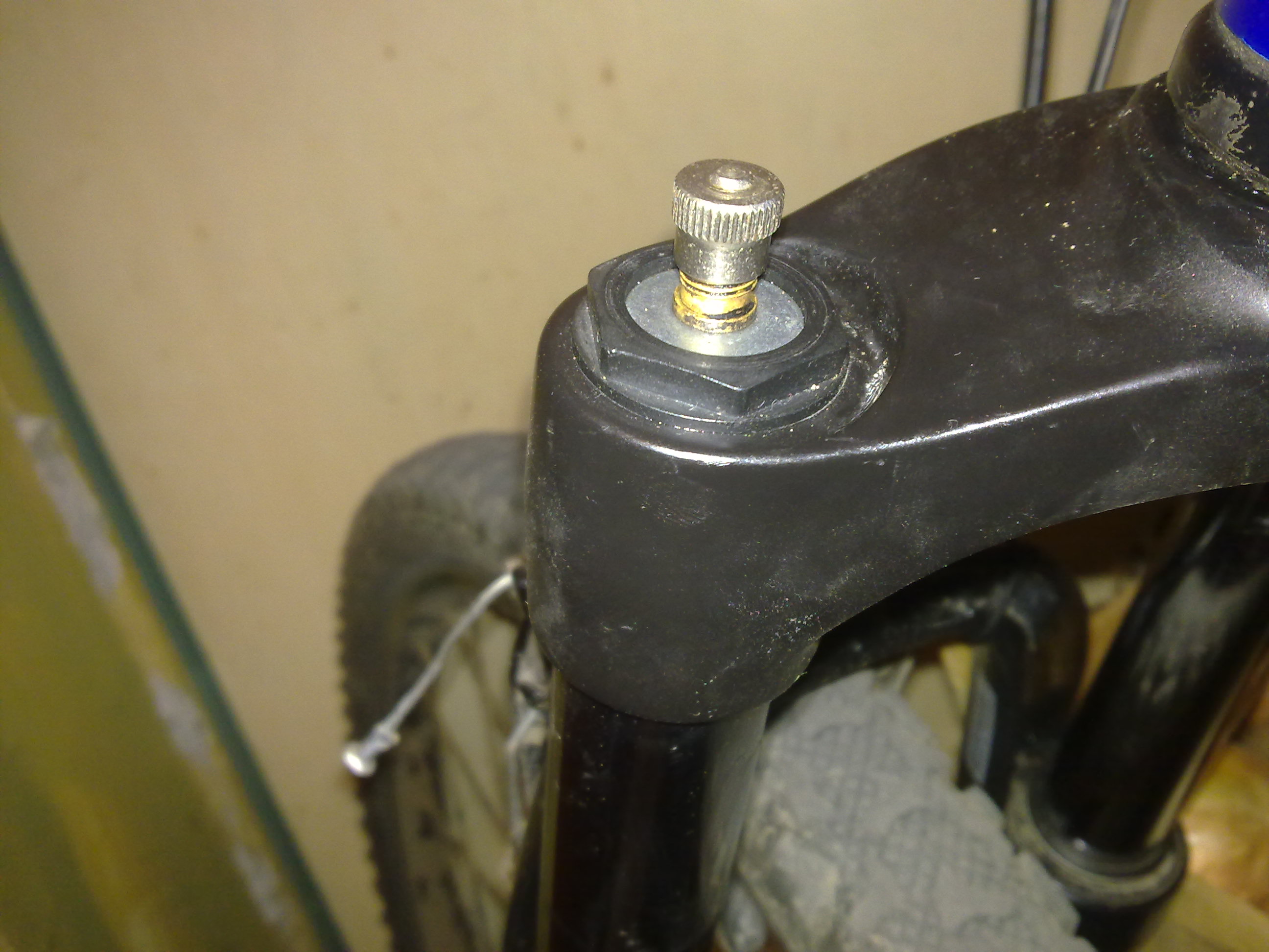

Модернизация вилки:
[spoiler] [/spoiler]

Вилка - Rock-Shox Dart 3 (переделал в "воздушку") - 2000р (купил у alwenok)

СообщениеMH100181 » 25.08.2013, 00:53
Похоже на то.
Вот она моя вилка :yep:
СообщениеГТ » 25.08.2013, 00:58
что ты с ней сделал ?
СообщениеMH100181 » 25.08.2013, 01:03
По информации отсюда, только сделал ещё проще, надругался над вилкой, лишние детали в топку :-D
