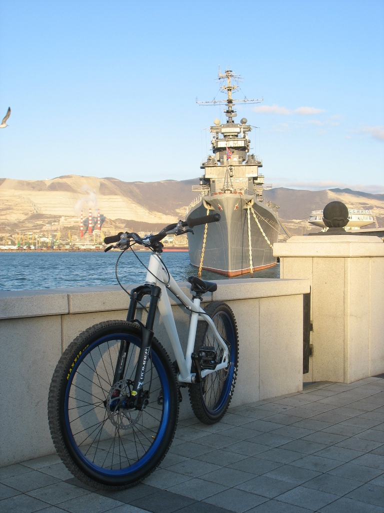

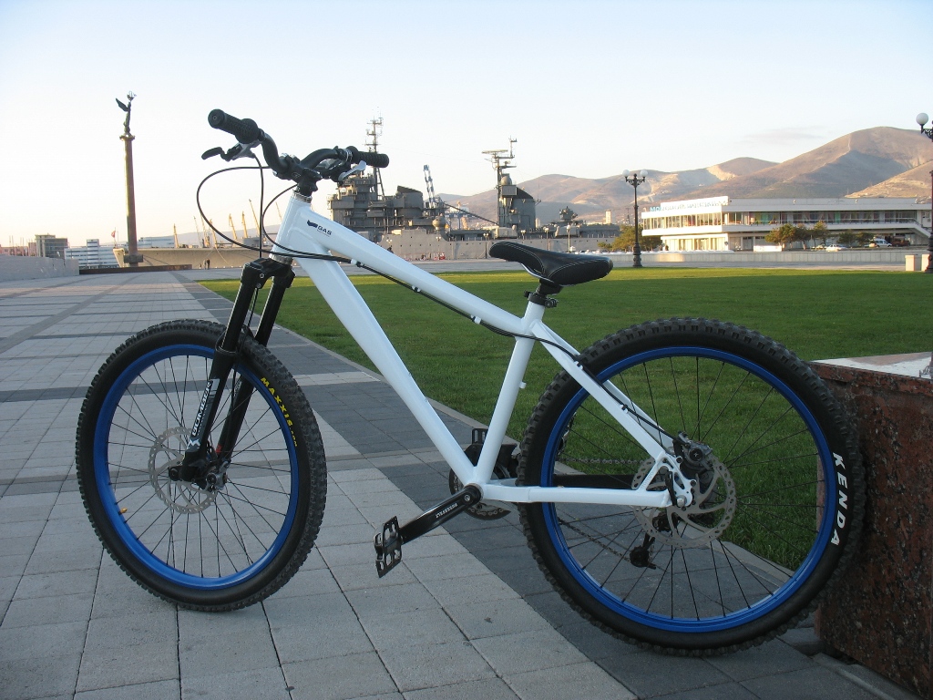

Мой снежный человек....
СообщениеMadjahed » 18.11.2008, 03:10
рама:Norco sasquatch 07
вилка:Marzocchi Z1 Sport RV 150 мм
Колёса:
Переднее колесо:
обод: MTX 26"
втулка:Axiom
спицы: DT Chempion 2.0
резина:Maxxis Advantage 26"х2.4
заднее колесо:
обод:Double Wide 26"
втулка:Atom
резина:резина:Kenda Nevegal 26"х2.5
задний переключатель:Sram x.7
манетка:Sram x.7
цепь:Sram 971
Кассета:Sram 970
тормоза:
Hayes ElCamino
Передний ротор: 8" Hayes
Задний ротор: 8" Hayes
Скоро будут меняться на Hope Disc Mono
Система:Truvativ Hussefelt
Звезда:Truvativ
Успок:Truvativ Boxguide Team
Каретка:Howitzer Team
Педали:Truvativ Holzfeller
Руль:Truvativ Holzfeller
Вынос руля:Truvativ Holzfeller
Рулевая:Cane Creek Tank-hit
Грипсы: DMR Locd Grip

Маджахед - а чего ты на ноябрьских так до верха и не доехал, все внизу крутился ? :-х
зы: Сасквотч - это скорее лесной человек :) а байк симпотный в реале, хотя камины тут вообще не к месту к остальной навеске. Грипсы если поставить синие, покрасить зажим штыря, будет более гармонично ;)

Нездоровый да тогда ток обкатку проходил вот и на трассу не полез :) А почему камины не к месту к остальной навеске? Если грипсы и зажим в синий покрашу будет уже какойто стритец... я такое не люблю :) сам понимаешь, на вкус и цвет...

Камины - трейловые тормоза, для Дх они годятся, и из даже ставят, НО для профиков, которые редко жмут на них, тоесть ими постоянно пользоваться неудобно - слишком слабые. Ну и перегрев небольшого каллипера.. хотя это все неактуально, если байк не для ДХ на хардтейле собран, зато у них плюс - вес.
А про "стритец" чот не понял :blink: красить ничо не надо - можно грипсы синие lizardskins, и зажим седла hope взять (эксцентрик или болт). Я про гармоничность цветов говорил, не более. Попробуй в фотошопе превью сделать, убедишься, что я прав ;)

Нездоровый Hayes El Camino DH и Hayes El Camino Trail XC разные тормоза... Честно скажу что они работаю совсем не слабо, пробывал котать на кодах, не то пальто.... Щас пока не до грипс и зажимов))) ротора меняю, вынос, ролик на успокоители :) а на счёт твоего предложения я подумаю...

El Camino DH, El Camino trail xc, El Camino trail dh trial fr, ds 4x XC и т.п. ))) ты пытаешься доказать, что я неправ? приятель, в чем разница между HFX-9 и HFX-9 HD? :) уточни, если не в курсе, тогда и с каминами разберешься. Кстати, список существующих моделей посмотри на официальном сайте.
"не слабо" как это? а что, на кодах слабо? :) или ты про модуляцию слабую? :) а зачем ротор менять? элькаминоДХ получать? :)
Существуют несколько типов колодок, от "классических" смешанных металлизированных, полу- и органических, до "резиновых" и sintered. Их материал определяет степень модуляции тормоза при неизменной мощности. Грубо говоря, изменить силу прижатия можно только давлением ДОТа, тоесть силой нажатия, силу торможения - диаметром диска (длиной рычага "ось колеса-крепление калипера), а вот изменяя коэффициент трения, в корне меняем работу тормоза.
Коль решишь кататься на ваших дх трассах, начнешь камины сливать. Они на спускалках вскипят просто влет.

Спасибо за сведения))) Эт всё давно знаем))) а у меня и так камины ДХ (ротора типо 8") а ротора просто HOPE поставить хочу т.к. мне нравится их внешний вид и всё... А по нашей трассе я и на механике шимано катал, нифига там не перегревается....

Очень красивый велосипед-ничего лишнего!
