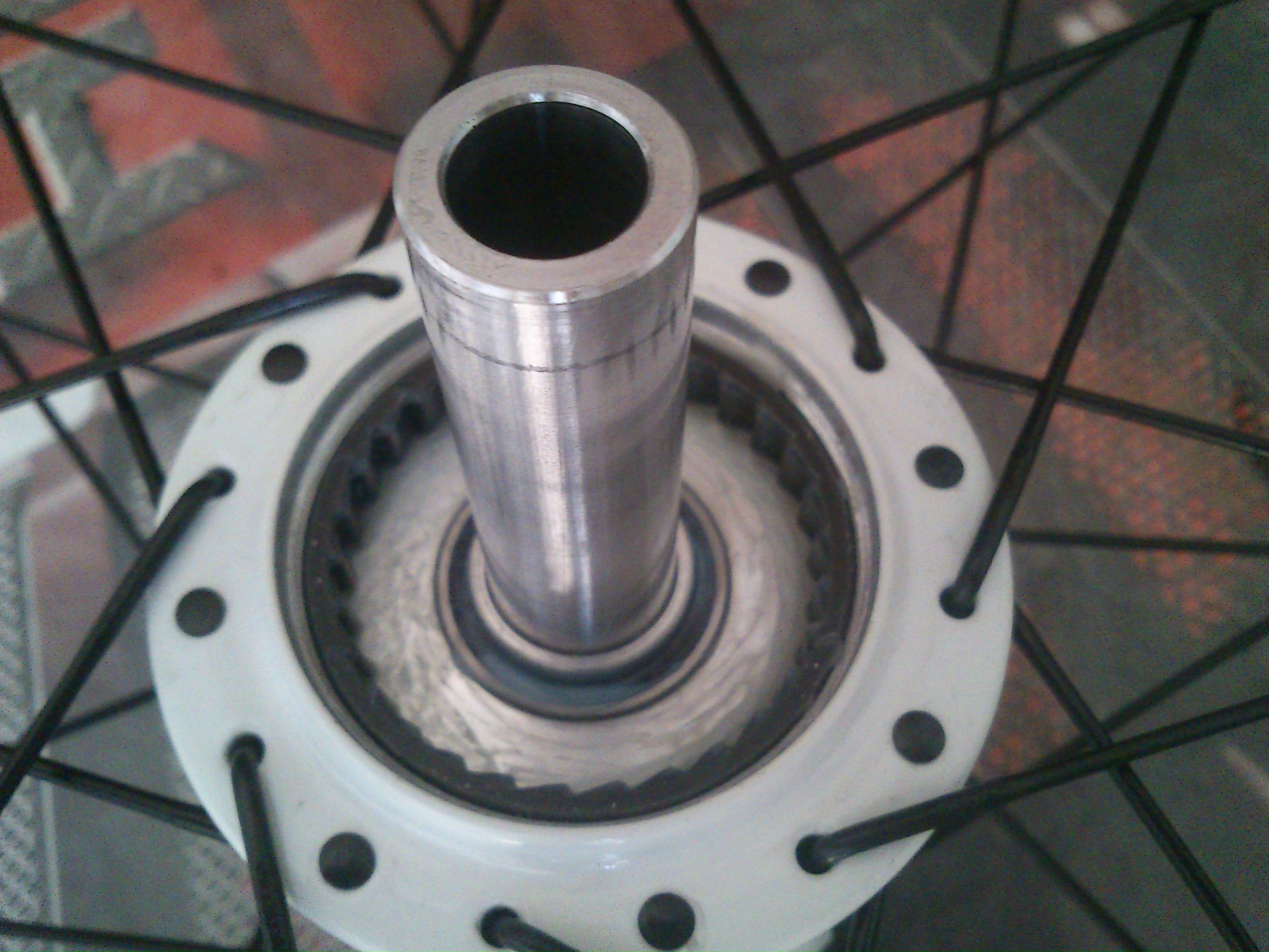

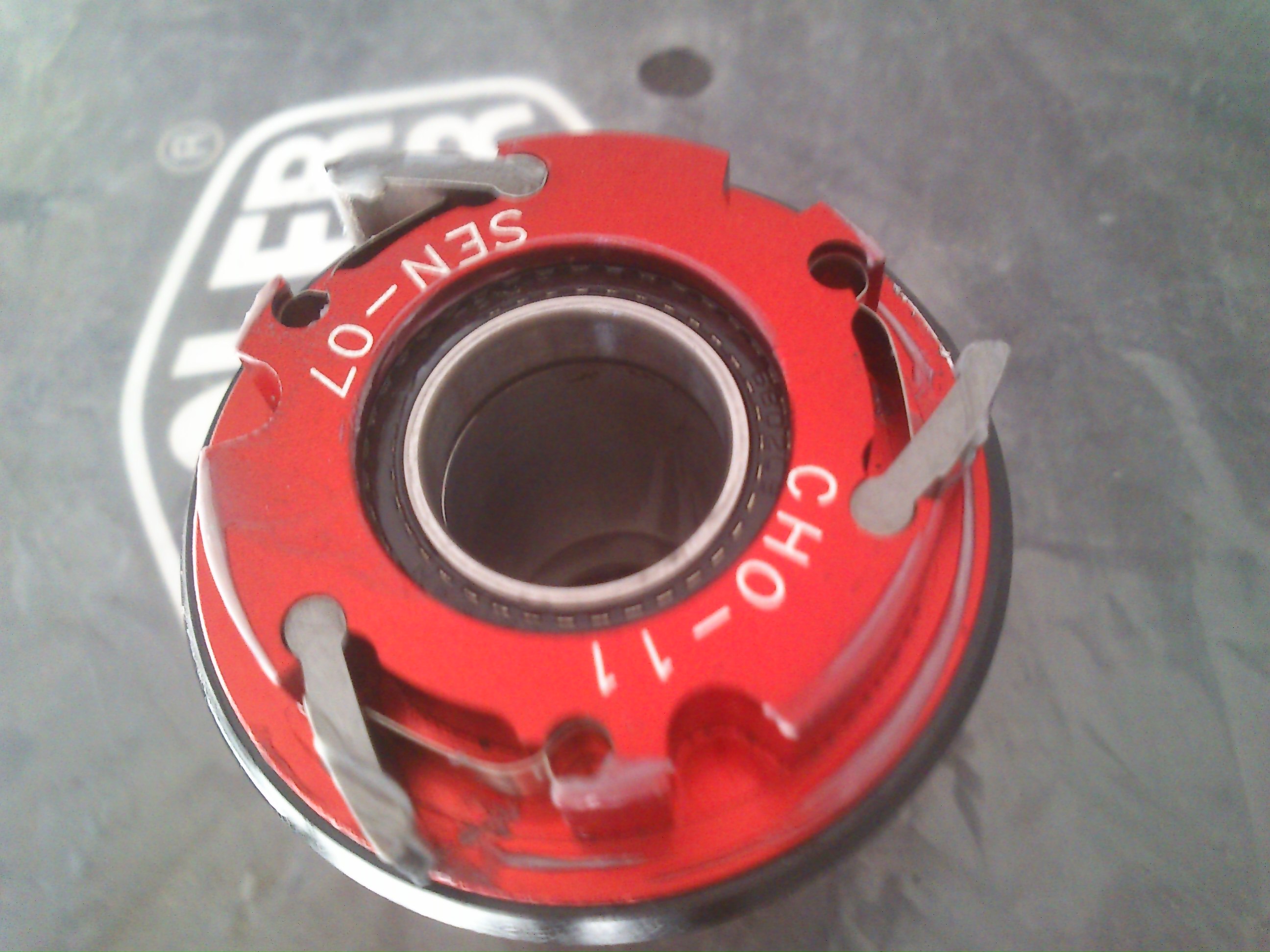

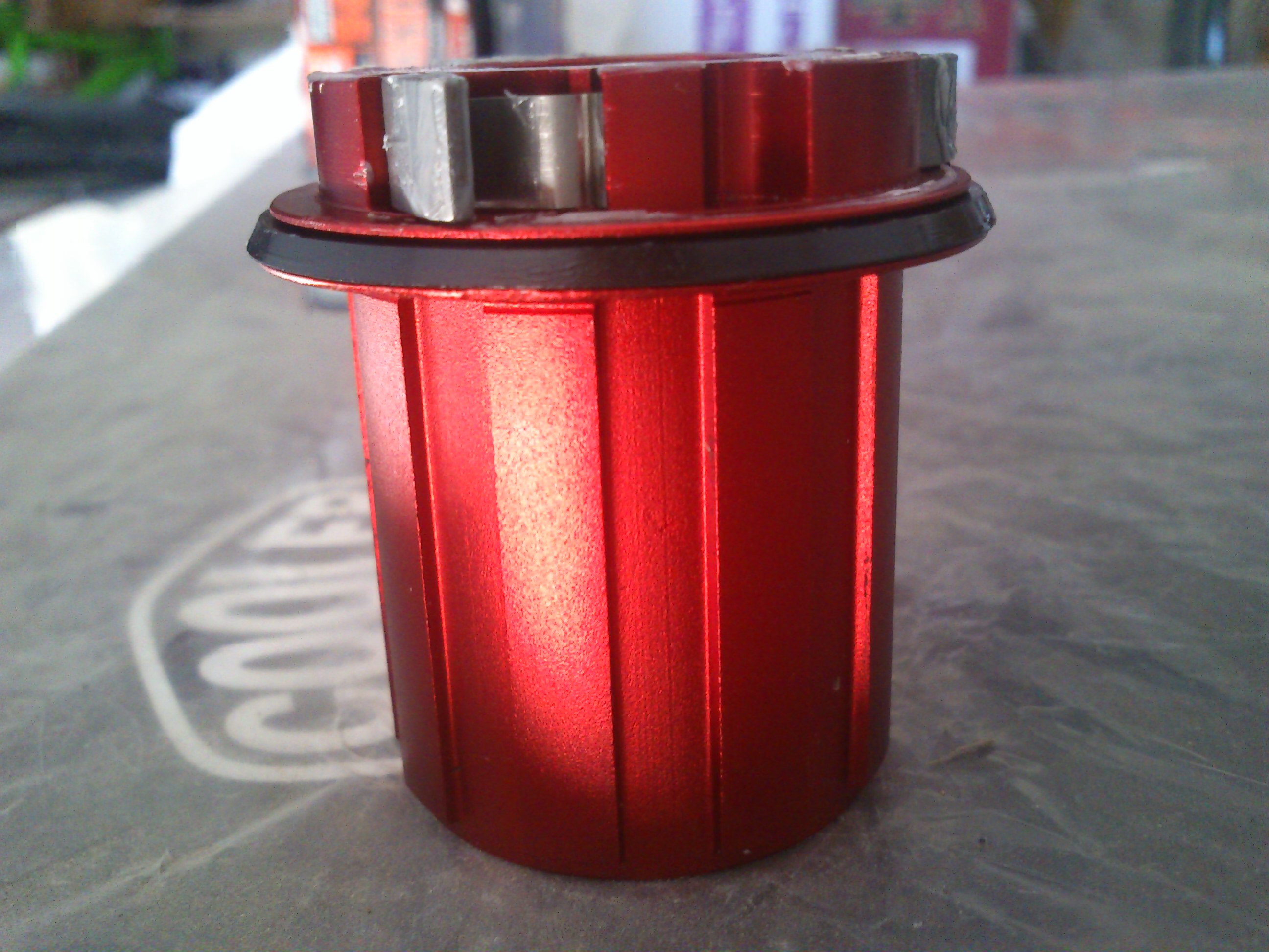

СообщениеSanek » 18.05.2012, 16:13
Ограничение по весу 90 для меня нормально, т.к. я вешу на 15 кг меньше:)
Попробую разобрать, собачки и барабан гляну заранее в инете, спасибо за предупреждение)

Сообщениеvul » 18.05.2012, 22:54
Нее, это другая модификация, не такая как у меня! Точней у меня есть с похожей конструкцией втулка Чузен, уже 3 года живет на удивление)
