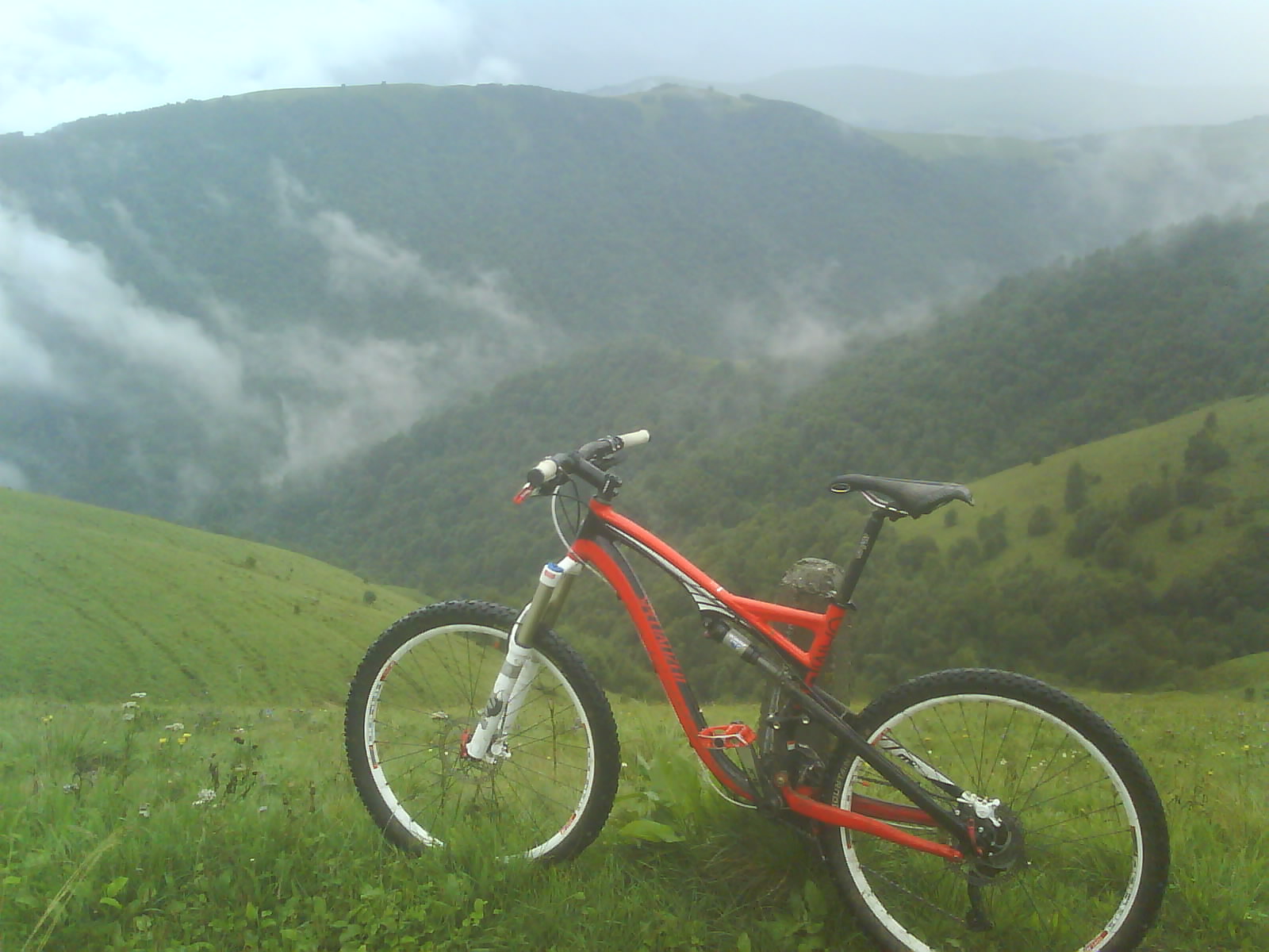

Фото с "Теберда-Архыз", Да, я еще успел по наслаждаться видом и сфотать байк до дождя. :)
Через пару дней после пришла посылка с выносом 50мм KORE repute. Улучшился контроль при маневрах, байк стал легче выдергиваться, посадка стала более правильная, я доволен. Заявленный вес 163гр, по ощущениям заметно тяжелее 90мм стуло Т20 (140гр для 110мм).
Также поставил новые тормоза - Formula RX. Роторы 180\180 на пауке должны приехать через недельку. Разницы не заметил от ОРО. :no2: Ну кроме того, что ручки не такие удобные как мажорные стрейтлайн. :-D Если бы не короткая гидра на ОРО не менял бы, но т.к. заказываю телескопический подседел нужно освобождать место на верхней трубе для тросика манетки и пускать гидру как задумано по нижней трубе.
