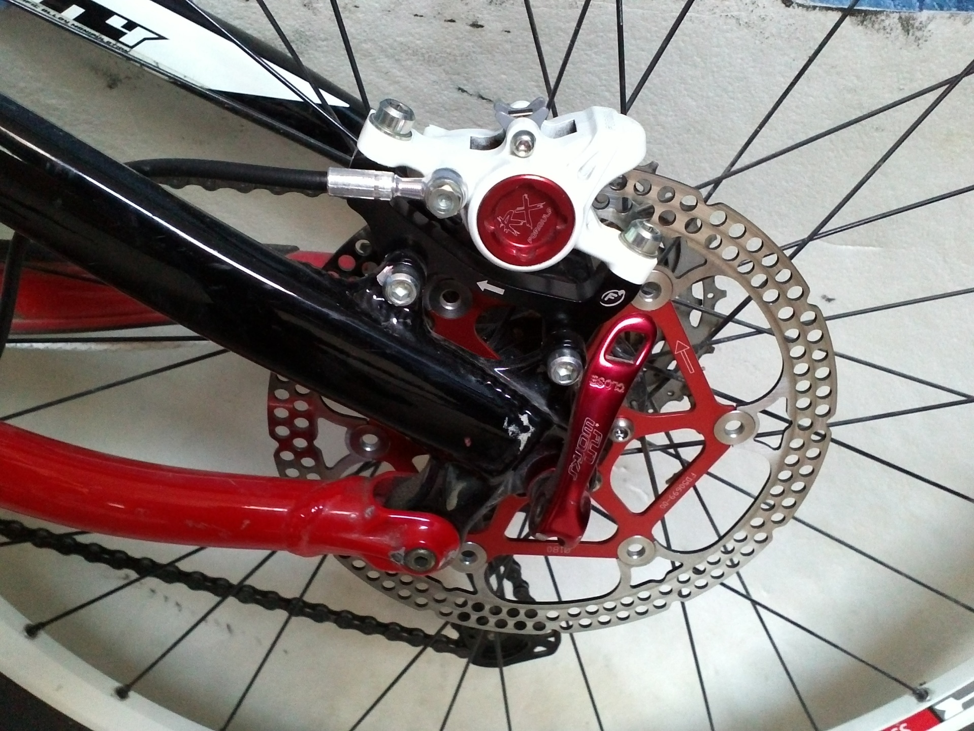

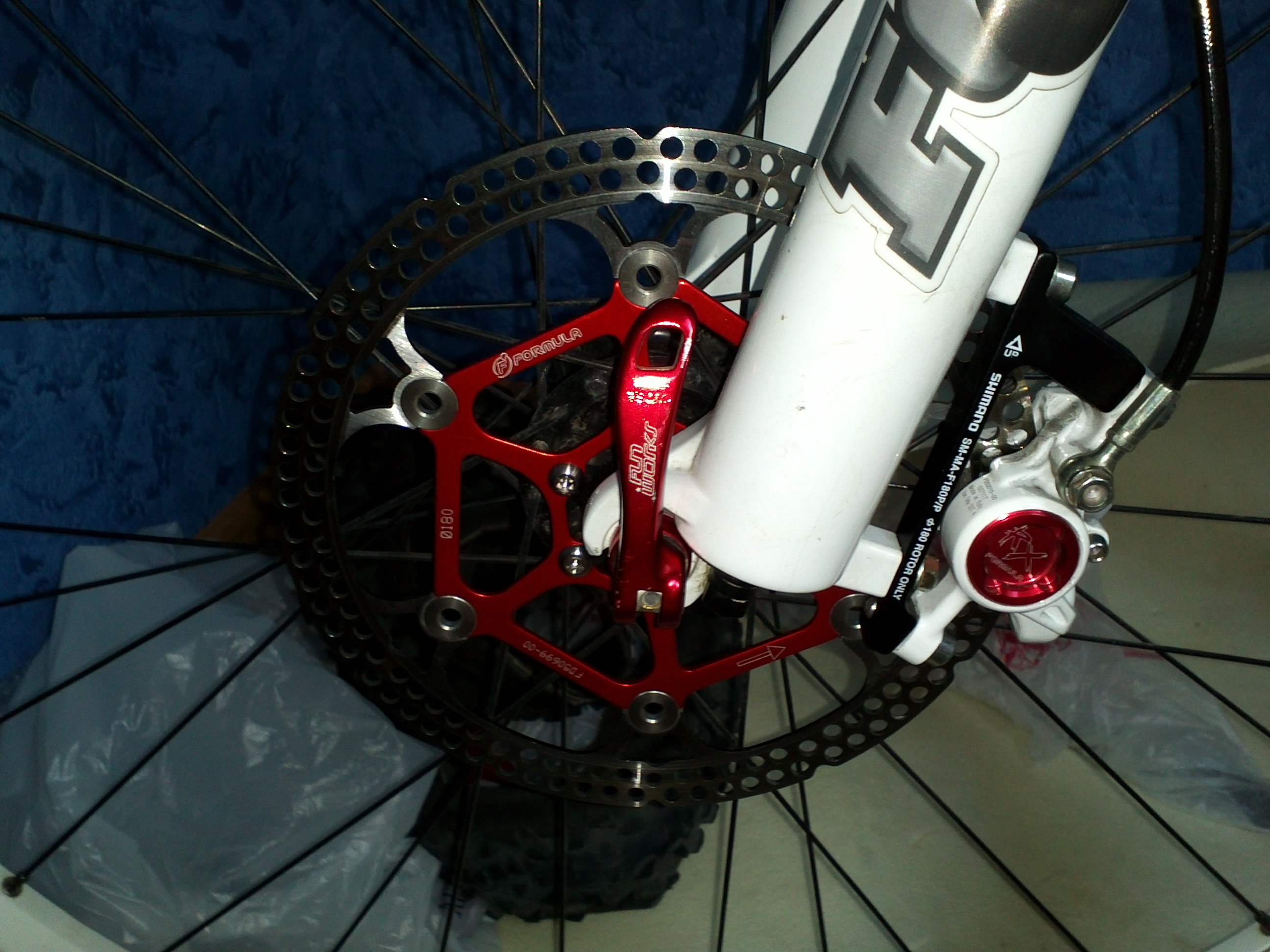

Fenderje, вынос коре оказался меньше по высоте, вилка люфтила. Поставил еще одно колечко. Поставил формуловские роторы на пауке, красота. :)
СообщениеЧешир » 09.10.2012, 08:48
Адаптеры для тормозов белые бывают? :)

СообщениеAlexashko » 09.10.2012, 11:00
покрасить? :)

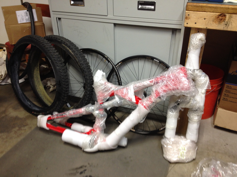

СообщениеЧешир » 10.11.2013, 14:40
Она приехала! :V: Теперь у буду ходить вверх вдвое больше :-D
Сообщениеkirill-k2 » 10.11.2013, 22:09
Чешир \$m[1]:Она приехала!
Поздрамлямс еще раз! =) :thumbsup:
СообщениеЧешир » 11.11.2013, 10:52
Спасибо! Это было страшно и дорого :) Но рама чума, я доволен. Чтобы собрать байк мне не хватает бонок для Sram s-1250 и переднего переключателя.

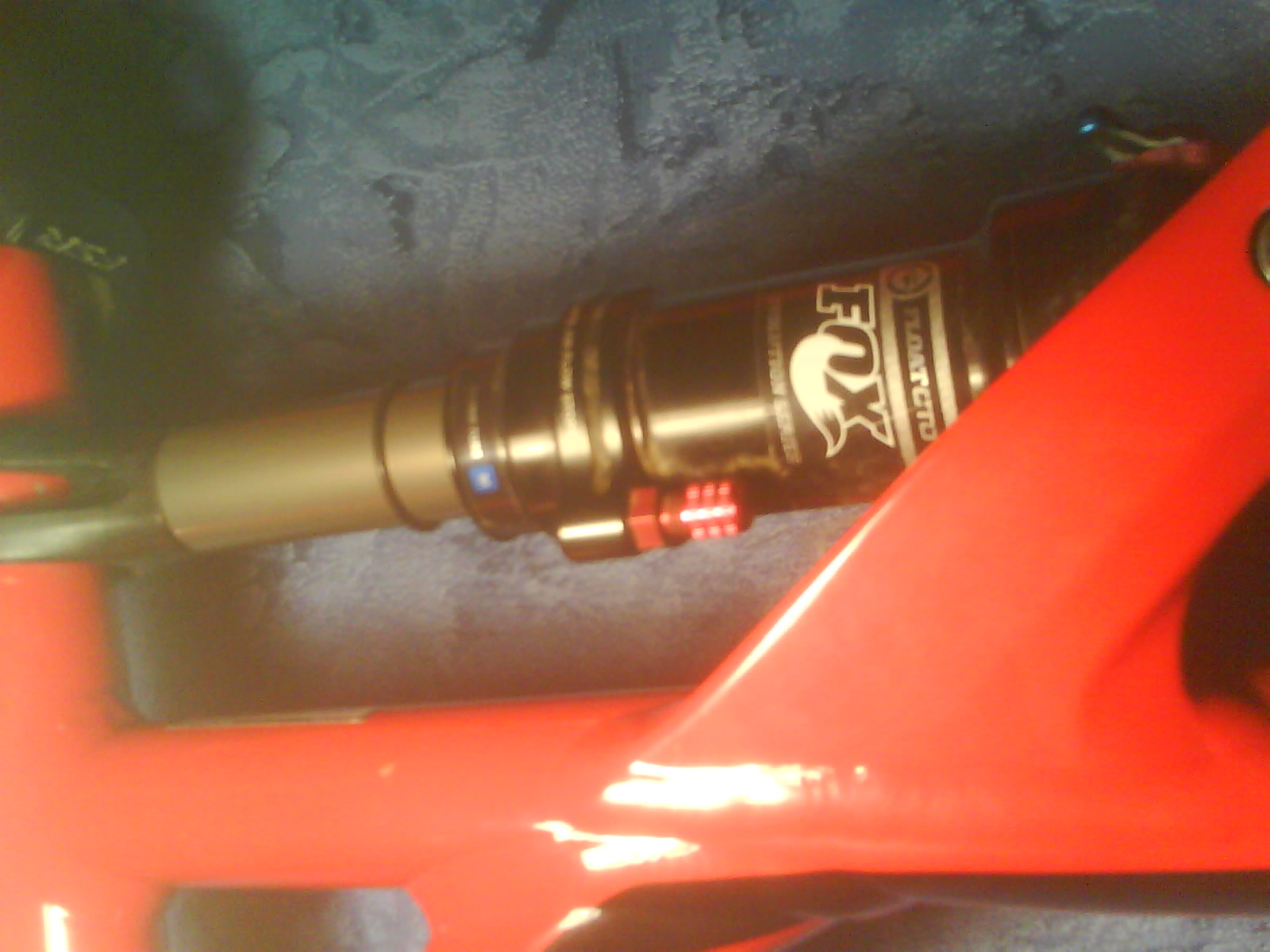

Спасибо. Леха, ты же технодрочер! Расскажи мне зачем 2 клапана на аморте? :blink:
Кирилл, ХТР прямо на порядок лучше ХТ? ХТ жесткая, не пластичная. В итоге получает сама больше повреждений и раму сильнее трет. Жегвайр мягче, хорошо гнется. За счет упругой деформации намного прочнее.
Сообщениеkirill-k2 » 12.11.2013, 00:33
Чешир \$m[1]:зачем 2 клапана на аморте
каких два? минимум четыре: высоко- и низко-скоростная компрессия и отскок. плюс, например в том же рп23 - еще два клапана настройки... или ты про что вообще?

СообщениеЧешир » 12.11.2013, 08:24
kirill-k2 \$m[1]:или ты про что вообще?
2 ниппеля. видишь красный колпачок, я не нашел нигде такого цтд. там что-то написано, но снимать лень было со стены. Может, что накачивать нужно вдвоем одновременно с равным усилием при полной луне :-D

Номад, моджо, руна2, карбина - вариантов куча. По бюджетней норка, джити. Бачковый аморт поставишь и будет тебе счастье.
По ниппелю, это скорее всего регулировка AUTOSAG.
Сообщениеkirill-k2 » 12.11.2013, 10:23
Чешир \$m[1]:2 ниппеля. видишь красный колпачок, я не нашел нигде такого цтд. там что-то написано, но снимать лень было со стены. Может, что накачивать нужно вдвоем одновременно с равным усилием при полной луне
Почти. Это моднявый спешовский автосаг - упрощает подстройку давления аморта до безобразия. Красный колпачек качать не надо, ни в коем случае =) Через него сдувают - накачиваешь аморт с избытком на пяток десятков псин, садишься на велл и через красный ниппель сдуваешь лишнее. Вот, посмотри: http://www.youtube.com/watch?v=UyBYZqPt0oA

Благодарю, я уже нагуглил автосаг.
