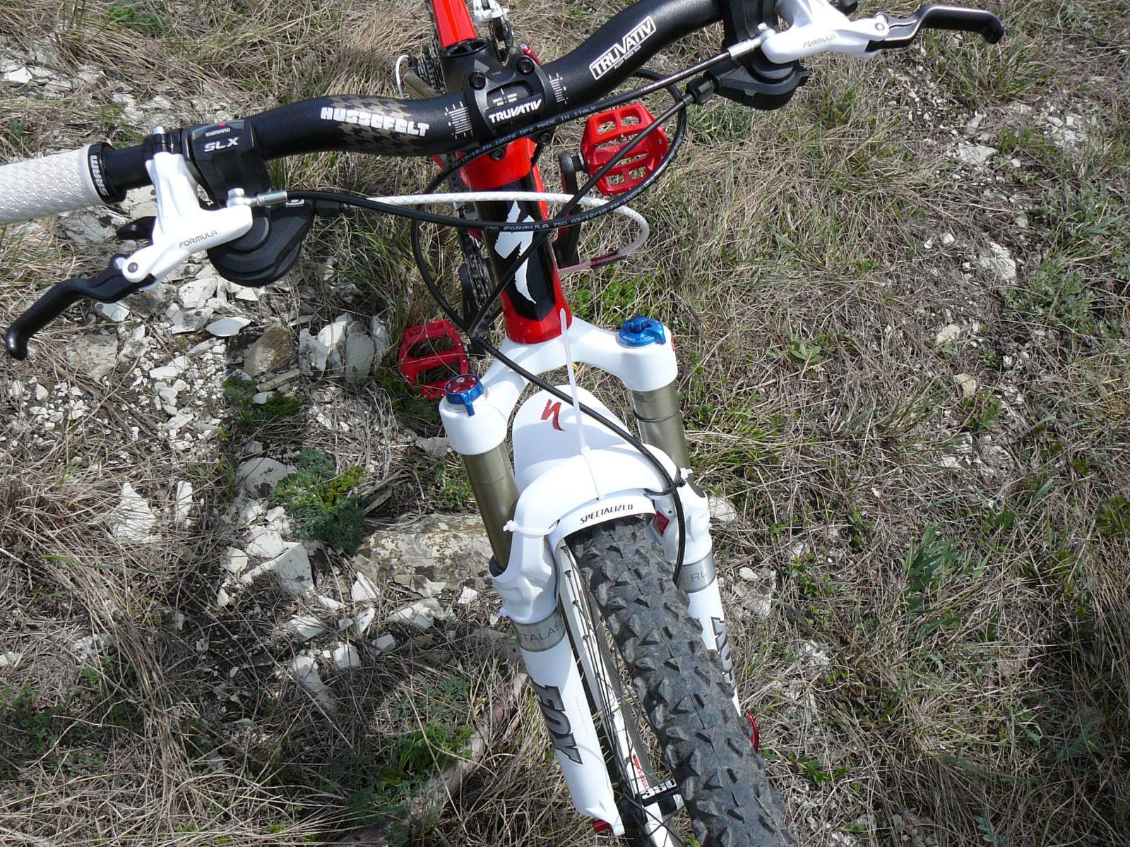

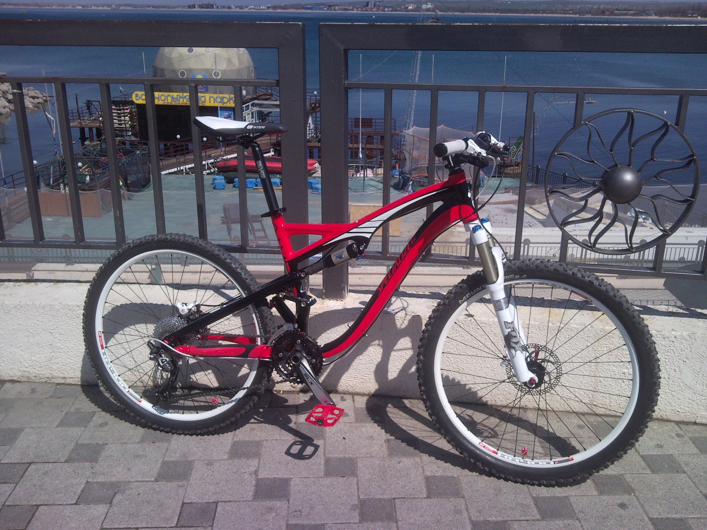

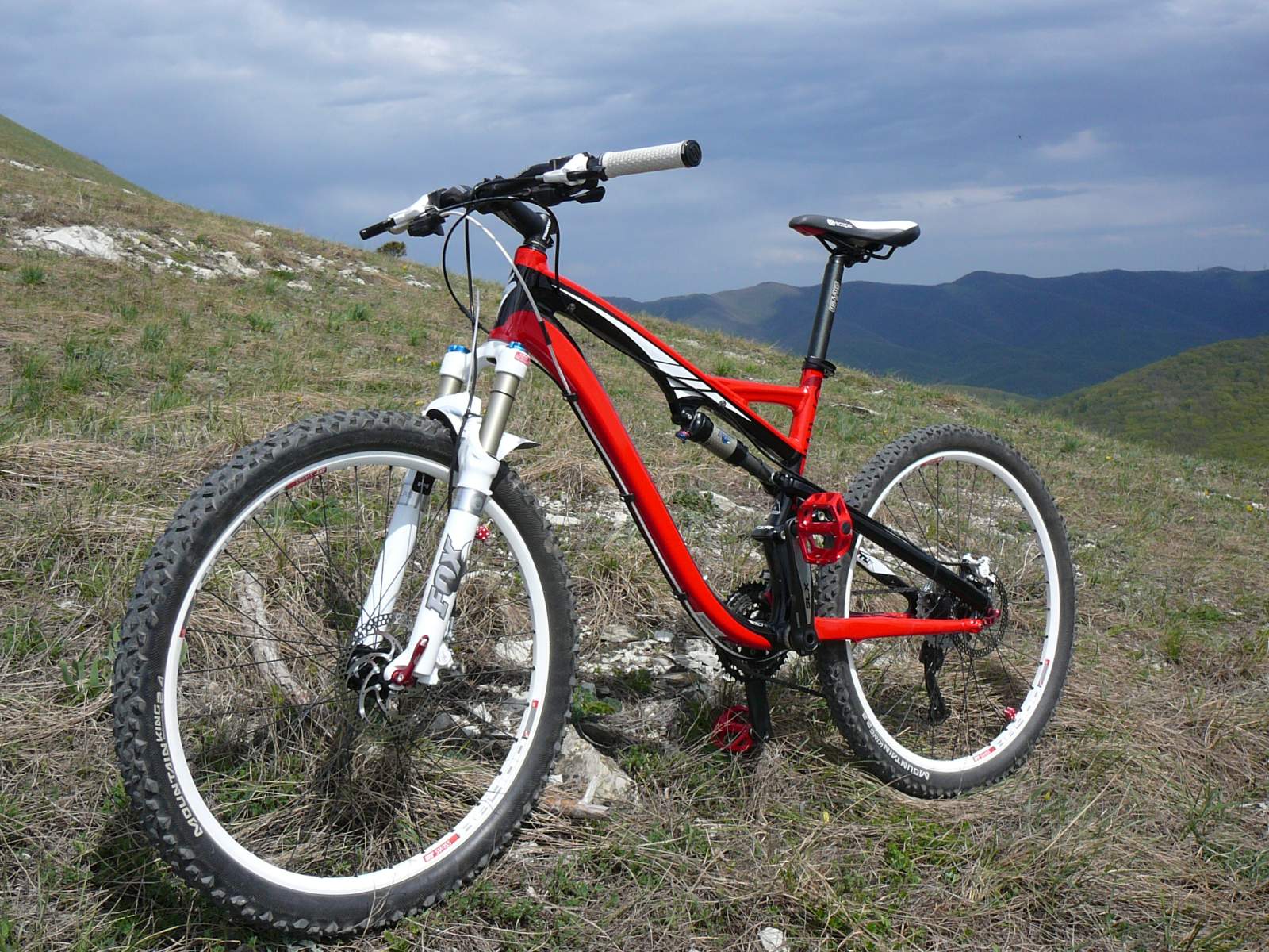

Всем привет! Вот и мой байк наконец-то собран.Фото потом добавлю. Огромная багодарность Raider и Solid за помощь в выборе компонентов, Pioneer за помощь с заказами комплектующих, Роме и Жене из Новороссийского велопробега за сборку. :friends: :molis:

На мой взгляд рама очень красивая. Поэтому хотелось собрать байк яркий и выделяющийся, из-за чего и был выбран белый цвет для колес вилки и др. Вроде не переборщил. Фото с телефона и яркое солнце немного не правильно отображают цвет, но что получилось, то получилось. Гуляющие прохожие сказали, очень красивый, даже просили сфотать. :-D Мне очень нравится.
Теперь о ходовых качествах:
Главная проблема хода в байкере :-D Полтора года без нагрузок сказываются. Но ничего, будем набирать прежнюю форму.
Даже с этими покрышками накат чума! Я теперь понял, что имел ввиду Raider, когда советовал распределять бюджет в пользу колес. Подвеска работает отлично, педалляжу не мешает, неровности ест. Не знаю у кого там что качается/не качается холивары про чОткость тру подвесок не умолкают. Я при езде по набережной (!) то бишь плитке, отбил себе всю ж.., э-э-э зад, когда поставил аморт в положение закрыто. Хотя надеялся на подвесе вкатить в сезон без этих замечательных ощущений. :D
Да простят меня владельцы самых лучших в мире велосипедов Giant trance, "все качается одинаково, если вы не согласны, то у вас эпик" (С)
Вес не знаю! С весами туго. Субъективно очень легкий. Когда мне привезли раму и я взял ее в руки, казалось, что я ее сломаю. Такая легкая и тонкая. С упаковкой вес 2960, думаю вес рамы 2600-2800.

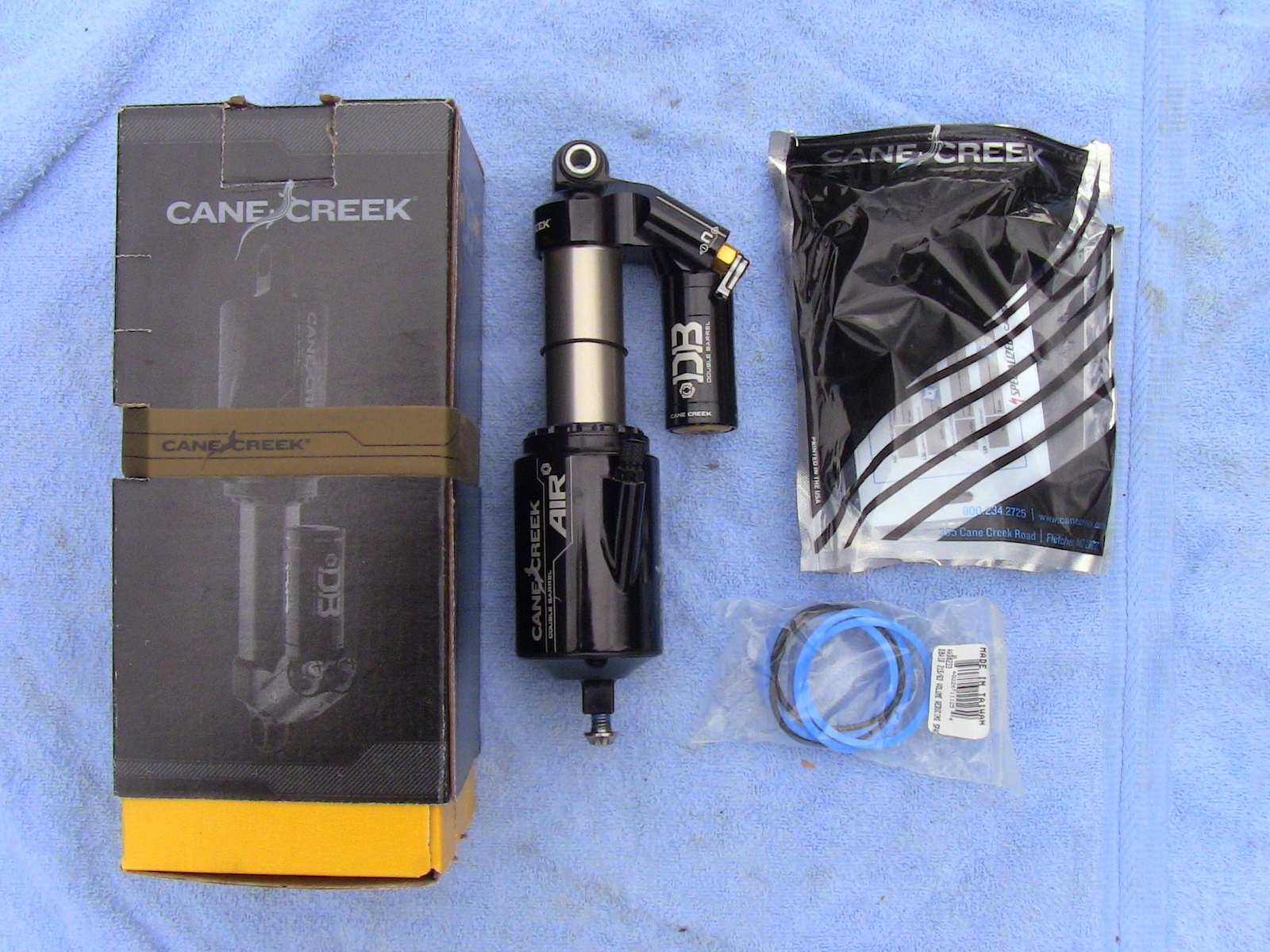

Мои больной велодрочерством мозг не выдержал, и я заказал амортизатор "Cane Creek Double Barrel Air CS". Веломир любезно согласился мне его привезти под заказ, по цене ниже компонентса, даже не учитывая доставку. :) В отличие от FOX, CCDB можно купить любой - за что им + в карму. Найти новый фоксовский аморт для спеша малореально, ну кроме стандартных (как на моем камбере :-p ). Кому интересно, выглядит он примерно так (нестандартное квадратное крепление для спеша):
Сообщениеshmat » 15.12.2013, 20:58
Крепление чистой воды содомия :D Поздравляю с приобретением. Испытать успел?

СообщениеЧешир » 16.12.2013, 08:53
Спасибо. Успел заказать :-D Пару месяцев везти будут. Эту фотку я еле нагуглил. Испытание на весну откладывается, надо будет к тебе в гости приехать и на коротком трейле каком-нибудь выставить настройки. Ты с вилкой определился? Почему все от мотыги так возбуждаются? :blink:

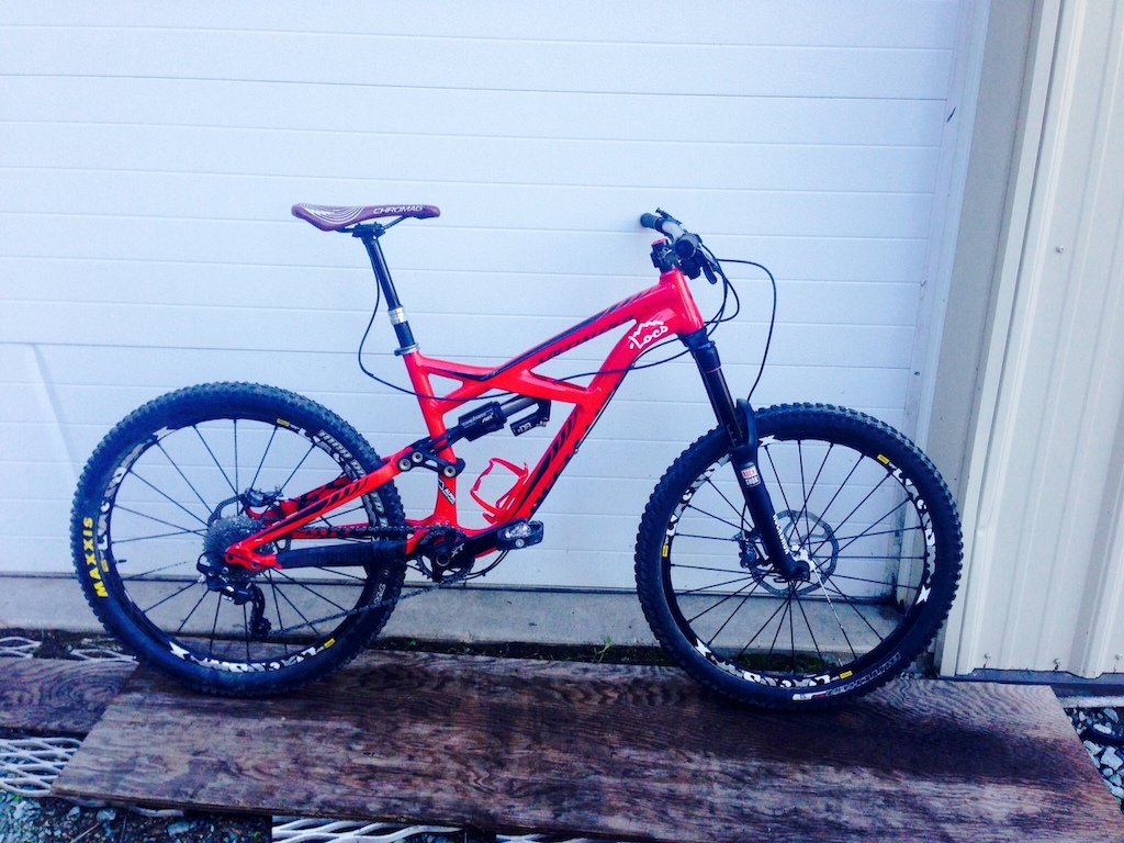

СообщениеЧешир » 17.12.2013, 12:53
Никита, ты невнимательно читал тему, это на Эндуро :gigi: Что-то такое должно получиться.

Сообщениеfischer » 17.12.2013, 13:12
эндуро прям как-то помощнее кэмбера выглядит, мне нравится :thumbsup:

СообщениеЧешир » 17.12.2013, 13:36
Эндуро не только выглядит мощнее, он реально мощнее. Понравилась ось 12 и петух прикольный http://www.specialized.com/us/en/ftb/mt ... hanger-142 Понятно, что 34 фокса тоже заметно мощнее 32й.
Не, не собирал - любуюсь. Висят на стене рядом. Камбер и рама эндуро. Говорю же, чтобы наоборот висела рама камбера и собранный эндуро нужно бонки, чтобы систему собрать. Ну и зеваны должны скоро подъехать.
Я надеюсь Веломир меня не подведет. Иначе буду долго плакать на веломании и твентисиксе.
Еще пайк хочется безумно и колеса ДТ трикон. Но это совсем жирно будет.
