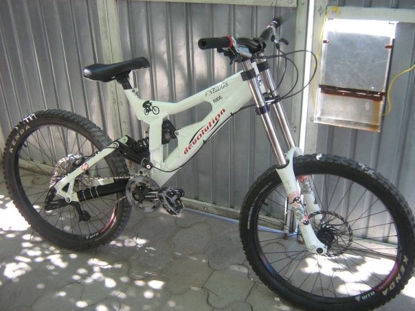

[{Sergey}] » 26.08.2010, 22:52
Рама - Stark Devolution 08
Задний аморт - X-Fusion Vector DH2
Вилка - мурза 888 RV ноги от world cop
Тормоза - juicy 5 роторы 203/203
Манетка - срам х7 8 speed
перклюк задний 3.0 7,8,9 speed , поставлю х7
Касета - SRAM PG-830, 11-28T , попозже поставлю на 9 speed

мне кажецца, или карета в небесах?? такое чувство, что аморт стоит длиннее стандартного.. я не знаю, скока по осям аморт в деволе, но тут, по ходу больше, чем стандарт..
и выложи все же фотку на форум плз..

Каретка чуть чуть задрана по осям аморт 240 а ход 220, фото будет чуть чуть попозже, так как сижу с телефона!

а как каретку можно было задрать?
Re: Stark Devolution
Баф » 27.08.2010, 08:54
в деволе 3 положения крепления амморта. сейчас он вроде в среднем. Ну а куда 10 дюймов хода девать? :)
